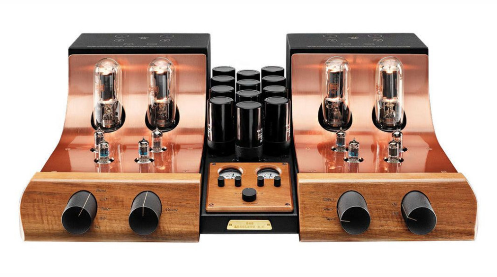

Początkowe wrażenie zdominowane jest przez potężne rozmiary. To nie jest zwykłe przekroczenie standardowych gabarytów, to ich zwielokrotnienie. 80 cm szerokości! 60 cm głębokości! Masa - 90 kg! To chyba rekordy w kategorii wzmacniaczy zintegrowanych. Tak, Absolut nie jest końcówką mocy, ale kompletną integrą.
Sytuacja rzadko spotykana, w której topowy wzmacniacz nie jest systemem złożonym z przedwzmacniacza i wzmacniacza mocy. Jeślibyśmy Absolute "rozłożyli" na dwa osobne monobloki, preamp oraz zasilacz dla tego ostatniego, otrzymalibyśmy w miarę "wymiarowe" urządzenia.
Unison Research Absolute 845 - budowa
Unison zdecydował się zapakować to wszystko do jednej obudowy - o ile w ogóle można tak nazwać fundament, w którym zagnieździły się wszystkie układy.
Unison Research Absolute 845 jest imponujący nie tylko ze względu na całkowite wymiary - proporcjonalnie powiększono np. regulatory, a lampy 845 też są potężne. Całość wygląda jak model normalnego wzmacniacza, tyle że nie w redukcji, a w powiększeniu - liniowo ok. 2:1.
Integracja ma też swoje racjonalne zalety, przede wszystkim skrócenie ścieżki sygnału i linii zasilających. Duża masa może też poprawić tłumienie wibracji, co w urządzeniach lampowych jest niezwykle pożądane. Tłumienie jest tu efektywne również dzięki zastosowaniu w konstrukcji różnych materiałów.
Chassis wykonano z bardzo grubych stalowych blach, front i boki wyrzeźbiono z drewna. Materiał ten znalazł się też na środkowej, pochyłej części górnej ścianki. Najbardziej dekoracyjna jest jednak osłona modułów wzmacniających, wykonana z wygiętej, grubej miedzianej blachy.
Podobne rozwiązanie można także oglądać w przygotowanej przez Audio Note wersji wzmacniacza - Ongaku, ale palma pierwszeństwa należy się Włochom. Części boczne zawierają lampy, część środkowa - kondensatory zasilacza.

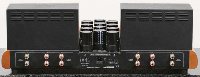

Z tyłu mamy jedynie gniazdo sieciowe IEC oraz gniazda głośnikowe

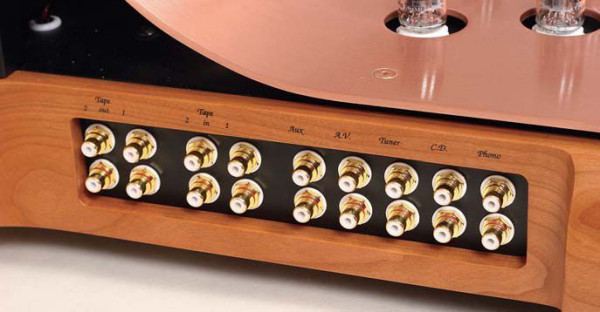

Na froncie znajdują się cztery wielkie, ale też niezwykle wygodne, polakierowane czarnym lakierem proszkowym gały. Bo przecież nie gałki. Między dwie z nich - pierwszą i trzecią - podzielono selektor wejść.
Pierwszą wybieramy między czterema wejściami liniowymi oraz wejściem gramofonowym, drugą - między jednym z dwóch wejść liniowych, przeznaczonych dla magnetofonów (z pętlami do nagrywania) oraz "source" - "podsłuchem" z głowicy odtwarzającej trzygłowicowego magnetofonu. Druga gała od lewej odpowiada za regulację siły głosu, zaś czwartą włączamy (i oczywiście wyłączamy) urządzenie.
Przełączniki pracują z przyjemnym, lekkim oporem; dzięki dużym rozmiarom gałek ramię siły jest duże i pokonujemy go z łatwością, a mamy doznanie solidnej mechaniki. Do manualnej zmiany wszystkich nastaw trzeba się przyzwyczaić, ponieważ urządzenie nie jest wyposażone w zdalne sterowanie.
Pewnie konstrukcja takiego kolosa, z takimi przełącznikami, o takich tradycjach, uniemożliwiła zaproszenie do współpracy pilota. Nie sądzę też, aby ktoś siedząc przed Absolutem 845 SE chciał zmieniać kanały jak w telewizorze - ten wzmacniacz będzie obsługiwany jak gramofon, z celebracją i namaszczeniem.
Czytaj również: Czy wejścia XLR oznaczają, że urządzenie jest zbalansowane?
Wzmacniacz wyposażono w wiele wejść, również dla gramofonu z wkładką MM, a także dwie pętle do nagrywania.

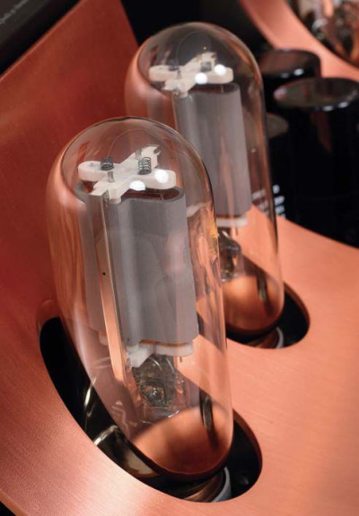

Ich charakterystyczne białe światło wiąże się nierozerwalnie z wysoką mocą, jaką dostarczają - 20 W z pojedynczej lampy i aż 40 W z takiego układu, jak w Absolute.
Można by "wycisnąć" z nich jeszcze więcej, ale dopiero w aplikacji typu push-pull. Zalety Unison Research Absolute 845 SE są jednak na tyle znaczące, a kilkadziesiąt watów wystarczające, że Absolut pozostaje w dźwiękowym raju SE.

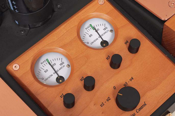

Mierniki wbudowane we wzmacniaczu nie tylko ładnie wyglądają, ale są naprawdę przydatne. Lampy wraz ze starzeniem się zmieniają parametry i wymagają zmiany prądu podkładu.

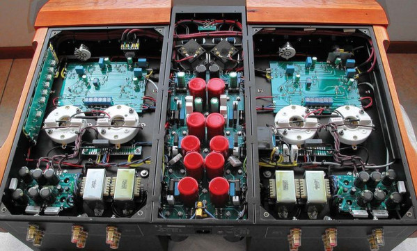

Za miedzianymi elementami widać potężne kubki z transformatorami - zasilającymi oraz wyjściowymi. Chociaż w jednym chassis, to jednak Unison Research Absolute 845 SE jest przez firmę nazywany wzmacniaczem dual-mono. I słusznie, bo wszystkie układy są wykonane osobno dla lewego i prawego kanału, wspólne są tylko manipulatory, także wejścia dla obydwu kanałów umieszczono razem, z boku urządzenia.
Zaraz za płytką z wejściami, przełączanymi za pomocą przekaźników, sygnał trafia do potencjometru - w tej roli występuje Alps "Blue Velvet". Dalej biegnie do lamp wejściowych krótkim kabelkiem w kanale lewym i długim w kanale prawym - to pewna wada umieszczenia wejść po jednej stronie, ostatecznie chyba lepiej byłoby poprowadzić sygnał do lewego kanału podobnie długim kablem jak było to konieczne w kanale prawym, aby trzymać się jak najbliżej symetrii układu.
Czytaj również: WAT WAT-owi nierówny, czyli co powinien wiedzieć amator lamp
Lampy żarzone były bezpośrednio, czyli Triody 845 stosowane niegdyś w urządzeniach nadawczych i we wzmacniaczach do przesyłu sygnału na duże odległości. Wymaga to najlepszego filtrowania i stabilizacji napięcia.
Sekcja przedwzmacniacza została zmontowana na małych drukowanych płytkach. Widać na nich znakomite kondensatory polipropylenowe Evoxa, sprzęgające poszczególne stopnie. Potężne, ceramiczne gniazda dla lamp końcowych mają złocone piny.
Zasilacz jest pięknie rozbudowany, główną jego część schowano w wydzielonej wewnętrznymi ekranami-wzmocnieniami części centralnej. Mamy tu aż dziesięć bardzo dużych, wyeksponowanych na górnej ściance kondensatorów, filtrujących napięcie dla lamp końcowych.
W przypadku bezpośrednio żarzonych lamp, jak 845, idealne filtrowanie napięcia jest bardzo ważne - napięcie to pojawia się także na pinie katody. W środku zobaczymy dziesięć kolejnych dużych kondensatorów włoskiej firmy Itelcond, a także sporo mniejszych.
Swoje mostki prostownicze (półprzewodnikowe) mają układy żarzenia lamp wejściowych, a także stabilizowane zasilanie ich anod. Uwagę zwraca bocznikowanie wszystkich kondensatorów elektrolitycznych polipropylenami, które poprawiają liniowość przy wysokich częstotliwościach.
Na środku górnej ścianki umieszczono dwa wskaźniki (miliamperomierze), dzięki którym łatwo ustawimy odpowiedni bias dla lamp końcowych. Niemal zawsze potrzebny jest do tego zewnętrzny miernik; tutaj zintegrowano go ze wzmacniaczem z korzyścią i dla projektu plastycznego, i dla wygody użytkowników.
Wyjścia głośnikowe mają osobne odczepy dla impedancji 4 i 8 omów, do tego zaciski są zdublowane, żeby łatwiej było zastosować bi-wire.

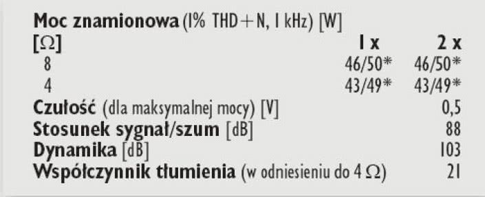

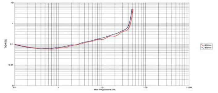

Producent określił moc wyjściową jako 40 W nie definiując ani obciążenia, ani "docelowego" poziomu zniekształceń. Przyjmijmy więc krytycznie, że wzmacniacz powinien legitymować się taką mocą zarówno przy 4, jak i 8 omach, przy standardowym jednoprocentowym progu zniekształceń. W takim rygorze moc przy 8 omach wynosi 46 W, zaś przy 4 omach minimalnie mniej, bo 43 W. Charakterystyka mocy w urządzeniach lampowych bardzo często sprawia, iż warto przyjrzeć się zniekształceniom także powyżej 1 %, gdyż ich wolne narastanie powoduje, że w zapasie pozostaje większy użyteczny zakres mocy. Przypadek Unisona jest jednak o tyle nietypowy, że do pułapu 5% THD+N notujemy już tylko niewielki wzrost mocy, do 50 W.
Moc maksymalna (1 % THD+N) pojawia się dla napięcia wejściowego 0,5 V. Poziom szumów Absoluta jest satysfakcjonująco niski, 88 dB to wartość, która może być chwalona przy wzmacniaczach tranzystorowych, a w przypadku lampowca zasługuje na specjalny szacunek. Dlatego i dynamice udaje się wyrwać ponad 100 dB (103 dB).

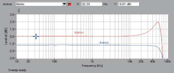

Charakterystyka pasma przenoszenia (rys. 1) jest dla 4 omów bardzo ładna, szybki spadek pojawia się dopiero powyżej 50 kHz (-3 dB przy 72 kHz); impedancja 8 omów wywołuje 2-decybelowe wąskopasmowe podbicie, na szczęście daleko poza pasmem akustycznym - przy 55 kHz.

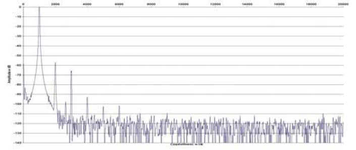

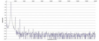

W spektrum zniekształceń (rys. 2), na tle nisko położonego szumu, grasują głównie dwie harmoniczne, druga przy -58 dB oraz trzecia przy -65 dB. Czwarta, piąta i szósta, choć widoczne, są już poniżej -90 dB. Najniższe zniekształcenia utrzymywane są w początkowych obszarach mocy wyjściowej (rys. 3); powyżej 0,7 W THD+N stale wzrasta. Taka charakterystyka jest - może wbrew pozorom - korzystna, bo odpowiada naturze dźwięków i fizjologii słyszenia.
