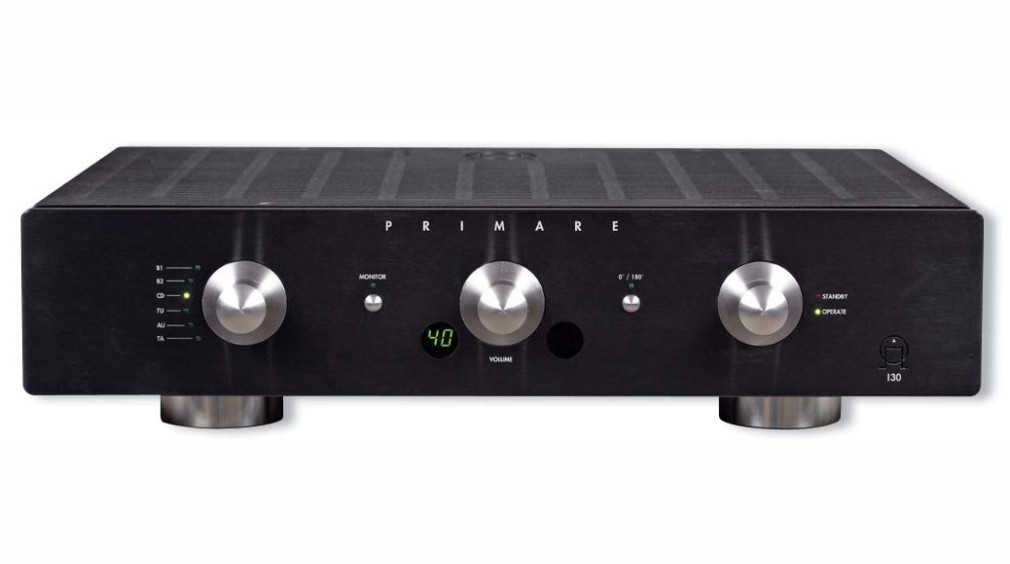

Projekt plastyczny Primare jest niezwykle charakterystyczny i powabny, nie popada w skrajny minimalizm i smutek, charakterystyczny dla niektórych firm audiofilskich. Samym wyglądem Primare zawsze zdobywa na starcie wiele punktów.

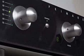

Na czarnej płycie (dostępna jest też w kolorze tytanowym) z grubego aluminium umieszczono trzy zgrabne gałki z polerowanej stali nierdzewnej, na które nałożone są szerokie kołnierze, wpuszczone w podfrezowania. To kształt znany z urządzeń profesjonalnych, ale tu zrealizowany w bardzo wykwintny sposób. Gałki są trzy, ponieważ obsługują selektor wejść, wzmocnienie oraz wyłącznik "standby".
Wybrane wejście wskazywane jest przez zielone diody obok gałki, zaś poziom siły głosu wyświetlany na alfanumerycznym display`u LED, który można wyłączyć pilotem.
Obydwa manipulatory to enkodery sterujące układami logicznymi, a nie bezpośrednio elementami wykonawczymi (przełącznikiem czy potencjometrem). Ich działanie jest niezwykle przyjemne, mamy wręcz poczucie obcowania z ekskluzywnym urządzeniem. Pomaga temu także tzw. "grzechotka" założona na gałkę siły głosu, dzięki której obracamy nią z delikatnymi "kliknięciami".
Główny wyłącznik sieciowy umieszczono na dolnej ściance, blisko przedniej lewej krawędzi. Jednym przyciskiem włączamy podsłuch wyjścia do nagrywania, zaś drugim zmieniamy fazę absolutną sygnału (0/180°). To bardzo audiofilska funkcja - im bardziej purystyczne nagranie, tym wyraźniej będziemy słyszeć różnicę; każda płyta wymaga innego ustawienia tego parametru.
Nagminne jest bowiem zamienianie fazy absolutnej na poziomie studia nagraniowego. Ściankę przednią odsunięto od głównej bryły, w dystansującej przestrzeni umieszczono płytkę ze sterowaniem mikroprocesorowym i układami wyświetlacza. Elementy te są ekranowane i od przodu, i od tyłu. Całą obudowę Primare I30 wykonano równie perfekcyjnie, jak sam front.

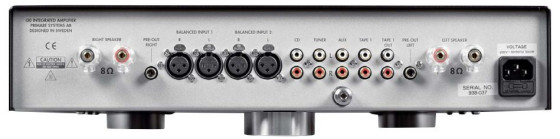

Tył wzmacniacza Primare I30 jest zatłoczony - po bokach znajdują się pojedyncze gniazda głośnikowe, podobne do WBT (takie same, jak w DLS One). Wyjścia z przedwzmacniacza także rozdzielono, co sugeruje budowę dual-mono. Pomiędzy nimi mamy dwie pary wejść zbalansowanych XLR (pin 2=hot) oraz cztery wejścia niezbalansowane RCA plus wyjście do nagrywania.
Jest tam także element w urządzeniach z Europy i USA rzadko spotykany, mianowicie - zacisk uziemienia, stosowany przy wejściach gramofonowych, jednak tutaj takowego nie mamy.
Łączenie masy wszystkich urządzeń w systemie osobnym przewodem jest natomiast popularne w Japonii. Urządzenie stoi na trzech solidnych nóżkach - dwie z przodu, a jedna z tyłu.

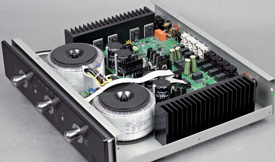

Primare I30 ma osobne transformatory i zasilacze dla każdego kanału, co jest fundamentem prawdziwego dualmono, choć wszystko to umieszczono na jednej drukowanej płytce, na której mamy wspólne dla obydwu kanałów układy zabezpieczające, układy wyświetlacza itp.
Ze sporych traf wychodzą jednak pojedyncze uzwojenia wtórne. Napięcia dla przedwzmacniacza, końcówek i pozostałych układów są więc pobierane z tej samej linii. Napięcie dla końcówek filtrowane jest w czterech (po dwa na kanał) kondensatorach Rubycona, zaś pozostałe układy mają rozbudowane układy stabilizacyjne.
Sygnał z wejścia przechodzi przez hermetyczne przekaźniki, sprzęgnięte znakomitymi polipropylenami Vishay. Nie jest to często spotykana praktyka w urządzeniach półprzewodnikowych, ale właśnie Primare (i Bladelius) wolą odciąć wejście od ewentualnego napięcia stałego ze źródła.
Potem trafiamy do regulacji siły głosu w układach scalonych (po jednym na kanał) LM1972. To układ National Semiconductor ze skalą 78 dB i funkcją mono.
Tranzystory stopnia wejściowego przylutowano w technice SMD, a więc inaczej niż w DLS-ie i Bladeliusie. Stopień prądowy oparto na dwóch parach tranzystorów bipolarnych Toshiby (2SA1943+2SC5200), czyli w tym miejscu dokładnie tak samo, jak u kolegów z podwórka.

Wszystkie miejsca, gdzie trzeba przełączać sygnały, są w Primare obsługiwane przez hermetyczne przekaźniki Omrona. Obok widać scaloną drabinkę potencjometru wzmocnienia (fot.1); Dwa transformatory, wraz z całymi zasilaczami, oddzielne dla każdego kanału (fot.2).

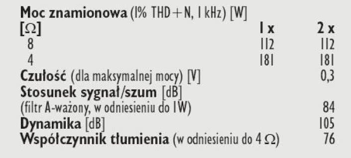

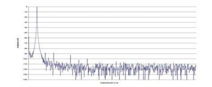

Uzyskane w laboratorium 2 x 112 W dla 8 omów oraz 2 x 181 W dla 4 omów jest bliskie specyfikacji producenta (100 W / 8 omach i 180 W / 4 omach), wyniki te dotyczą zarówno podłączenia jednego, jak i dwóch kanałów równocześnie, co dowodzi pełnej realizacji założeń dual-mono, bowiem obydwie końcówki mają niezależne zasilacze i nie kłócą się o ich wykorzystanie.
Oprócz dual mono Primare chwali się także w pełni zbalansowanym torem sygnałowym, z tych deklaracji wynika na pewno tyle, że wejścia XLR zapewniają lepsze parametry, a dokładniej - niższe szumy oraz zniekształcenia. S/N wynosi 84 dB, co nie jest rekordem w skali absolutnej, ale w tym teście, na skutek wyraźnie słabej dyspozycji konkurentów w tej dziedzinie - i owszem. Dynamika wskoczyła na przyzwoity poziom 105 dB. Zniekształcenia (rys. 2), nie licząc drugiej oraz trzeciej harmonicznej, które i tak tylko "muskają" poziom -90 dB (lokując się przy -88 dB), są niewidoczne.

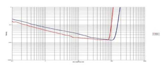

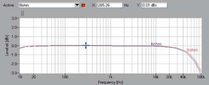

Charakterystyka przenoszenia (rys. 1) jest znakomicie wyrównana w zakresie niskotonowym, osłabienie rozpoczyna się od ok. 20 kHz, mimo wszystko udaje się obronić granicę 100 kHz ze spadkiem -3 dB. THD+N niższe od 0,1% dostępne są już nawet dla mocy wyjściowej poniżej 1 W (dla 8 i 4 omów). Minimum charakterystyki znajduje się poniżej 0,02 % (rys. 3).
