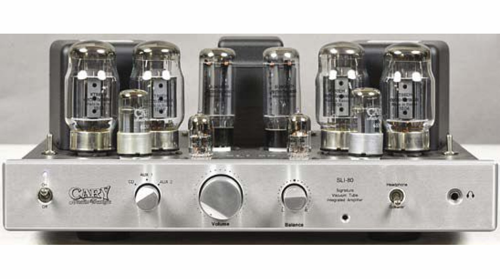

Wzmacniacz Cary Audio SLI-80 Signature jest zdalnie sterowany, lecz wygląda bardzo tradycyjnie – front to niska aluminiowa płyta, na której znalazły się manipulatory. Na górnej ściance ulokowano odsłonięte lampy, a za nimi puszki z transformatorami.
Na skraju lewej strony mamy duży, hebelkowy wyłącznik sieciowy (nie ma trybu stand-by), a z prawej - gniazdo słuchawkowe duży-jack f 6,3 mm; obok niego znajduje się przełącznik, którym kierujemy sygnał do wyjść głośnikowych albo do gniazda słuchawkowego.
Cary Audio SLI-80 Signature to wzmacniacz lampowy od A do Z - zasilacz jest także lampowy. Ułożenie lamp na górnej ściance sugeruje zaprojektowanie układu dual-mono, przynajmniej od wtórnych uzwojeń transformatora zasilającego - mamy bowiem dwie lampy prostownicze 5U4 (opcja - CV-729) radzieckiej produkcji, typu NOS. To prostowniki pełnookresowe, więc osobno są zasilane kanały prawy i lewy.
Na wejściu umieszczono po jednej podwójnej triodzie 6922 produkcji Electro-Harmonix, dalej kolejną podwójną triodę (starszego typu) z oktalowym cokołem - pracującą w odwracaczu fazy lampę 6N7; naniesiono na nią logo Cary Audio, więc trudno stwierdzić, kto ją wyprodukował. W końcówce pracują po dwie, w push-pullu, tetrody strumieniowe KT-88EH Electro-Harmonix.
Oprócz nich mamy, osobno dla każdego kanału, duże hebelki, którymi przełączamy pomiędzy trybem triodowym (i pracą w klasie A) i trybem ulralinearnym (tetrodowym, w klasie AB-1).

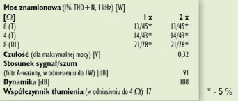

Moc znamionowa (1% THD+N, 1 kHz) [W] 8 Ω, 2x 13/45 (-5%)
Moc znamionowa (1% THD+N, 1 kHz) [W] 4 Ω, 2x 13/43 (-5%)
Czułość (dla maksymalnej mocy) [V] 1x 0,32
Stosunek sygnał / szum (filtr A-ważony, w odniesieniu do 1W) [dB] 91
Dynamika [dB] 108
Współczynnik tłumienia (w odniesieniu do 4 Ω) 17
Cary Audio SLI-80 SIGNATURE
Wzmacniacz ma dwa tryby pracy - triodowy i ultralinear. "Trioda" generuje tylko 13 W przy 8 omach i 14 W przy 4 omach, przy THD+N równym 1%, ale wystarczy "poluzować" wzmacniaczowi próg zniekształceń, i przy 5% odwdzięczy się mocą aż 45 W przy 8 omach i 43 W przy 4 omach. Jeszcze lepiej Cary prezentuje się w trybie UL, dostarczając 21 W przy 1% oraz aż 78 W przy 5% (na obciążeniu 8 omów) - ten ostatni wynik jest imponujący. Wysterowując dwa kanały otrzymamy jednocześnie praktycznie takie same wyniki.

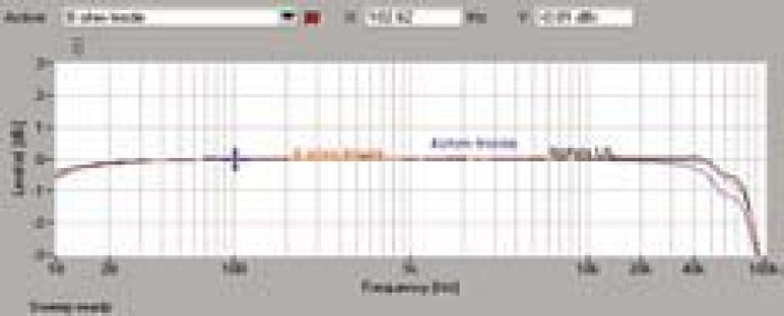

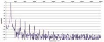

Czułość jest tylko nieznacznie niższa od standardowej, wynosi 0,3 V, nie sprawi to problemów. Warto też zwrócić uwagę na fenomenalnie niski szum, wskaźnik S/N to aż 91 dB, co jest bardzo dobrym wynikiem dla wzmacniaczy tranzystorowych, a dla lamp - niespotykany. W konsekwencji dynamika sięga aż 108 dB. Na rys.1. można odczytać trzy charakterystyki: dla 8 i 4 omów w trybie triodowym i dodatkowo dla 8 omów w trybie ultralinear. Nic nie jest w stanie wytrącić Cary z równowagi, liniowość jest niemal wzorowa od 10 Hz (spadek ok. -0,5 dB) do 40 kHz; punkt -3 dB dla każdego z wariantów pojawia się dopiero przy 90 kHz. Wprawdzie najsilniejszą harmoniczną w spektrum z rys. 2. jest trzecia (-61 dB), ale niewiele ustępuje jej druga przy -63 dB; powyżej -90 dB leżą jeszcze trzecia, czwarta i szósta.

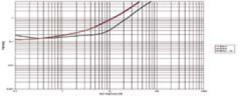

W trybie triodowym charakterystyki obrazujące zniekształcenia dla zadanej mocy (rys. 3.) przy 8 i 4 omach prezentują się niemal identycznie. Przesterowanie jest łagodne, pozwala "konsumować" kolejne waty, godząc się na relatywnie niewielki wzrost THD+N. Ale zdecydowanie najlepiej prezentuje się trzecia charakterystyka, wykonana dla 8 omów i trybu ultralinear - mimo że w żadnym punkcie THD+N nie spada poniżej 0,1 %.
