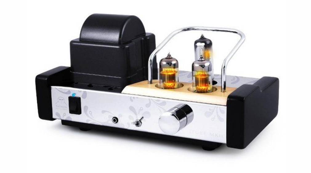

Z zewnątrz Fatman iTube mkII wygląda schludnie i tylko złoty "upiększający" element na górnej ściance sprawia wrażenie "o jedną ozdobę za daleko". Front, górę i tył wykonano ze stali nierdzewnej, wypolerowanej i wykończonej czymś w rodzaju "aplikacji", kwiatowego motywu, wyglądającego tak, jakby został na blasze wyfrezowany. To się może podobać.
Z przodu znajduje się tylko gałka siły głosu, przełącznik wejść, gniazdo słuchawkowe min-jack oraz mechaniczny wyłącznik sieciowy z niebieską diodą; w stacji dokującej iPoda (którą dostajemy w komplecie) są kolejne niebieskie diody, więc trochę się nam "zaniebieści".
W nowej wersji dodano jedno wejście USB przeznaczone dla PC; zastąpiło ono jedno z dwóch standardowych (RCA) wejść liniowych z pierwszej wersji. Nie podłączymy tutaj wielu urządzeń. Fatmana iTube mkII  zbudowano wzorując się na wzmacniaczach lampowych - lampy przedwzmacniacza i transformator zasilający umieszczono na górnej ściance.

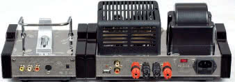

Lampy zakryto metalową klatką (wymogi CE), którą można zdjąć (polecam). Są tam trzy lampy: dwie podwójne triody 6N1 (po jednej na kanał) oraz lampa emisyjna 6E2 z paskiem wskazującym wysterowanie (trochę nowsze "magiczne oko"). Wszystkie typu NOS chińskiej produkcji.
Środek Fatmana iTube mkII  podzielono aluminiowym kątownikiem będącym też radiatorem dla przykręconej do niego końcówki mocy. Z płytki USB i z gniazd RCA sygnał trafi a ekranowanymi kabelkami do dwupozycyjnego przełącznika, a dalej do otwartego potencjometru. Stąd biegnie do lamp wejściowych, następnie przez polipropylenowe kondensatory do końcówki mocy, którą tworzy układ scalony TDA7265.

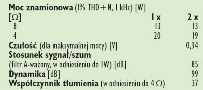

FATMAN iTube mkII
Moc znamionowa (1% THD+N, 1 kHz) [W] 8 Ω, 2x 13
Moc znamionowa (1% THD+N, 1 kHz) [W] 4 Ω, 2x 18
Czułość (dla maksymalnej mocy) [V] 1x 0,34
Stosunek sygnał / szum (filtr A-ważony, w odniesieniu do 1W) [dB] 85
Dynamika [dB] 99
Współczynnik tłumienia (w odniesieniu do 4 Ω) 37
Fatman iTube mkII
W materiałach fi rmowych odnalazłem tylko ogólną uwagę o mocy wyjściowej, która ma wynosić 2 x 25 W (bez wnikania w "niuanse" obciążeniowe). Jednak nawet po podłączeniu 4 omów trochę do tego brakuje, hybrydowy maluch potrafi z siebie wykrzesać 20 W w jednym kanale i 2 x 19 W w stereo.
Moc dla 8 omów spada i wynosi tylko 13 W w każdym z kanałów. Zatem, mimo że wzmacniacz jest cherlawy, warto zmusić go do jakiegokolwiek wysiłku, podłączając kolumny 4-omowe. Czułość jest bliska standardowej (0,34 V), każde źródło poradzi sobie z wysterowaniem.

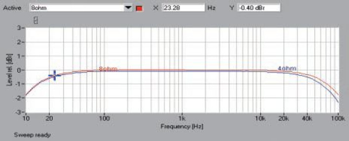

Szumy nie są rewelacyjnie niskie (-85 dB), ale też niewiele wyższe niż w innych wzmacniaczach tego testu. Pasmo przenoszenia (rys.1) wygląda przyzwoicie, widać spadki na skrajach, jednak zarówno przy 10 Hz, jak i 100 kHz udaje się utrzymać w zakresie -2 dB.

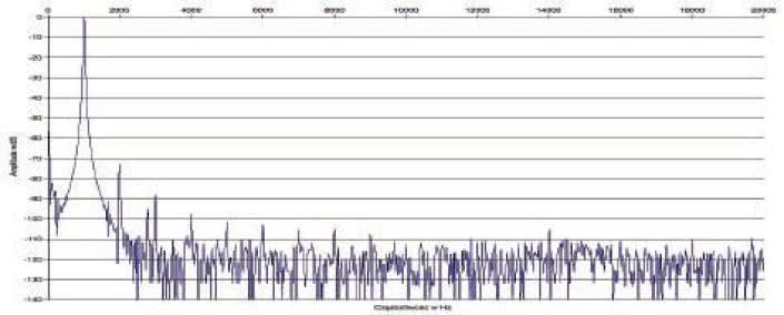

Lampowość Fatmana jest tylko częściowa, więc rządy parzystych harmonicznych wcale nie są takie oczywiste, ale faktycznie najsilniejsza jest druga, której poziom wynosi -73 dB, kolejna trzecia mieści się tuż nad -90 dB, a następne leżą już bardzo nisko (rys. 2).

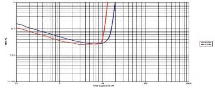

Pomiar THD+N (rys. 3) pokazuje zaskakująco przyjemny widoczek, wartości poniżej 0,1 % mamy niemal w całym zakresie mocy znamionowej.
