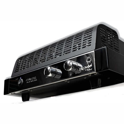

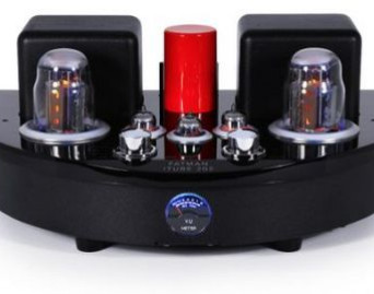

Fatman iTube 252 jest wzmacniaczem lampowym, o wyglądzie zapożyczonym z europejskich i amerykańskich urządzeń z lat 60. Warto jednak zwrócić uwagę na małe ‘i’ przed nazwą; wzmacniacze Fatmana wyglądają nieco anachroniczne, jednak dostarczane są wraz ze stacją dokującą dla iPoda!
Lampowce kojarzą się zwykle z dużymi rozmiarami, "rozbuchaną" linią wzorniczą i kłopotami w obsłudze. Pierwsze dwa zarzuty Fatman odpiera od razu. Okazuje się też, że jest banalny w obsłudze, bowiem Fatmana iTube wyposażono tylko w dwa chromowane pokrętła – wzmocnienia oraz selektora wejść – oraz mechaniczny wyłącznik sieciowy (nie wygląda zbyt pięknie).
Fatman iTube - przyłącza
Pilota nie ma i nie będzie. Przednia i górna ścianka zostały wypolerowane "na lustro". Na tylnej - są trzy wejścia liniowe (ładne, wkręcane RCA) i złocone zaciski głośnikowe, z osobnymi odczepami dla 4 i 8 omów.
Jest tam również gniazdo sieciowe IEC. Dock dla iPoda został dopasowany stylistycznie do wzmacniacza – górna, przednia i tylna ścianka to wygięta polerowana blacha, boki - lakierowane na wysoki połysk drewno.

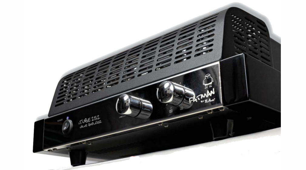

Fatman iTube ma architekturę klasyczną dla lampowca – na niskim fundamencie umieszczono wszystkie lampy, za którymi znajduje się puszka ekranująca transformatory. Na lampy zakłada się, obowiązkową w Unii Europejskiej, klatkę zabezpieczającą (przed poparzeniem się użytkownika), którą można jednak odkręcić. A lampy są bardzo ładne.
Na wejściu pracują w pushpullu dwie pary pentod mocy 5881 (amerykański odpowiednik EL34), sterowane przez podwójne triody 6N8P z oktalowymi podstawami (to z kolei rosyjski odpowiednik sławnych 6SN7). Wejście obsługiwane jest przez mniejsze triody 12AX7. Na samym przodzie mamy lampę 6E2 z zielonkawym paskiem, wskazującą poziom (umowny) sygnału wyjściowego.
Wszystkie bańki wyprodukowano w Chinach. Zastosowanie lamp oktalowych na wyjściu oraz w sterowaniu oznacza pewien konkretny dźwięk - ponieważ odlefgłości między katodą oraz anodą są w nich duże, dźwięk staje się ciepły i zaokrąglony.
Nowe triody małej mocy (podwójne), jak ECC82, ECC83, ECC85 i ECC88, brzmią znacznie bardziej neutralnie, "szybciej". Czar 6SN7 jest jednak ogromny. Dlatego też jakiś czas temu rosyjski Sovtek wypuścił na rynek serię lamp 12AX7ELP, gdzie literki na końcu były skrótem od Extra Large Plate.

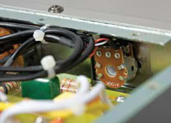

W lampach tych powiększono wymiary katody i anody i odsunięto je od siebie. Wszystkie układy zmontowano na dwóch, niewielkich płytkach drukowanych. Sygnał z gniazd wejściowych biegnie długimi przewodami na front do selektora wejść, a potem do otwartego, taniego potencjometru.
Gniazda są niemal wtłoczone na transformator, co na właściwości szumowe dobrze wpływać nie może, z kolei przewody sygnałowe spięto z kablami zasilającymi. Do lamp wyjściowych sygnał prowadzony jest grubymi, nieekranowanymi miedzianymi plecionkami. Układ zbudowano tak, aby nie trzeba było ustawiać biasu (prądu spoczynkowego) – reguluje się automatycznie.
Całość wygląda skromnie, elementy są przeciętne, a małe wymiary wymusiły pewne kompromisy w ułożeniu układów. Brak pilota też nie jest atutem. Stacja dokująca dla iPoda to ciekawy dodatek, chociaż "penetracja" polskiego rynku przez ten odtwarzacz jest dość słaba. Może dzięki Fatmanowi będzie większa?...

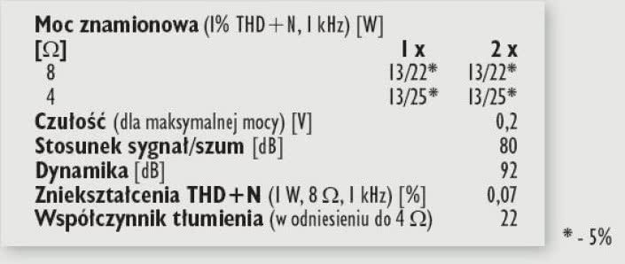

Moc znamionowa (1% THD+N, 1 kHz) [W] 8 Ω, 2x 13/22 (- 5%)
Moc znamionowa (1% THD+N, 1 kHz) [W] 4 Ω, 2x 13/25 (- 5%)
Czułość (dla maksymalnej mocy) [V] 1x 0,2
Stosunek sygnał / szum (filtr A-ważony, w odniesieniu do 1W) [dB] 80
Dynamika [dB] 92
Współczynnik tłumienia (w odniesieniu do 4 Ω) 22

Moc wyjściowa małego "grubaska" nie poraża, choć jako przedstawiciel techniki lampowej ma w tym względzie taryfę ulgową. Przy jednoprocentowym progu zniekształceń uzyskamy 13 W, niezależnie od obciążenia i konfiguracji kanałów. To niewiele, także wobec deklaracji producenta-25 W (choć Fatman nie definiuje krytycznego poziomu zniekształceń), więc przesuwając próg THD+N do 5 % uzyskujemy 22 W przy 8 omach i obiecane 25 W przy 4 omach. Czułość urządzenia jest przy tym zbieżna z przyjętym standardem 0,2 V.

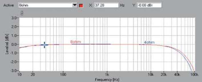

Poziom szumów wynosi 80 dB, dynamika 92 dB-bez rewelacji, bez kompromitacji. W pomiarach pasma przenoszenia (rys. 1) wzmacniacz radzi sobie całkiem dobrze. Przy 10 Hz notujemy -0,4 dB, dla 8 omów punkt -3 dB wyznaczymy na 94 kHz, 4 omy to minimalnie trudniejsze zadanie, ale osiągamy wciąż bardzo wysokie 85 kHz.

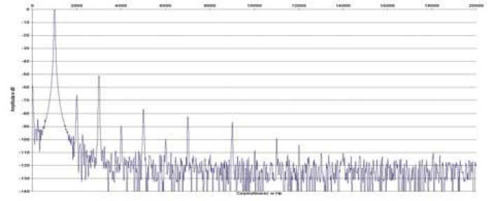

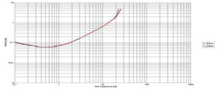

Wzmacniacz nie stroni, niestety, od zniekształceń, co więcej-rys. 2. uwidacznia, że w przewadze występują nieparzyste. Najsilniejsza trzecia ma poziom -51 dB, piąta -77 dB, przed granicą -90 dB widać jeszcze siódmą i dziewiątą. Wśród parzystych najmocniej swoją obecność zaznaczyła druga (-67 dB). Najniższe wartości THD+N przypadają (rys. 3.) na przedziały najniższych mocy wyjściowych, powyżej 0,7 W zniekształcenia stale, choć równomiernie rosną, wspinając się bez wyraźnego obszaru gwałtownego przesterowania aż do granicy 5 %. W zakresie badanych obciążeń, 8 i 4-omowych, charakterystyki pokrywają się niemal w całym zakresie.
