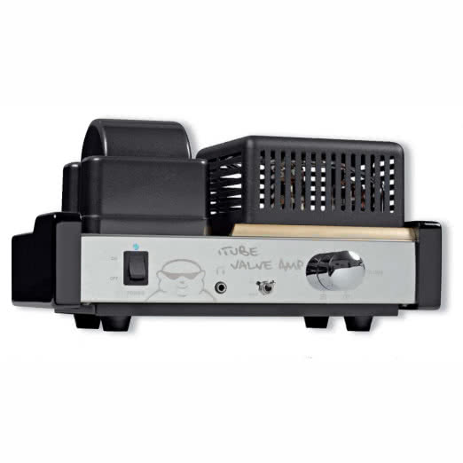

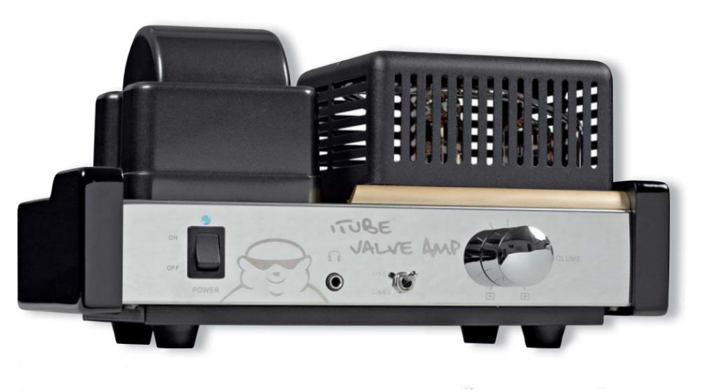

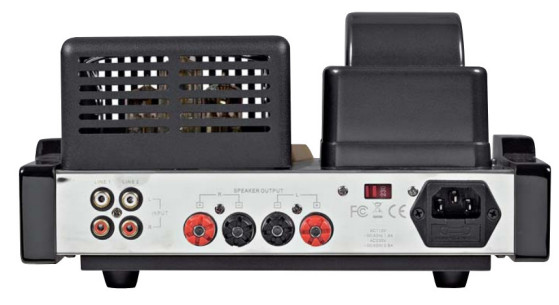

Fatman iTube zajmuje na półce tyle samo miejsca co Ampster - czyli niewiele. Dałoby się go nakryć dwoma płytami CD. iTube jest wzmacniaczem hybrydowym - w klatce, którą można zresztą zdjąć, mamy dwie podwójne triody 6N1 (odpowiednik ECC85) - po jednej na kanał - oraz lampę emisyjną 6E2 (EM87) z paskiem wskazującym wysterowanie (trochę nowsze "magiczne oko").
Wszystkie zastosowane tu lampy typu NOS są produkcji chińskiej. Przed nimi dodano aluminiowy element dekoracyjny w złotym kolorze, który "przy okazji" usztywnia tę część. Na ściance przedniej mamy niewielkie pokrętło wzmocnienia, przełącznik między dwoma liniowymi wejściami, gniazdo słuchawkowe mini-jack oraz wyłącznik sieciowy z diodą.

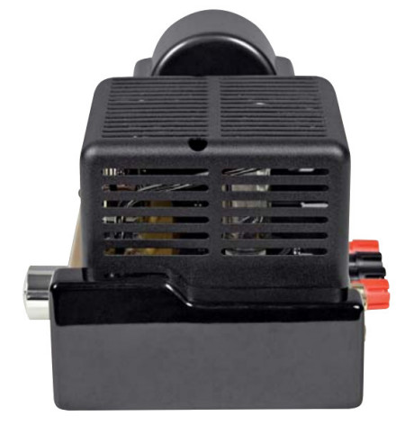

Trochę szkoda, że nie postarano się o pełnowymiarowe gniazdo słuchawkowe, bo wewnątrz siedzi bardzo dobry wzmacniacz słuchawkowy. Tylna ścianka jest niewielka, dlatego zmieścił się tam ograniczony zestaw gniazd: jedna para terminali głośnikowych, dwa wejścia liniowe oraz gniazdo sieciowe IEC.

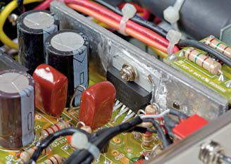

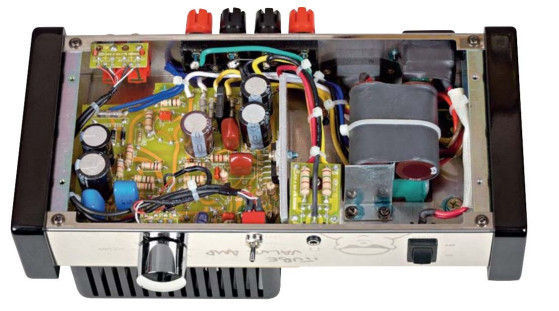

Wzmacniacz Fatman iTube otwiera się, jak większość wzmacniaczy lampowych, poprzez odkręcenie dolnej ścianki, a elementy przykręcone są "do góry nogami". Cały układ zmieszczono na niewielkiej płytce.
Widać na niej m.in. spore kondensatory polipropylenowe, sprzęgające lampy z resztą toru. Na jego końcu pracuje pojedynczy, stereofoniczny układ scalony TDA7265 Thomsona. Reszta płytki zajęta jest przez zasilacze - osobny dla lamp i osobny dla końcówki.
Mamy tu dość duże pojemności filtrujące, a po drugiej stronie aluminiowego elementu, pełniącego rolę ekranu i radiatora, są jeszcze dwa duże kondensatory, przykręcone do transformatora zasilającego. Gniazda RCA nie są złocone (głośnikowe zresztą też).

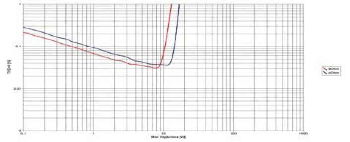

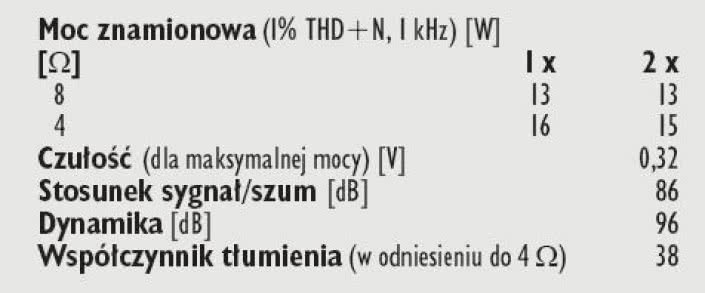

W instrukcji obsługi znalazłem jedynie ogólnikowy parametr dotyczący mocy - wzmacniacz powinien oddawać 13 W - ale deklaracje producenta niemal idealnie pokrywają się z wynikami naszych pomiarów. iTube dysponuje mocą 13 W przy 8 omach, przy 4 omach ma nawet o 3 W więcej. Przy obciążeniu obydwu kanałów sytuacja praktycznie się nie zmienia. Czułość 0,32 V jest bliska standardowej. Biorąc pod uwagę fakt obecności lamp w ścieżce sygnałowej, wzmacniacz poradził sobie bardzo dobrze z szumami, uzyskując 86 dB. Jedynie niska moc hamuje dynamikę, która osiąga 96 dB.

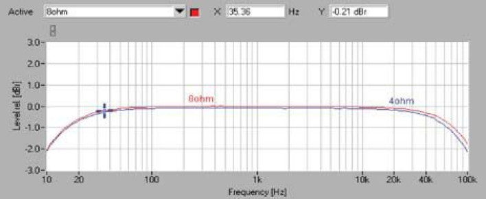

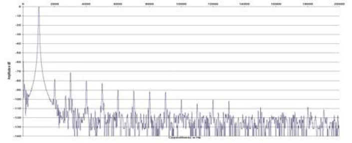

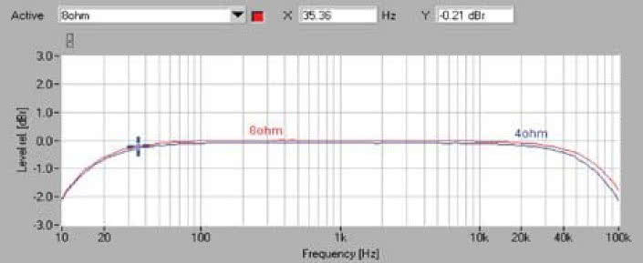

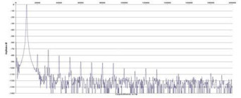

Na skrajach badanego zakresu częstotliwości (rys. 1) pojawiają się spadki ok. -2 dB, ale to przecież daleko poza pasmem akustycznym. Fatman dodał do testowego sygnału sporo zniekształceń harmonicznych (rys. 2). Najmocniej przebija się trzecia (-71 dB), ale w okolicach -80 dB widać także drugą i czwartą, przy -82 dB piątą, a przy granicy -90 dB kolejne aż do dziewiątej.
Wykres z rys. 3. ujawnia tranzystorową naturę stopnia wyjściowego wzmacniacza, zniekształcenia maleją ze wzrostem mocy aż do punktu przesterowania.
