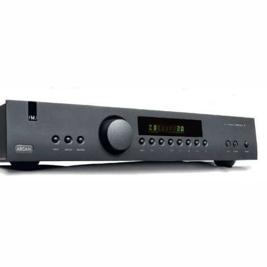

To jeden z trzech wzmacniaczy zintegrowanych w ofercie brytyjskiej marki - najtańszy i najnowszy. Wzornictwo Arcama w ciągu ostatnich lat zasadniczo się nie zmieniło - pokryty czarnym lakierem proszkowym (wzmacniacze zintegrowane dostępne są tylko w takim kolorze) front mieści pośrodku prosty wyświetlacz, do którego przylega rząd przycisków, uruchamiających wejścia, funkcję szybkiego wyciszenia, regulację zrównoważenia kanałów i wygaszenie matrycy.
Jest też duże pokrętło głośności, sprzęgnięte z cyfrowym układem sterowania (bez klasycznego analogowego potencjometru). Niemal wszystkie elementy z przodu, na czele z potężną gałką, są metalowe.
Z tego, jak ważne są dzisiaj słuchawki, zdają sobie sprawę także projektanci Arcama, którzy wyposażyli wzmacniacz nie tylko w wyjście słuchawkowe (gniazdo mini-jack), ale też w dedykowany mu układ wzmacniający; producent zapewnia, że poradzi on sobie z każdym modelem "nauszników". Z przodu znalazło się także wejście dla sprzętu podręcznego - niestety, jedynie w formie drugiego gniazdka o średnicy 3,5 mm.
Arcam A19 bazuje na nowoczesnym, cyfrowym sterowaniu, które wykorzystano do realizacji regulacji głośności, zrównoważenia kanałów i wyboru źródeł; zrezygnowano z regulacji barwy dźwięku, za czym jednak większość użytkowników nie będzie tęsknić.

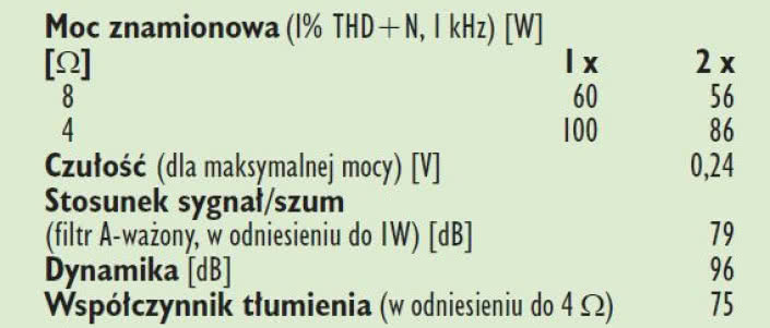

Moc znamionowa (1% THD+N, 1 kHz) [W] 8 Ω, 2x 56
Moc znamionowa (1% THD+N, 1 kHz) [W] 4 Ω, 2x 86
Czułość (dla maksymalnej mocy) [V] 1x 0,24
Stosunek sygnał / szum (filtr A-ważony, w odniesieniu do 1W) [dB] 79
Dynamika [dB] 96
Współczynnik tłumienia (w odniesieniu do 4 Ω) 75

A19 nie jest mocarzem, przy 8 omach może dostarczyć 61 W i dokładnie 100 W przy 4 omach, w trybie dwukanałowym osiąga 2 x 56 W przy 8 omach i 2 x 86 W przy 4 omach. Nie można być tym rozczarowanym, jako że wyniki pomiarów są bardzo bliskie specyfikacji producenta, który obiecuje odpowiednio 50 W i 90 W.
Czułość jest tylko nieznacznie niższa od standardowej, sięga 0,244 V. Gorzej wygląda sprawa z odstępem sygnału od szumu, który wynosi tylko 79 dB, a ponieważ moc wyjściowa nie jest najwyższa, więc dynamika dociera tylko do 96 dB.

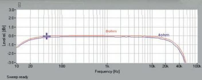

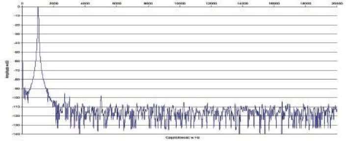

Pasmo przenoszenia (rys.1) ujawnia delikatny spadek przy 10 Hz (-1,2 dB), powyżej 20 kHz poziom wyjściowy obniża się już gwałtownie, spadek -3 dB można wskazać przy ok. 55 kHz. Analiza rozkładu harmonicznych (rys. 2) przynosi już dobre informacje: Arcam generuje bardzo niskie zniekształcenia z najsilniejszą trzecią znacznie poniżej -90 dB.

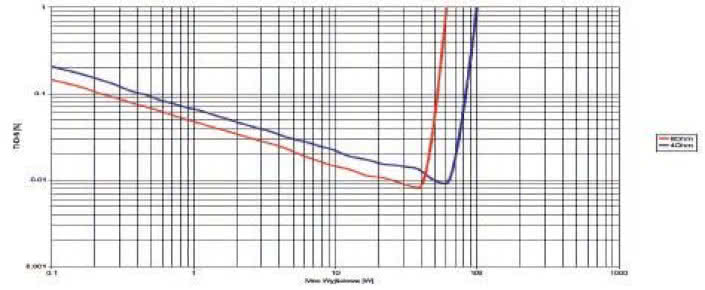

Również i pomiar z rys. 3. prezentuje się nieźle, zniekształcenia i szum (THD+N) są niższe od 0,1 % już dla mocy zaledwie 0,2 W przy 8 omach i 0,4 W przy 4 omach.
