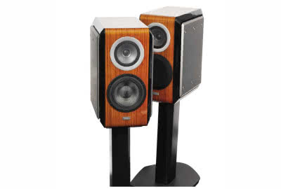

TAD CE1.
TAD CE1.

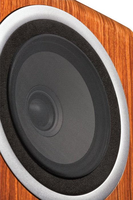

Układ koncentryczny CST opracowany przez Andrew Jonesa nie przypadkiem przypomina układy Uni-Q KEF-a - główny konstruktor firmy TAD na przełomie lat 80. i 90. pracował właśnie w Maidstone. Ogólna koncepcja jest taka sama, ale poszczególne elementy konstrukcji - zupełnie różne.

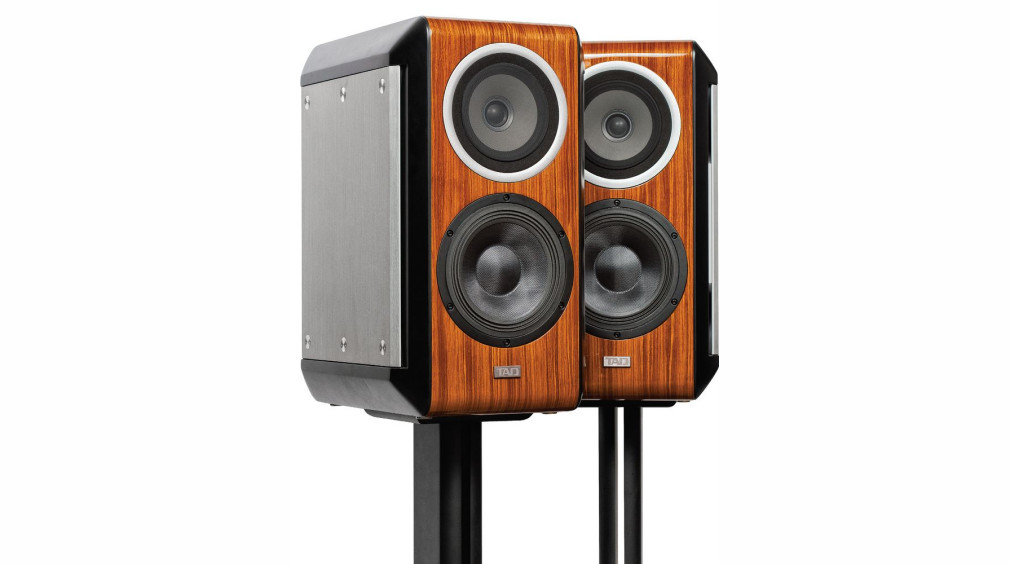

Obydwie konstrukcje są bliźniacze w zakresie układów - 16-cm modułowi koncentrycznemu towarzyszy 18-cm niskotonowy. Już Reference 1 jest konstrukcją o ponadprzeciętnej wielkości i masie (w kategorii podstawkowców). Tymczasem kolumny TAD CE1 są jeszcze większe, a nad nimi górują jeszcze CR1...
Minimalistycznej formy nie wyegzekwowano w CE1 tak bezwzględnie jak w Reference 1, bowiem z całej bryły usunięto ostre krawędzie, wprowadzając zaokrąglenia pożyteczne dla właściwości akustycznych, zwłaszcza w okolicy przetworników.

Szczegóły techniki układu koncentrycznego CST i Uni-Q są już wyraźnie różne. TAD wprowadził inne materiały membran. Można uznać, że bardziej kosztowne i technologicznie zaawansowane - zwłaszcza w przypadku wysokotonowej kopułki, która w każdym CST jest berylowa. W najlepszym CST, stosowanym w obydwu modelach Reference, również membrana średniotonowa jest berylowa, a to już coś zupełnie wyjątkowego.
Należy przy tym pamiętać, że beryl berylowi nierówny i nie ufać do końca mniej renomowanym firmom, obiecującym stosowanie tego doskonałego (z punktu widzenia parametrów membrany) metalu w zaskakująco niedrogich konstrukcjach.
TAD nie uraczył nas berylowym średniotonowym nawet w monitorach za 80 000 zł; tutaj membrana jest magnezowa, a to metal już znacznie bardziej popularny. W Uni-Q KEF-a obydwie membrany są aluminiowe.
Widoczna z zewnątrz plecionka z włókna aramidowego jest tylko jedną z kilku warstw tworzących bardzo mocną strukturę. Wytrzymałość poprawia też wytłoczenie całej membrany z jednego kawałka - centralna, wypukła część nie jest doklejana. Uwagę zwraca też zawieszenie - złożone z kilku mniejszych fałd, a nie jednej dużej (mimo to pozwala na pracę głośnika z dużymi amplitudami).
Z kolei KEF wykonał więcej pracy w zakresie przygotowania najlepszych warunków promieniowania dla kopułki wysokotonowej, która siedząc w środku układu koncentrycznego, jest z konieczności otoczona elementami, oddzielającymi ją od membrany średniotonowej, powodującymi powstawanie odbić i zaburzającymi charakterystykę w najwyższej oktawie.
Ponieważ mamy tu do czynienia z bardzo krótkimi falami, to nawet niewielkie uskoki powierzchni wywołują problemy. KEF w ostatnich generacjach wprowadził promieniste ustroje rozpraszające ("mandarynki") wyraźnie poprawiające sytuację.
W konstrukcjach TAD-a niczego takiego nie widać, za to zauważymy nieco większe nierównomierności charakterystyki na skraju pasma, które są jednak na tyle wąskopasmowe (patrz laboratorium), że mogą pozostawać "niezindentyfikowane" w odbiorze i ocenie odsłuchowej.

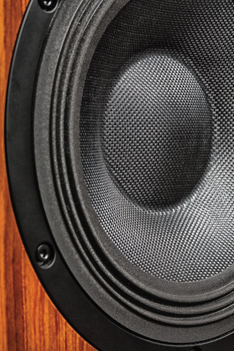

Producent przedstawia materiał membrany głośnika niskotonowego jako wielowarstwową "kanapkę" laminowanych plecionek i włóknin (nonwoven fabric). Zaglądając do opisu innych konstrukcji, doczytamy, że owe plecionki są z włókna aramidowego, znanego najlepiej pod zastrzeżoną (przez DuPonta) nazwą Kevlar.
TAD jej nie używa, ale włókno o takich samych (lub bardzo podobnych) parametrach dostarczają również inni producenci; ważniejszy jest sposób jego użycia, a ten może być bardzo różny.
W tym przypadku chodzi o membranę jednocześnie sztywną (na skutek złożenia jej z kilku różnych warstw), wytrzymałą mechaniczne na różne naprężenia (czego sama sztywność wcale nie gwarantuje - membrany bardzo sztywne są często kruche), także na rozciąganie (tym charakteryzuje się samo włókno aramidowe), z dobrym tłumieniem rezonansów wewnętrznych (właściwość zarówno plecionek, jak i włóknin), i o optymalnej masie (masa membrany niskotonowej wcale nie powinna być bardzo niska).
Ciekawa jest też jej "konstrukcja" - wypukła część centralna, widoczna z zewnątrz, typowej wielkości, nie jest doklejoną nakładką przeciwpyłową, ale została wytłoczona razem z główną częścią membrany (o profilu wykładnicznym), z jednego kawałka opisanego materiału. Taka membrana jest więc bardzo solidna pod każdym względem, a jest to kluczowe do prawidłowej pracy w zakresie niskich częstotliwości.

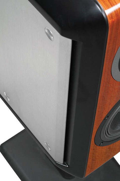

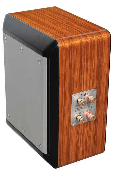

Aluminiowy panel boczny nie tylko wzmacnia konstrukcję, ale współtworzy też nietypowy tunel bas-refleksu, który znajduje ujście z przodu i z tyłu, w formie wąskich, pionowych szczelin. Estetyka CE1 łączy prostą bryłę z eleganckimi wyprofilowaniami, wyrafinowanym wykonaniem detali, zastosowaniem materiałów najwyższej jakości i oryginalnym pomysłem przygotowania czterech kombinacji kolorystycznych - na bazie dwóch wersji aluminiowych paneli bocznych i dwóch wersji lakierowania "ram", do których są przymocowane. Część fornirowana jest zawsze taka sama - w drzewie oliwkowym.
Ciekawych rozwiązań było więcej, bo bas-refleks znosi je cierpliwie, zawsze promieniując mniej więcej w taki sam sposób, zgodnie z zasadą, że fale znacznie dłuższe od wymiarów źródła rozchodzą się wszechkierunkowo.
Jego charakterystyka jest oczywiście uzależniona od parametrów głośnika, objętości obudowy i ustalonej częstotliwości rezonansowej, a ta nie tylko od objętości, ale i od wymiarów otworu, lecz tutaj nawet tradycyjne, proste rozwiązania, czyli okrągły tunel, może przynieść najlepsze możliwe rezultaty.
Koncepcja TAD-a polega na wyprowadzeniu ciśnienia idealnie symetrycznie - do przodu i do tyłu - z pionowych szczelin wykonanych na obydwu bocznych ściankach, a więc w sumie z czterech.
Taki układ ma zapewnić nie tylko wszechkierunkowe promieniowanie najniższych częstotliwości, ale także lepiej rozłożyć siły działające na samą obudowę, a więc zmniejszyć ich wibracje, a także wyeliminować fale stojące, jakie tworzą się w typowych tunelach.
Nawet jeżeli akustyczne zalety takiego rozwiązania są trochę przereklamowane, to na pewno niczego ono nie psuje, a dodaje konstrukcji specjalnego charakteru, bowiem ma ścisły związek z projektem wzorniczym.
TAD CE1 - wykończenie
Boczne panele, współtworzące tunel i szczeliny, wykonano z 10-mm płyt aluminiowych, przymocowanych do głębszych warstw bocznych ścianek korpusu zbudowanego z mdf-u i brzozowej sklejki.
Owe panele występują w dwóch wersjach - w naturalnym kolorze aluminium bądź oksydowane na szaro, a ich tłem są elementy lakierowane na czarno lub biało, dlatego ostatecznie oferowane są cztery kombinacje (srebrny na czarnym, szary na czarnym, szary na białym i srebrny na białym). Natomiast pozostałe ścianki, włącznie z przednią, są zawsze wykończone naturalnym fornirem "egzotycznego drzewa oliwnego".
Sprytne i skuteczne - przy tylko jednym rodzaju forniru pojawiają się aż cztery wyraźnie różne opcje kolorystyczne, a wszystkie bardzo eleganckie, chociaż chyba najbardziej - te ciemniejsze, podkreślające poważny, techniczny, charakter produktu.

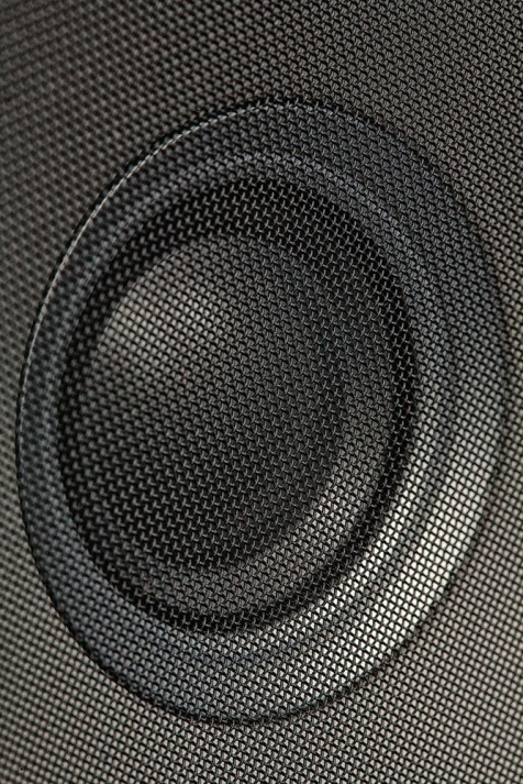

TAD CE1 nie są wyposażone w typowe maskownice przykrywające całą przednią ściankę ani też w spotykane czasami, zdejmowane, okrągłe osłony, indywidualne dla każdego głośnika przetwornika.
Głośnik niskotonowy nie został niczym osłonięty, ale uszkodzenie jego wytrzymałej, plecionej membrany jest mało prawdopodobne, natomiast cały moduł koncentryczny jest na fest osłonięty drucianą osłoną. Znowu techniczne, funkcjonalne i akustyczne podejście do tematu.

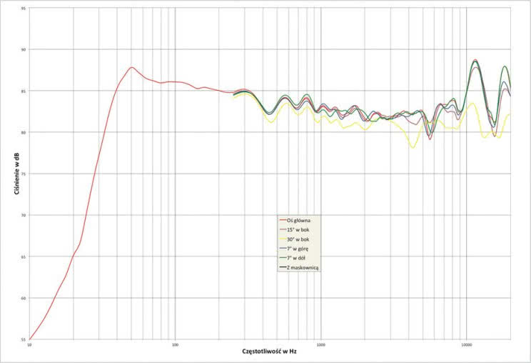

Rys. 2. TAD CE1  charakterystyka przetwarzania w całym pasmie akustycznym, na różnych osiach.

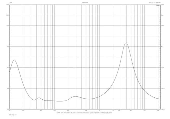

Producent przedstawia standardowy zestaw informacji o parametrach CE1, jednak niestandardowa jest rzetelność - nie ma żadnego przekłamania ani co do impedancji, ani czułości; podawane wartości są dokładnie zbieżne z wynikami naszych pomiarów. Taka sytuacja jest bardzo rzadka, a przy okazji dowodzi, że nasz system jest dobrze skalibrowany i nie "krzywdzi" żadnych konstrukcji, trudno przecież założyć, że TAD niedoszacował np. efektywności. Po prostu profesjonalna firma traktuje swoich klientów poważnie i uczciwie.
W związku z tym... czułość 85 dB nam nie zaimponuje, tym bardziej, że impedancja znamionowa to 4 omy, ale po prawdzie, wiele konstrukcji 4-omowych, różnych wielkości i różnych klas, ma podobne "osiągnięcia" w tej dziedzinie, tylko w katalogach zostają one mocno podretuszowane. Producent podaje moc 200 W (jako maksymalną). Jeżeli faktycznie tyle CE1 mogą przyjąć (nie tylko w bardzo krótkich impulsach), to nawet przy czułości 85 dB będą zdolne osiągać dość wysoki maksymalny poziom ciśnienia akustycznego.
Minimalne wartości charakterystyki impedancji leżą na poziomie ok. 4 omów, zatem nie notujemy żadnych niepokojących spadków poniżej wartości znamionowej. Ponadto w szerokim zakresie częstotliwości, w którym występuje największe zapotrzebowanie na moc, zmienność impedancji jest niewielka, co też ułatwi pracę niektórym wzmacniaczom. Z dwóch bas-refleksowych wierzchołków (impedancji), górny jest niemal niewidoczny (przy 45 Hz), został prawdopodobnie zredukowany dodatkowym obwodem korekcyjnym w zwrotnicy, mimo to można jeszcze dostrzec dołek przy 35 Hz, który sygnalizuje częstotliwość rezonansową obudowy.
Charakterystyka przetwarzania może się bardzo podobać, trzeba ją jednak poddać rozsądnej interpretacji. Delikatnie obniża się w kierunku wysokich częstotliwości płynąc tylko z drobnymi zafalowaniami, przechodząc przez częstotliwości podziału (według danych producenta - 250 Hz i 2 kHz) bez żadnych perturbacji i - co najbardziej charakterystyczne - dla układów koncentrycznych, niemal bez zmian w badanym zakresie kątów, zarówno w płaszczyźnie pionowej, jak i poziomej. Dopiero na osi 30 st. (w płaszczyźnie poziomej, ale tym razem bardzo podobnie byłoby w płaszczyźnie pionowej), charakterystyka trochę "odstępuje", jednak trzyma się dzielnie blisko całej wiązki, nie opadając gwałtownie aż do 20 kHz, czyli granicy naszego pomiaru.
Na innych osiach, bliższych osi głównej, w najwyższej oktawie występują jednak wyraźniejsze nierównomierności, wprowadzane nie przez samą kopułkę, co przez odbicia od "kołnierza", oddzielającego kopułkę wysokotonową od stożkowej membrany średniotonowej - to problem znany z wielu układów koncentrycznych. Producent określa górną częstotliwość graniczną jako 100 kHz. Wydaje się, że nawet najlepszy berylowy tweeter tak wysoko nie sięgnie, ale ponieważ zweryfikować tej informacji nie możemy, więc nie wypada też jej zdecydowanie negować...
Dolna częstotliwość graniczna ma wynosić 34 Hz (producent nie podaje, z jakim spadkiem). Wedle naszych ustaleń, przy częstotliwości tej spadek (względem poziomu średniego) wynosi tylko ok. 3 dB, natomiast spadek 6 dB pojawia się już niewiele niżej, przy 32 Hz, ponieważ zbocze poniżej 40 Hz jest strome.
Gdy patrzę na charakterystykę CE1, znowu przypomina mi się KEF Reference 1 - jego pomiary dały bardzo podobne wyniki, charakterystyka delikatnie opada i jest bardzo stabilna przy zmianie osi (przynajmniej w badanym przez nas zakresie kątów), impedancja 4-omowa, czułość jeszcze niższa - 84 dB. To powinowactwo po części wynika z podobnej techniki, a po części ze stosowania tej samej "szkoły" strojenia - dojścia jak najbliżej do założonej charakterystyki przetwarzania (wyrównanej i delikatnie opadającej), bez poświęcania tego celu w imię stosowania prostych czy jakichkolwiek z góry ustalonych, "ideowych" filtrów. To stara, dobra, inżynierska szkoła.
