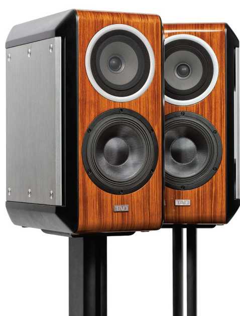

Ekstremalnie solidna, duża konstrukcja podstawkowa, która masą i kubaturą może mierzyć się z wieloma kolumnami wolnostojącymi, a pod względem poziomu zastosowanej techniki należy do ścisłej czołówki. Układ trójdrożny z 18-cm niskotonowym i 16-cm modułem koncentrycznym (z wysokotonową kopułką berylową). Nietypowy sposób wyprowadzenia ciśnienia z bas-refleksu, skojarzony z oryginalny pomysłem wzorniczym - boczne ścianki zamknięto grubymi, aluminiowymi panelami. Ciekawe kombinacje kolorystyczne wieńczą koncepcję ultranowoczesnego monitora, łączącego nurt studyjnego profesjonalizmu i hedonistycznego high-endu.

TAD CE1 to formalnie konstrukcja podstawkowa, ale o objętości znacznie większej niż przeciętne "monitory". To wystarczyło, aby uzyskać charakterystykę spokojnie pokrywającą "średni bas". Rozciągnięcie jest więcej niż dobre. Podobnie jak z wielu kolumn wolnostojących, tutaj pojawiają się zyski z technicznego zaawansowania sekcji niskotonowej.
Zastosowany głośnik ma też ponadprzeciętną (dla swojej wielkości) moc, więc i pod względem maksymalnego ciśnienia akustycznego (głośności) CE1 przelicytują większość konstrukcji podstawkowych. Ostatecznie jednak sekcja ta opiera się na jednej 18-tce, więc nie wyobrażajmy sobie, że CE1 mogą zagrać swobodnie i jednocześnie tak potężnie, jak którekolwiek z high-endowych kolumn wolnostojących, testowanych w ciągu kilku ostatnich miesięcy, a wymienionych we wstępie.
Kompaktowe ewolucje potrafią więcej niż inne podstawkowce, lecz nie skopią tyłka znacznie większym i silniejszym przeciwnikom tylko dlatego, że zniekształcenia sprowadzono do minimum, a cenę wyznaczono na poziomie 80 000 zł.
Do wygenerowania dużej "ilości" niskiego basu są potrzebne większe pompy. Pytanie tylko: czego potrzebujemy do szczęścia. Dynamiczny, zwarty, skoordynowany, nawet nisko schodzący bas CE1, i inne ich wyjątkowe zalety, wcale nie dowodzą, że CE1 są wszystkim, czego można się spodziewać po kolumnach jakichkolwiek, a już zwłaszcza za taką cenę.
Dowodzą jednak, że taki budżet, taka technika i taki talent konstruktora, jakimi dysponuje firma TAD, umożliwiają zaprojektowanie i wyprodukowanie definitywnie profesjonalnego monitora. Zespół cech, jaki tutaj się pojawia, jest na tyle specyficzny, że wypada wyjaśnić każdemu, kto chce wydać takie pieniądze na parę kolumn, iż TAD CE1 nie są konstrukcją, która sprawia cuda i emituje skalę dźwięku właściwą orkiestrze symfonicznej.
Z drugiej strony, możliwości nie są na tyle egzotyczne, aby zniechęcać "normalnych" słuchaczy i audiofilów, adresując TAD CE1 tylko do zawodowców, dla których, swoją drogą, może to być doskonałe narzędzie pracy.

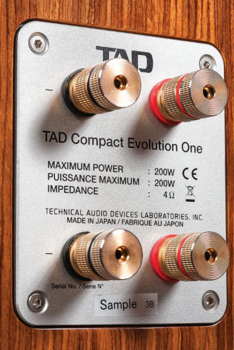

Producent przedstawia standardowy zestaw informacji o parametrach CE1, jednak niestandardowa jest rzetelność - nie ma żadnego przekłamania ani co do impedancji, ani czułości; podawane wartości są dokładnie zbieżne z wynikami naszych pomiarów. Taka sytuacja jest bardzo rzadka, a przy okazji dowodzi, że nasz system jest dobrze skalibrowany i nie "krzywdzi" żadnych konstrukcji, trudno przecież założyć, że TAD niedoszacował np. efektywności. Po prostu profesjonalna firma traktuje swoich klientów poważnie i uczciwie.
W związku z tym... czułość 85 dB nam nie zaimponuje, tym bardziej, że impedancja znamionowa to 4 omy, ale po prawdzie, wiele konstrukcji 4-omowych, różnych wielkości i różnych klas, ma podobne "osiągnięcia" w tej dziedzinie, tylko w katalogach zostają one mocno podretuszowane. Producent podaje moc 200 W (jako maksymalną). Jeżeli faktycznie tyle CE1 mogą przyjąć (nie tylko w bardzo krótkich impulsach), to nawet przy czułości 85 dB będą zdolne osiągać dość wysoki maksymalny poziom ciśnienia akustycznego.
Minimalne wartości charakterystyki impedancji leżą na poziomie ok. 4 omów, zatem nie notujemy żadnych niepokojących spadków poniżej wartości znamionowej. Ponadto w szerokim zakresie częstotliwości, w którym występuje największe zapotrzebowanie na moc, zmienność impedancji jest niewielka, co też ułatwi pracę niektórym wzmacniaczom. Z dwóch bas-refleksowych wierzchołków (impedancji), górny jest niemal niewidoczny (przy 45 Hz), został prawdopodobnie zredukowany dodatkowym obwodem korekcyjnym w zwrotnicy, mimo to można jeszcze dostrzec dołek przy 35 Hz, który sygnalizuje częstotliwość rezonansową obudowy.
