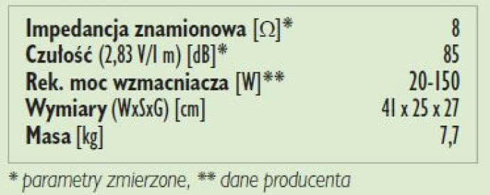

TAGA HARMONY Platinum B-40 v2
Moc wzmacniacza [W] 20-150
Wymiary [cm] 41 x 25 x 27
Rodzaj głośników P
Efektywność [dB] 85
Impedancja (Ω) 8

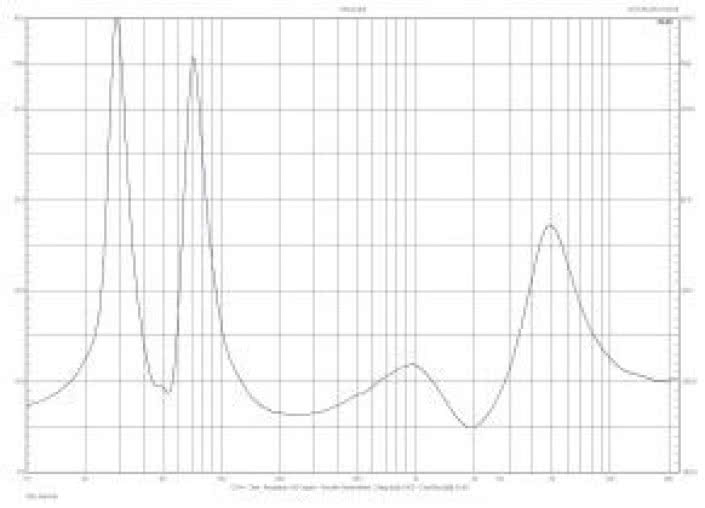

Sytuacja jest nietypowa o tyle, że producent w swoich danych nie zawyża, a zaniża impedancję znamionową. Podaje 6 omów, podczas gdy 6,5-omowe minimum widoczne przy 250 Hz pozwala uznać 8-omową impedancję znamionową.
Nie przeszkadza temu 5-omowe minimum przy 2 kHz, w tym zakresie pobór mocy ze wzmacniacza będzie i tak niewielki. Przy tak wysokiej impedancji czułość na poziomie 85 dB to wynik bardzo dobry, pozwalający oczekiwać od B-40 całkiem głośnego grania nawet przy podłączeniu wzmacniacza niskiej mocy.

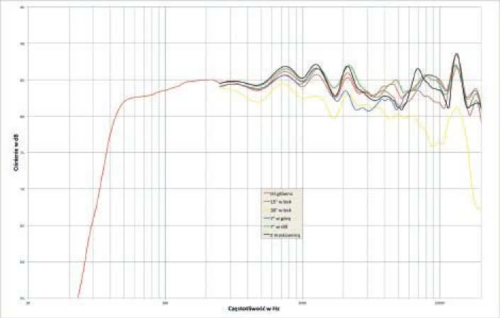

Charakterystyka przetwarzania wydaje się nieźle zrównoważona, jest jednak dość nietypowa przez fakt, że skraje pasma nie są ani odrobinę wyeksponowane (chociaż wysokie tony są trochę poszarpane); z tego powodu lepiej trzymać się blisko osi +7O (np. stosując niskie podstawki), aby trochę obniżyć poziom w zakresie kilku kHz. Spadek -6 dB mamy przy ok. 45 Hz - w tym teście już nie znajdziemy.
