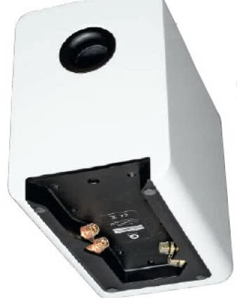

Pomysłowo, elegancko i praktycznie przygotowano gniazdo przyłączeniowe - ukryto je w zagłębieniu dolnej ścianki, co nie przeszkadza postawić 2020i na standach (stolik i tak będzie szerszy od zagłębienia); kabel wymknie się dołem, jego końcówki nie będą odstawać. Konstrukcja Q-Acoustic 2020i jest wręcz wyrafinowana jak na tę klasę cenową, a do tego bardzo sympatyczna.

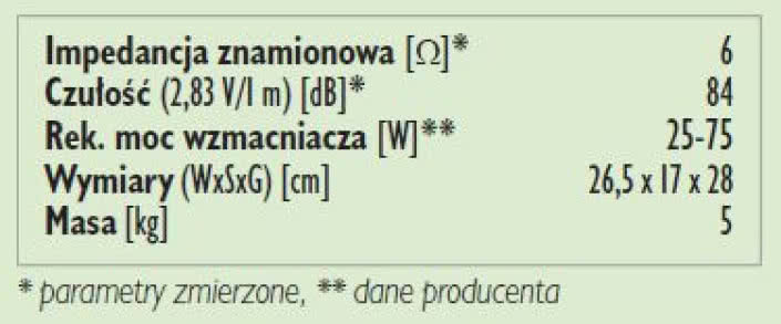

Moc wzmacniacza [W] 25-75
Wymiary [cm] 26,5 x 17 x 28
Rodzaj głośników P
Efektywność [dB] 84
Impedancja (Ω) 6

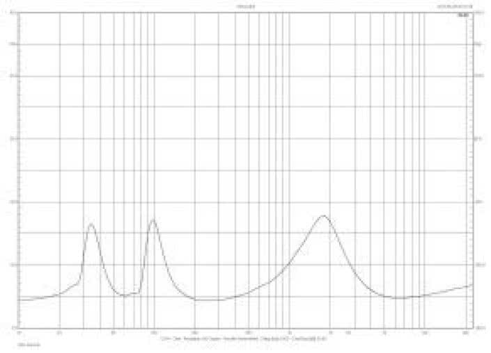

Wraz z minimum o wartości 4,5 oma możemy uznać, że impedancja znamionowa wynosi 6 omów - i taką właśnie deklarację składa producent. Efektywność 84 dB to w tej sytuacji wartość satysfakcjonująca. Biorąc pod uwagę jedno i drugie, 2020i są łatwym obciążeniem i wystarczy im umiarkowana porcja mocy.

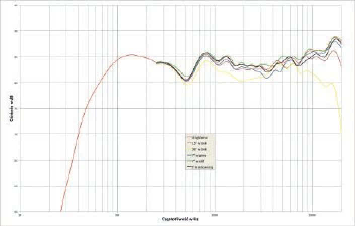

Charakterystyka przetwarzania jest dobrze zrównoważona, bardzo stabilna (podobne przebiegi na różnych osiach), na co warto zwrócić uwagę, kojarząc to z umieszczeniem wysokotonowego bardzo blisko nisko-średniotonowego, choć i samo strojenie zwrotnicy zostało przeprowadzone profesjonalnie.
Również maskownica nie wprowadza zakłóceń, może pozostawać założona nawet podczas "krytycznych" odsłuchów. Wysokie tony są delikatnie wzmocnione, niskie - już ani trochę, charakterystyka zaczyna opadać od ok. 120 Hz, początkowo łagodnie, spadek -6 dB przy 55 Hz wstydu nie przynosi.
