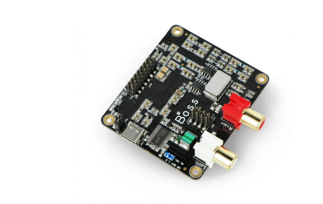

Interesującą propozycją dla osób, które chcą w prosty sposób złożyć wysokiej jakości zestaw audio obsługiwany z poziomu intuicyjnej dystrybucji Linuksa, jest karta dźwiękowa Allo Boss DAC v1.2, opracowana przez znaną markę HiFiBerry.
Nakładka ma postać typową dla modułów z kategorii Raspberry Pi Hat – za połączenie z procesorem odpowiada 40-pinowe gniazdo goldpin, a rozstaw otworów montażowych płytki odpowiada analogicznym otworom na PCB minikomputera.
Karta jest wyposażona w 32-bitowy przetwornik DAC PCM5122 o częstotliwości próbkowania 384 kHz, oferujący SNR na poziomie 112 dB i współczynnik THD+N dochodzący do -87dB @ -1 dBFS.
Do zasilania służy złącze USB C, dzięki czemu możliwe jest rozdzielenie torów zasilania samego minikomputera oraz karty audio – jest to niezbędne, by móc w pełni wykorzystać jakość oferowaną przez tak wysokiej klasy przetwornik DAC.
Na wyjściu torów audio znajdują się pozłacane złącza RCA. Co ważne, przetwornik pracuje z podsystemem taktowania o bardzo niskim poziomie szumu fazowego (jitter), co stawia kartę dźwiękową Allo Boss DAC v1.2 w szeregu urządzeń rekomendowanych dla naprawdę wymagających miłośników audio.
