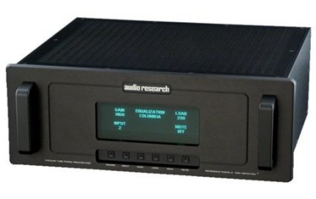

Audio Research prezentuje kolejną nowość, a mianowicie przedwzmacniacz referencyjny REF Phono 2.
Audio Research prezentuje kolejną nowość, a mianowicie przedwzmacniacz referencyjny REF Phono 2. Po raz pierwszy w przedwzmacniaczu gramofonowym Audio Research główna płytka drukowana umieszczona jest poziomo, z transformatorami umieszczonymi poza płytką, przymocowanymi do przedniej części obudowy. Za dodatkową opłatą dostępna będzie opcjonalna, wykrawana laserowo, dymiona, przezroczysta płyta górna wykonana z plexiglasu.
Wnętrze Audio Research REF Phono 2 jest urzekająco piękne, producent chce więc by każdy mógł je podziwiać. Oto i ono:
audio_research_ref_phono2_d_max
Wyposażenie w funkcje użytkowe Audio Research REF Phono 2 jest również imponujące. Występują dwa niezależne komplety wejść sygnałowych, z przełączanym wzmocnieniem: niskim (51 dB BAL / 45 dB SE) oraz wysokim (74 dB BAL / 68 dB SE). Mamy do wyboru siedem wartości obciążenia wkładki: 47K, 1000, 500, 200, 100 i 50 omów oraz ustawienie własne, które może być ustawione fabrycznie według potrzeb przyszłego użytkownika (jeśli nie sprecyzowano inaczej, obciążenie wynosi wówczas 47K).
Oprócz standardowej krzywej korekcji RIAA, Audio Research REF Phono 2 wyposażono w krzywe korekcji Columbia i Decca. Na wyświetlaczu sygnalizowane są wszystkie aktywne funkcje (wejście sygnału, wzmocnienie, obciążenie wkładki, EQ, wyciszenie oraz ilość godzin pracy lamp), zaś intensywność świecenia wyświetlacza może być regulowana w sześciu krokach aż do całkowitego zaciemnienia. Mikroprocesor sterujący pamięta wartość ustawień dla każdego z wejść sygnałowych niezależnie. Dołączony pilot zdalnego sterowania obsługuje wszystkie funkcje urządzenia.
Audio Research REF Phono 2 charakteryzuje się w pełni zbalansowanym torem sygnału. Wyposażono go w układ wejściowy umożliwiający pracę na wejściach RCA w trybie zbalansowanym, bez konieczności stosowania inwertera sygnału. Zamiast wykorzystywać transformator dopasowujący, w sekcji wysokiego wzmocnienia zastosowano specjalistyczne, charakteryzujące się dużą wartością wzmocnienia, super niskoszumne tranzystory FET. Jest to rozwiązanie droższe niż przy użyciu transformatora, jednakże warte stosowania z uwagi na poprawę osiągów brzmieniowych.
audio_research_ref_phono2_d2_max
W Audio Research REF Phono 2 zastosowano również nowe, własnej konstrukcji kondensatory sprzęgające w stopniach pośrednim i wyjściowym, oraz nowe teflonowe kondensatory w układzie krzywej korekcji. W układzie zasilania zastosowano nowe transformatory oraz jedenastostopniowy układ stabilizacji napięcia. Na ściance tylnej umieszczono dwa komplety wejść sygnału RCA z zaciskiem uziemiającym, wyjścia RCA i XLR oraz 20-amperowe gniazdo zasilające.
Audio Research REF Phono 2 oferuje jakość brzmienia porównywalną z jakością nagrań z taśm matek. Stwierdzenie, że osiąga on "nowe poziomy rozdzielczości i dynamiki" brzmi jak komunał, lecz są to autentyczne atrybuty.
