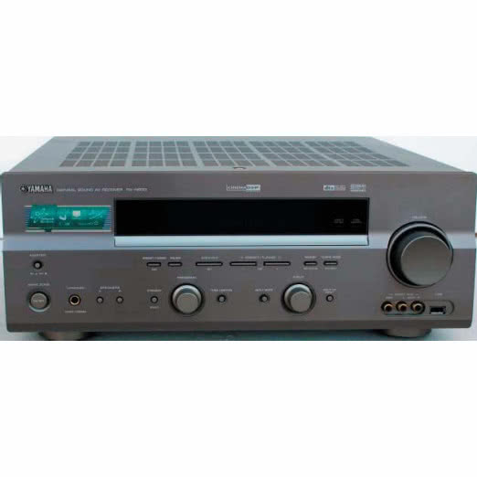

To urządzenie nietypowe, zajmującym szczególną pozycję w ofercie Yamahy. Znajdziemy tam przecież wiele konwencjonalnych urządzeń wielokanałowych, które może i lepiej pasowałyby do tej gromadki, ale indywidualizm RX-N600 wnosi ożywienie do powoli kostniejącego segmentu amplitunerów AV.

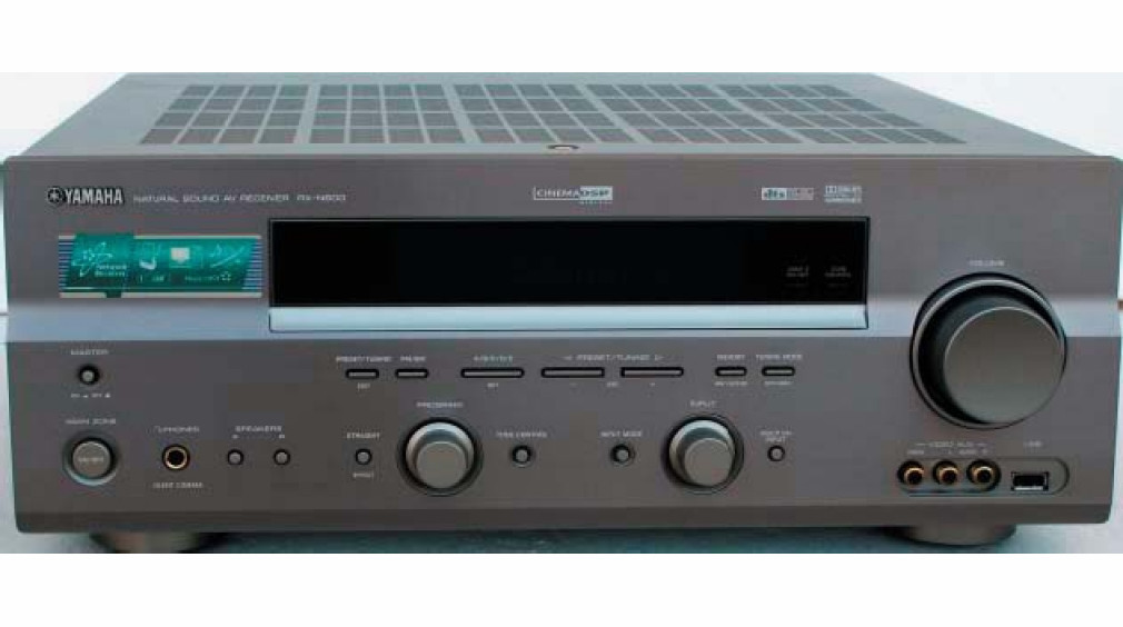

Przedni panel ma charakterystyczne dla Yamahy załamanie, jeszcze bardziej znamienny jest jego bursztynowy wyświetlacz i opcjonalny tytanowy kolor frontu (ale dostępny jest też czarny).
W zagłębieniu panelu jest podręczne wejście audio-wideo, któremu towarzyszy port USB, będący pierwszym elementem podkreślanej sieciowości. Tylna płyta pokazuje, że w RX-N600 zastosowano kilka nietypowych rozwiązań, i to niekoniecznie dotyczących podłączeń sieciowych.

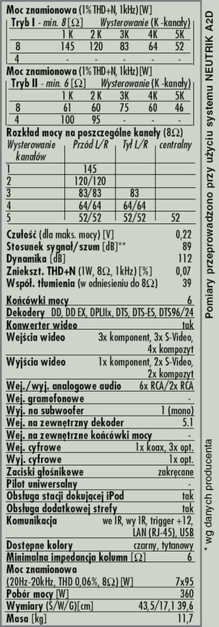

Odbierając kolejny amplituner Yamahy do testów laboratoryjnych byłem niemal pewny, że będzie wyposażony w selektor impedancji. W modelu RX-N600 selektor ma dwa tryby pracy - minimum 8 omów, czyli klasyka, oraz minimum 6 omów. Pod tym hasłem kryje się jednak bardziej skomplikowana konfiguracja, kolumny przednie mogą mieć nawet 4 omy, ale cała reszta już 6 omów.
W pierwszym trybie (minimum 8 omów) amplituner wyprodukował w jednym kanale aż 145W. Niestety, taka szarża nie mogła być kontynuowana przy większej liczbie wysterowanych kanałów, zasilacz dostarcza dość energii dla 2x120W lub 5x52W. W trybie 6 omów, przy obciążeniu przednich kanałów 4 omami nie otrzymamy tyle ile wcześniej, ale 100W w jednym kanale oraz 2x95W w stereo to też nieźle.

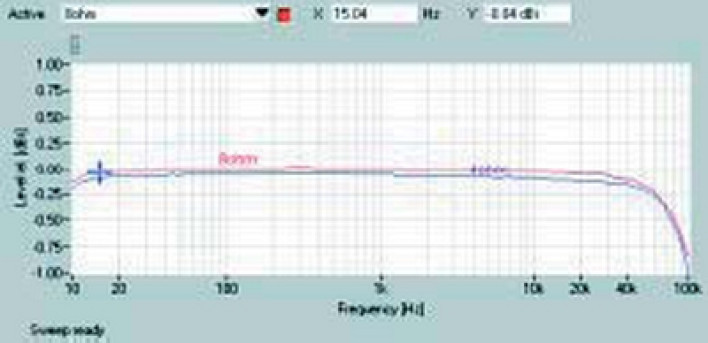

Poziom szumów jest najniższy w tym teście - stąd wypada pochwalić S/N równy 89dB, a także dynamikę 112dB. Pasmo przenoszenia Yamahy (rys.1) jest wyborne, przy 10Hz spadek wynosi tylko 0.1dB, a dla 100kHz -0.8dB.

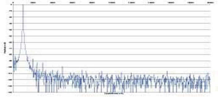

W spektrum zniekształceń z rys.2 bierzemy pod uwagę tylko drugą harmoniczną, która i tak leży przy niskich -87dB, dalej widać jeszcze kilka nieparzystych, ale już znacznie poniżej -90dB.

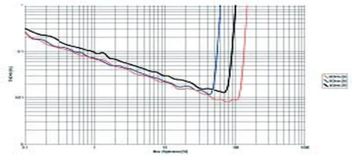

Na rys.3 widać, że przedziały THD+N < 0.1% rozpoczynają się dla 8 omów już od kilku dziesiątych wata, a dla 4 omów jest to 1W. Pomiar dla 4 omów pokazuje typowo wyższe zniekształcenia, choć nie dzieli go przepaść od charakterystyki dla 8 omów.
