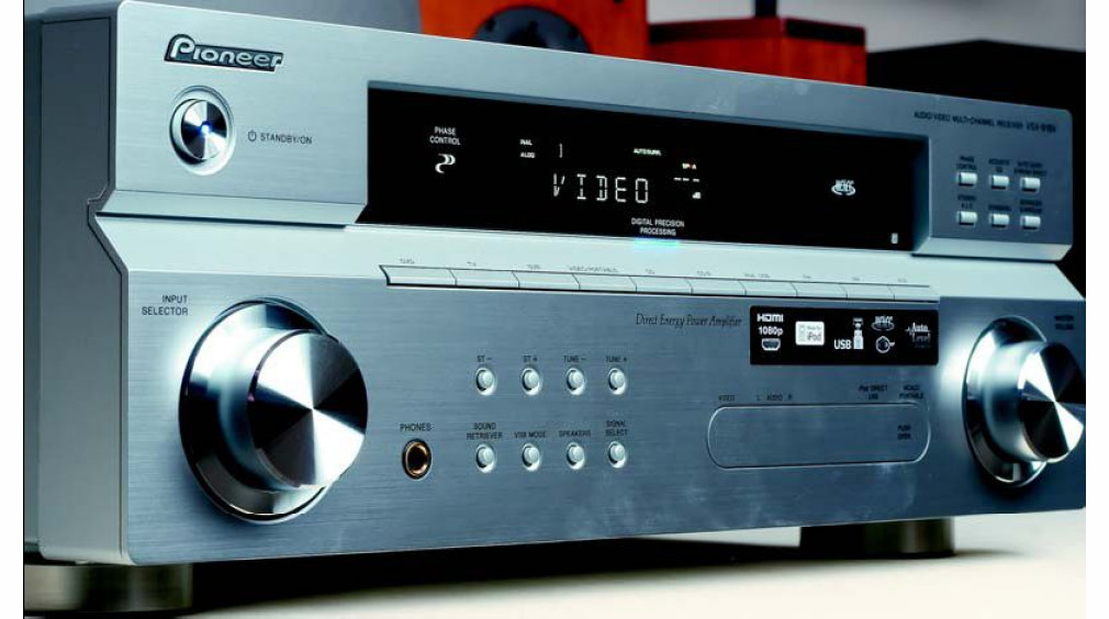

Testowany amplituner jest bezpośrednim następcą modelu VSX-917. Zauważalne są przetasowania i nowe elementy na przednim panelu. Pozostał rząd przycisków pełniący rolę selektora źródeł, bez wątpienia wygodniejszy, chociaż mniej estetyczny w porównaniu do metody sekwencyjnej i służącemu jej pokrętła, stosowanego przez konkurencję. Pioneer wciąż wygląda nowocześnie i schludnie, choć na pewno nie minimalistycznie.

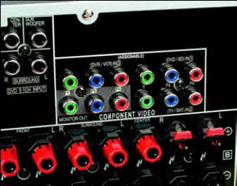

Panel tylny nie jest zapchany, ale przeciętny użytkownik nie odczuje niedoboru możliwości przyłączeniowych. Są wśród nich dwa wejścia i jedno wyjście HDMI, analogowe wejście wielokanałowe. W widocznych miejscach umieszczono przyciski aktywujące tryby wirtualne, pomocne gdy podłączone zostaną tylko dwie kolumny. Konsekwencją konfiguracji 5.1 jest także wyposażenie w tylko podstawowe dekodery surround - DTS, Dolby Digital oraz Dolby ProLogic II.

Wejścia wideo mogą być przyporządkowane w zasadzie dowolnym źródłom, niezależnie od typu konektorów. Na tym jednak praktycznie kończą się umiejętności Pioneera w dziedzinie operowania sygnałami wizyjnymi, urządzenie ma wprawdzie prosty konwerter obrazu z kompozytu na komponent, ale o przejściu z analogu na HDMI czy skalowaniu nie ma już mowy.

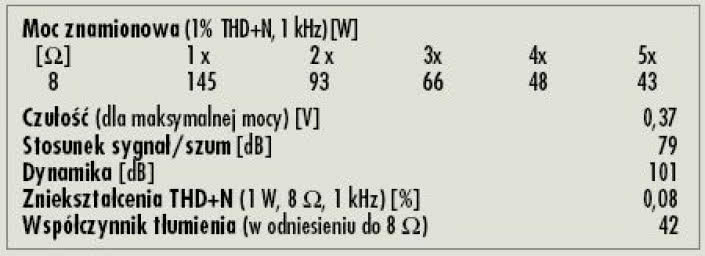

Scalone końcówki mocy mają duży potencjał, z pojedynczego kanału można wycisnąć aż 145 W przy 8 omach. Zasilacz nie jest jednak przygotowany na wysiłek pomnożenia tego wyniku przez pięć, a nawet przez dwa - w trybie stereo zostaje 2 x 93 W, a w wersji pięciokanałowej tylko 5x43 W.
Układ wentylatora chłodzącego został tak zaprojektowany, by uruchamiać wiatraczek pełną parą już przy mocy wyjściowej ok. 0,8 W - wydaje się, że nieco za wcześnie.
Poziom szumów nie należy do najniższych, wynosi 79 dB, ale dynamikę ponad granicę 100 dB dźwiga wysoka moc wyjściowa (parametr ustalany przy pracy jednej końcówki).

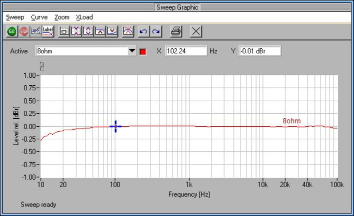

Pasmo przenoszenia (rys. 1) jest znakomite, przy 100 kHz mamy tylko śladowy spadek -0,05 dB.

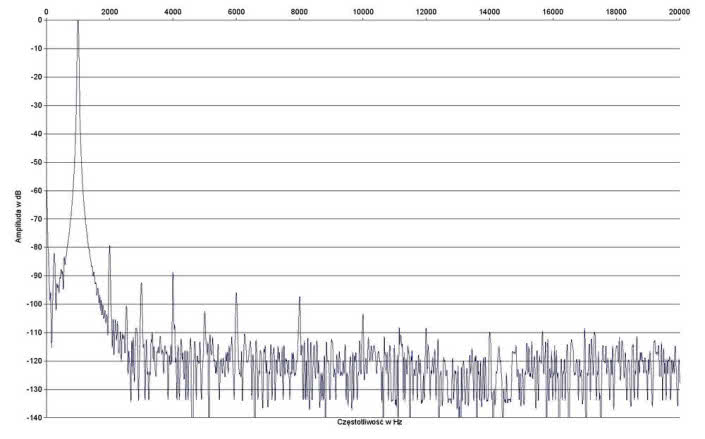

W spektrum harmonicznych (rys. 2) delikatnie zaznaczają swoją obecność parzyste, druga przy -80 dB, czwarta przy -88 dB; dalsze znajdują się już poniżej -90 dB.

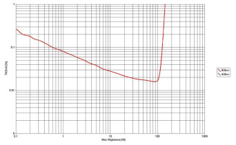

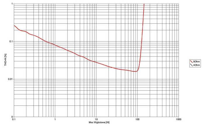

Na wykresie z rys. 3 przedział zniekształceń niższych od 0,1% można wyznaczyć na 0,6 W - 121 W, a w punkcie minimum THD+N zbliża się nawet do granicy 0,01%.
