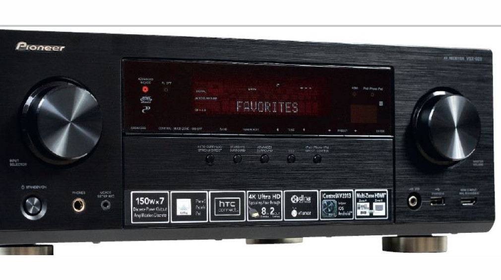

Wydaje się, że to nie przejaw chwilowych tendencji, ale trwałego nurtu - po kilku latach uwielbienia dla błyszczących powierzchni (piano black) ich hegemonia mija. Nowy amplituner Pioneera prezentuje się wręcz "staromodnie", pokazując front niemal w całości "szczotkowany". Zredukowano także liczbę przycisków, choć na skutek tego, że pozbyto się klapki, widoczny jest cały panel gniazd podręcznych.

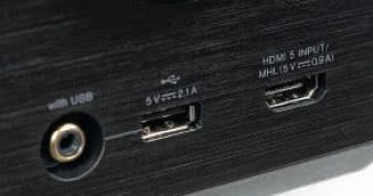

Pioneer jest w tej materii bardzo dobrze wyposażony, więc złącza trzeba było rozbić na dwie grupy. W lewej znajduje się wejście dla mikrofonu kalibracyjnego oraz wyjście słuchawkowe, z prawej - para dedykowana urządzeniom mobilnym.
Złącze USB występuje w towarzystwie kompozytowego wejścia wideo - to tandem, pozwalający wykrzesać z iPhone’a, iPada czy iPoda nie tylko dźwięk, ale także i obraz. Wprawdzie w okrojonej wersji analogowej (i to w najgorszym wydaniu), ale jest; rozwiązanie wymaga specjalnego przewodu, który producent dodaje w komplecie. Można poprzestać na podłączeniu przewodu USB, wtedy pozostanie nam dźwięk (oraz sterowanie).
USB to oczywiście nie jedyny sposób na iPoda (i inne grajki naz applowskiej rodziny), jest także AirPlay... Po co więc ta cała gimnastyka z dodatkowym wejściem kompozytowym, skoro jest Airplay, który standardowo przesyła zarówno dźwięk, jak i obraz?
Niestety, jak na razie, producenci amplitunerów (a właściwie producenci sprzętu A/V w ogóle) nie palą się, by wykorzystać całą specyfikację Air- Play. Z technicznego punktu widzenia nie byłoby z tym przecież większego problemu - Pioneer VSX-923 ma zarówno wyjścia HDMI (i powiązaną z nimi elektronikę), jak również skalery oraz układy przetwarzające obraz z różnych standardów. Przez port USB Pioneer potrafi także obsługiwać klasyczne nośniki pamięci.
Oprócz USB, z przodu PioneerA VSX-923 udostępniono również klasyczne wejście HDMI; to znakomity sposób, aby podłączyć np. konsolę do gier lub kamerę, a Pioneer zadbał także o kompatybilność z najnowszym protokołem MHL, dedykowanym urządzeniom mobilnym, np. smartfonom. Oczywiście mówimy tutaj o całej "reszcie świata", bo Apple standardy typu MHL konsekwentnie ignoruje.
Rząd naklejek reklamuje nowoczesność amplitunera - zgodność np. z będącymi na topie produktami Apple, takimi jak iPhone 5 czy iPad Mini. Znalazła się także zachęta dla posiadaczy smartfonów konkurencyjnej marki HTC i prezentacja najbardziej uniwersalnego protokołu DLNA.

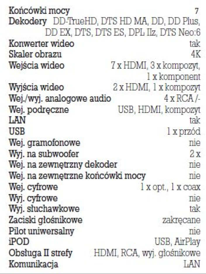

Ilość końcówek 7
Moc 8 [Ω] (1% THD+N, 1 kHz) [W] 2K 136
Moc 4 [Ω] (1% THD+N, 1 kHz) [W] 2K 0
Wejścia / wyjścia video HDMI / komp.
Skaler 4K
Dekodery surround DD-TrueHd,dTs HD MA,DD,DD Plus,DD EX,dTs,dTs Es,dPL IIz,dTs Neo:6

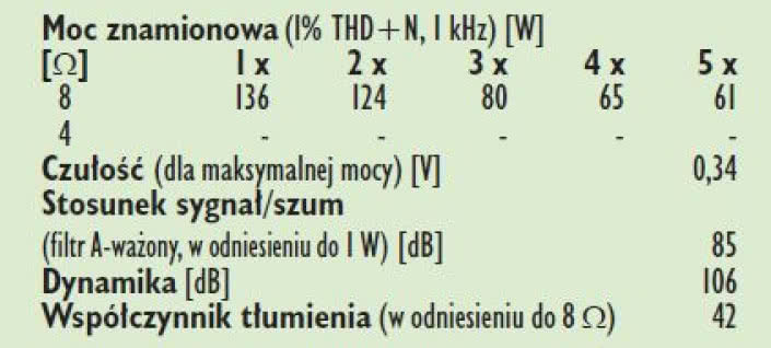

Wysoka moc każdej z końcówek, która w przypadku VSX-923 wynosi aż 136 W przy 8 omach (na podłączenie 4 omów tradycyjnie już nie pozwala producent), rodzi obawy o kondycję zasilacza - jak sobie z tym poradzi, gdy podłączymy kilka naraz?
Jest jednak co najmniej dobrze, bo w stereo amplituner oferuje 2 x 124 W, a w trybie pięciokanałowym aż 5 x 61 W. Nieco niższa - niż zazwyczaj - jest z kolei czułość, ale i tak większość sygnałów będzie do Pioneera spływała w formie cyfrowej.

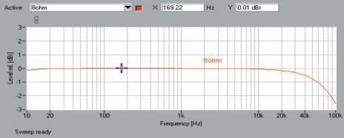

Jak na amplituner wielokanałowy, całkiem nieźle wygląda odstęp sygnału od szumu, wynoszący 85 dB, dzięki czemu dynamika osiąga 106 dB. Charakterystyka przenoszenia (rys.1) pokazuje wprawdzie rozpoczynający się od ok. 20 kHz spadek, jednak nawet przy 100 kHz amplitunerowi udaje się utrzymać lekko powyżej granicy -3 dB.

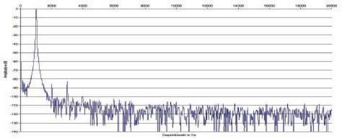

Trzecia jest najmocniejsza w spektrum zniekształceń harmonicznych (rys. 2), jej poziom wynosi -84 dB i jest to jednocześnie jedyna szpilka powyżej bezpiecznej granicy -90 dB.

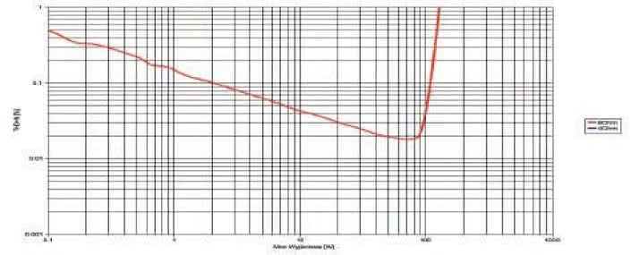

Nie trzeba sięgać po wysoką moc, aby uzyskać niskie zniekształcenia THD+D (rys. 3), już przy 0,7 W wskaźnik wynosi 0,1 %, a minimum o wartości 0,008 % osiąga ok. 91 W.
