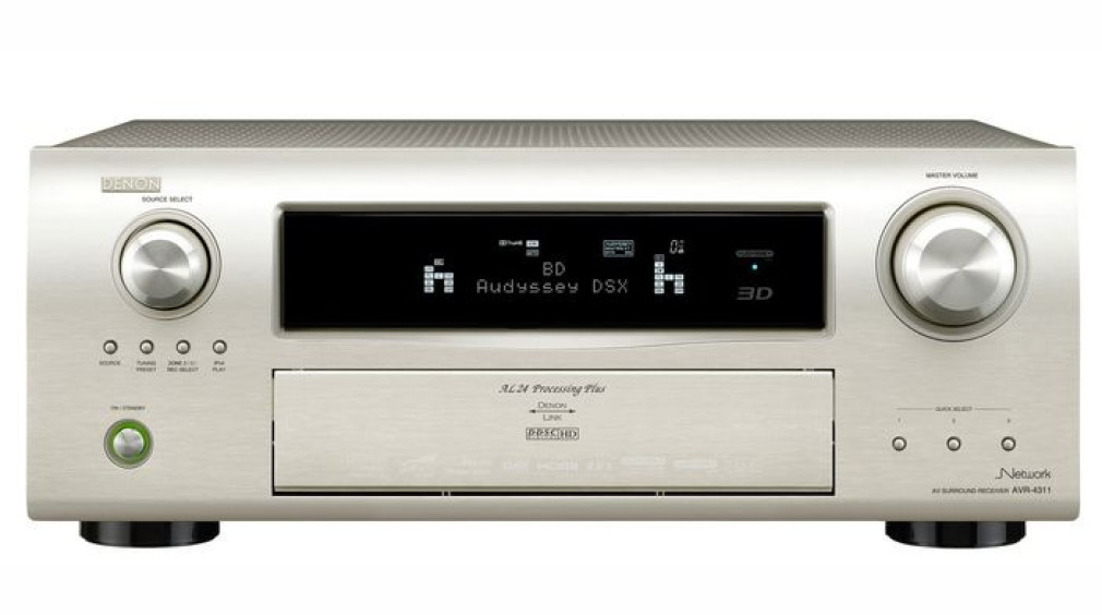

Wykonanie Zaokrąglona, „gładka” obudowa trochę wyróżnia się na tle aktualnego trendu do „twardszych” kształtów. Dziewięć końcówek mocy zbudowanych z analogowych elementów dyskretnych, klasyczne rozplanowanie elementów wewnątrz obudowy, nowoczesna, zwarta sekcja cyfrowa z ulubionymi podzespołami Denona – Analog Devices.
Brzmienie Kształtne, trochę ocieplone, delikatne na górze, ale żywe, otwarte i komunikatywne. Bas płynny i wszechstronny, czasami dynamiczny, czasami zniewalający.
Na tle znanych nam już modeli serii "12" urządzenie poprzedniej generacji ma delikatniejsze rysy, zresztą przednia ścianka z płynnymi przejściami jest charakterystyczna dla kilku minionych sezonów. Aktualna moda dyktuje prostsze kształty z mocniejszymi krawędziami.
W zamian Denon AVR-4311 ma nad tegorocznymi modelami, również konkurencji, inną przewagę - można go kupić w dwóch wersjach: czarnej oraz, będącej wizytówką Denona, Premium Silver. Sięgając choćby po już testowany w "Audio" (11/2011) "oczko niższy" AVR-3312, mamy do wyboru wyłącznie kolor czarny - a wynika to też z tego, że czarny zdecydowanie wrócił do łask.
Denon AVR-4311 ma obudowę wyraźnie niższą od Yamahy i Pioneera, co jedni uznają za słabość (flagowy amplituner powinien być potężny...), a inni za zaletę (skoro flagowy amplituner nie musi być klocem...).
Przy zbliżonej powierzchni zajmowanej przez wyświetlacz przekłada się to na mniejszą klapkę, pod którą nie ma też takiej liczby przycisków jak u konkurentów. To jednak niewinna przygrywka do tego, co dzieje się na pilocie.

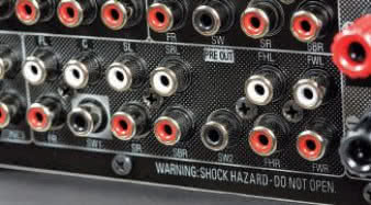

Sam Denon AVR-4311 do obsługi takiego zestawu nie wystarczy, bo mimo że ma 11 par wyjść głośnikowych, to wzmacniaczy - już "tylko" dziewięć. Do odpalenia systemu 11.1 (11.2) konieczne jest więc dokupienie zewnętrznej końcówki mocy.
Wyjścia liniowe obejmują każdy z jedenastu sygnałów, więc użytkownik może swobodnie decydować, które z nich obsłuży zewnętrzna końcówka - jeżeli będzie wysokiej klasy, powinna oczywiście zająć się kanałami głównymi (lewym i prawym).

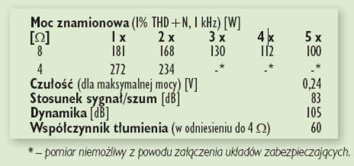

Moc amplitunera wynosi aż 181 W przy 8 omach (jeden kanał wysterowany), 2 x 168 W i wysokie, równiutkie 5 x 100 W dla takiej impedancji. Aż strach pomyśleć, co się stanie po podłączeniu 4 omów, co jednak nie jest zabronione... i daje aż 272 W (jeden kanał wysterowany) oraz gigantyczne 2 x 234 W, przy których amplituner już protestuje, wydając całkiem głośne popiskiwania.
Trzyma się jednak dzielnie... ale przy próbie trzykanałowej (a tym bardziej przy podłączeniu czterech i pięciu kanałów) załączają się układy zabezpieczające. Poziom szumów wynosi -83 dB i jest najniższy z całej trójki, choć wcale nie jest to wynik imponujący; podobnie wygląda to w dwóch pozostałych urządzeniach tego testu - jak widać nawet najlepsze amplitunery nie są pod tym względem lepsze od najtańszych, ale dynamika sięga 105 dB dzięki wysokiej mocy. W pasmie przenoszenia (rys.1.) widać delikatne spadki na skrajach (-1,1 dB przy 10 Hz i -3 dB powyżej 90 kHz).

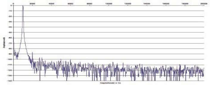

Jedyną widoczną harmoniczną w spektrum zniekształceń z rys.2. jest druga, której poziom to i tak niskie -87 dB.

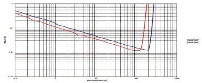

Poziom THD+N poniżej 0,1 % zaczyna się od ok. 1 W dla 8 omów i 2 W dla 4 omów (rys. 3.).
