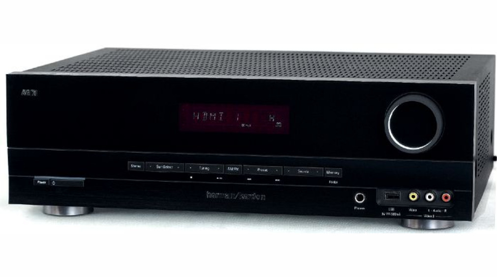

Plastikowe elementy frontu są dobrej jakości i w tej cenie nie oczekuję wcale metalowych cudów. Zachowano czarną, błyszczącą powierzchnię górnej części frontu, która kontrastuje z matowym panelem dolnym. Przyciski (wciąż w rządku) są większe i wygodniejsze. Pokrętło wzmocnienia nadal jest podświetlone.

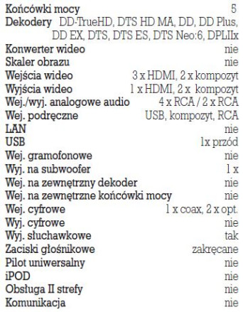

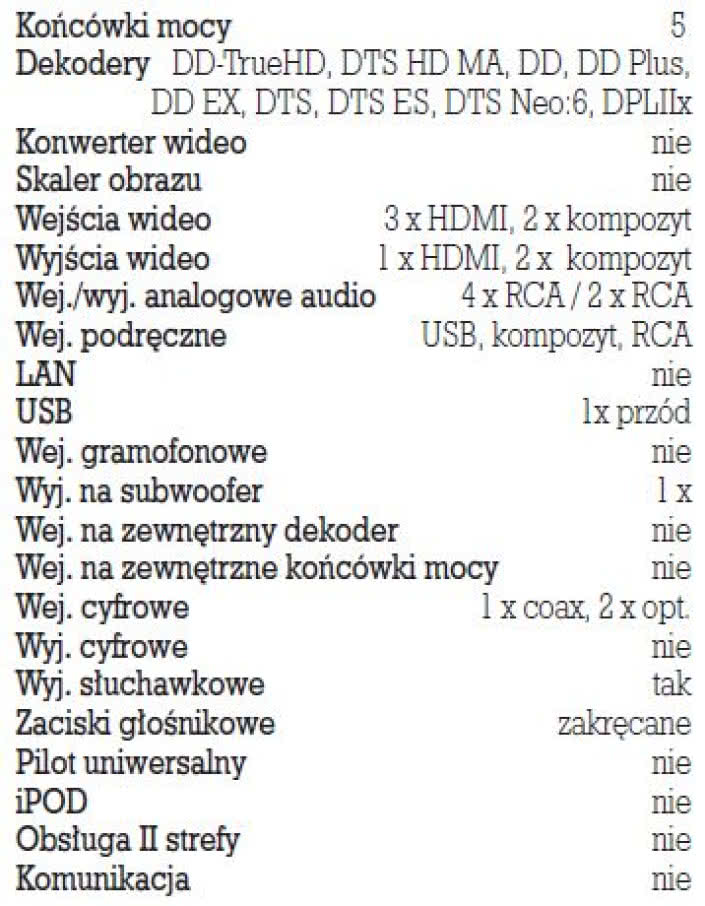

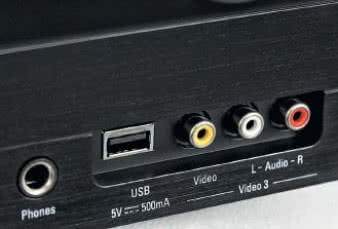

Wybór źródeł dokonuje się dwoma przyciskami (sekwencyjnie). Wejścia podręcznego nie zasłonięto klapką, klasyczny układ stereo RCA razem z gniazdem kompozytowym uzupełniono portem USB, którego rola ogranicza się do odtwarzania plików MP3 i WMA z nośników pamięci.
Wyjście słuchawkowe jest czymś oczywistym, jednak nie ma wejścia dla mikrofonu kalibracyjnego, w pudełku nie znajdziemy też samego mikrofonu, bo amplituner nie ma po prostu systemu autokalibracji.
Oznacza to tyle, że trzeba będzie albo sobie przypomnieć, albo się zaznajomić z podstawowymi zasadami ustawiania systemu wielokanałowego – jak kiedyś... Harman Kardon AVR70, podobnie jak konkurenci (z wyjątkiem Sherwooda), ma pięć wyjść głośnikowych, pracuje więc w najpopularniejszym formacie 5.1.
Sygnał doprowadzimy najprawdopodobniej do jednego z trzech wejść HDMI (wystarczy, chociaż pod względem ich liczby amplituner odstaje nieco od czołówki), a telewizor lub projektor można podłączyć do jednego wyjścia.
Zainstalowano prosty przełącznik sygnałów, zgodny z Full HD 3D, jednak amplituner nie ma układów skalujących. Sekcję wideo uzupełniają dwa wejścia i dwa wyjścia kompozytowe. W części audio mamy do dyspozycji cztery pary wejść audio RCA i dwa wyjścia (plus LFE dla subwoofera), a także dwa wejścia optyczne i jedno elektryczne.
Amplituner Harman Kardon AVR70 ma cały komplet dekoderów HD, a więc Dolby TrueHD i DTS HD Master Audio, jednak pracują one w konfiguracji 5.1. To praktyczny kompromis i nie wyobrażam sobie, aby ktoś, kto szuka amplitunera za 1600 zł, porywał się na konfigurację 7.1.
Harman Kardon nie wysila się też w funkcjach sieciowych - jako jedyny wśród testowanych amplitunerów nie ma przewodowego, ani tym bardziej bezprzewodowego, modułu transmisji danych. Do zadań strumieniowych trzeba więc zatrudnić zewnętrzny odtwarzacz lub zadowolić się skromniejszą wersją odtwarzacza plików przez port USB. Wybór źródeł dokonuje się dwoma przyciskami (sekwencyjnie).
Oznacza to tyle, że trzeba będzie albo sobie przypomnieć, albo się zaznajomić z podstawowymi zasadami ustawiania systemu wielokanałowego - jak kiedyś... Harman Kardon AVR70, podobnie jak konkurenci (z wyjątkiem Sherwooda), ma pięć wyjść głośnikowych, pracuje więc w najpopularniejszym formacie 5.1.
Sygnał doprowadzimy najprawdopodobniej do jednego z trzech wejść HDMI (wystarczy, chociaż pod względem ich liczby amplituner odstaje nieco od czołówki), a telewizor lub projektor można podłączyć do jednego wyjścia. Zainstalowano prosty przełącznik sygnałów, zgodny z Full HD 3D, jednak amplituner nie ma układów skalujących. Sekcję wideo uzupełniają dwa wejścia i dwa wyjścia kompozytowe.
W części audio mamy do dyspozycji cztery pary wejść audio RCA i dwa wyjścia (plus LFE dla subwoofera), a także dwa wejścia optyczne i jedno elektryczne. Amplituner ma cały komplet dekoderów HD, a więc Dolby TrueHD i DTS HD Master Audio, jednak pracują one w konfiguracji 5.1. To praktyczny kompromis i nie wyobrażam sobie, aby ktoś, kto szuka amplitunera za 1600 zł, porywał się na konfigurację 7.1.
Harman Kardon AVR70 nie wysila się też w funkcjach sieciowych - jako jedyny wśród testowanych amplitunerów nie ma przewodowego, ani tym bardziej bezprzewodowego, modułu transmisji danych. Do zadań strumieniowych trzeba więc zatrudnić zewnętrzny odtwarzacz lub zadowolić się skromniejszą wersją odtwarzacza plików przez port USB.

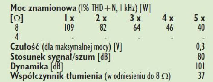

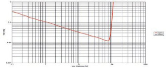

Harman Kardon, jak zwykle, bardzo ostrożnie deklaruje moc wyjściową, podając 75 W dla każdego kanału. Zaczynając pomiary od obciążenia jednego kanału, odnotujemy znacznie więcej, bo 109 W przy 8 omach, w trybie stereo mamy 2 x 82 W, później - zgodnie z oczekiwaniami - moc dalej spada: do 5 x 40 W.

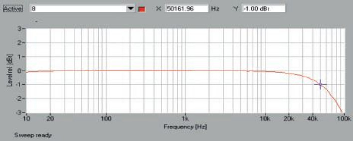

Jak widać, owe 75 W jest wartością "pośrednią". Poziom szumów jest typowy dla amplitunerów, -80 dB to ani powód do chwały, ani do wstydu. Charakterystyka przenoszenia (rys.1) jest znakomita w zakresie niskich częstotliwości, w zakresie wysokich też jest dobrze, spadek -3 dB pojawia się przy 91 kHz.

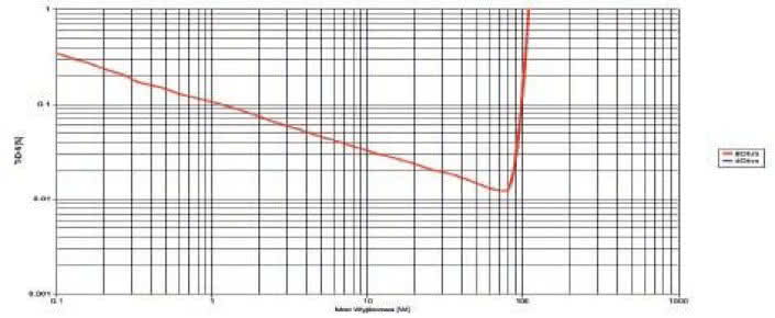

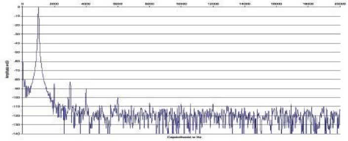

W spektrum zniekształceń (rys. 2) nie ma nic niepokojącego, najsilniejszą harmoniczną jest trzecia, której poziom to umiarkowane -82 dB, druga leży przy -85 dB, a czwarta już na granicy -90 dB.
