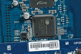

Wnętrze obudowy prezentuje się znakomicie. Z dużym toroidalnym transformatorem sąsiaduje podzielony na sekcje radiator z 14 tranzystorami mocy. Tuż za gniazdami HDMI znajduje się płytka z układami cyfrowymi, audio i wizyjnymi. Do konwersji C/A użyto ośmiokanałowego CS42528 (24 bit/192 kHz).

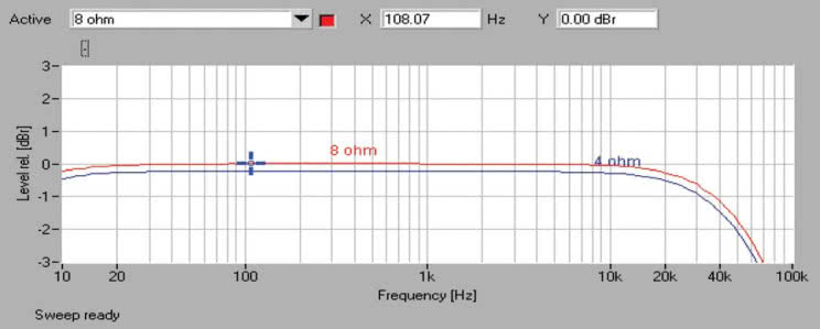

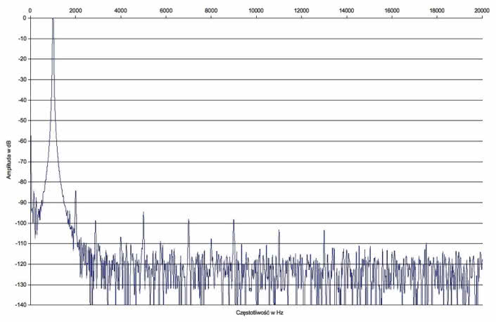

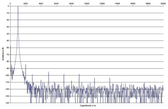

W pasmie przenoszenia (rys.1) widać lekkie ograniczenie ze strony najwyższych częstotliwości, ale już poza pasmem akustycznym spadek -3 dB pojawia się przy ok. 70 kHz dla 8 omach i 60 kHz przy 4 omach. Najsilniejszą harmoniczną w spektrum (rys. 2) jest druga, której poziom wynosi jednak niskie -84 dB, widać jeszcze nieparzyste, ale wszystkie już znacznie poniżej -90 dB.

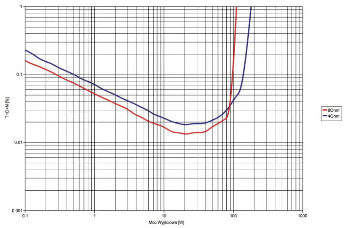

Na rys. 3. zniekształcenia THD+N poniżej 0,1 % są dostępne dla mocy wyjściowej już 0,3 W przy 8 omach oraz 0,6 W przy 4 omach.
