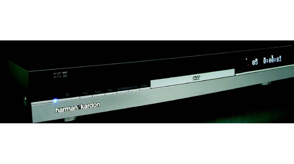

Harman Kardon DVD-23 jest więc najtańszą propozycją HK. Bardzo płaski i bardzo zgrabny, jak zwykle utrzymany w czarno-srebrnej kolorystyce. Obudowa jest niezwykle głęboka, a wytłoczenie na górnym panelu (z nazwą marki) również nie należy do standardowych elementów wzorniczych.
Kieszeń wysuwa się majestatycznie (choć jest cienka jak wypłata), wyświetlacz jest bardzo wyraźny, duży, zrobiony z matrycy punktowej. Urządzenie ma kilka przycisków funkcyjnych, które są wąziutkie, przez to eleganckie, ale trudno oprzeć na nich komfortową obsługę. Pilot to typowy wynalazek Harmana: przeciętny korpus rozszerzający się ku górze.
