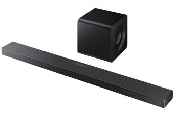

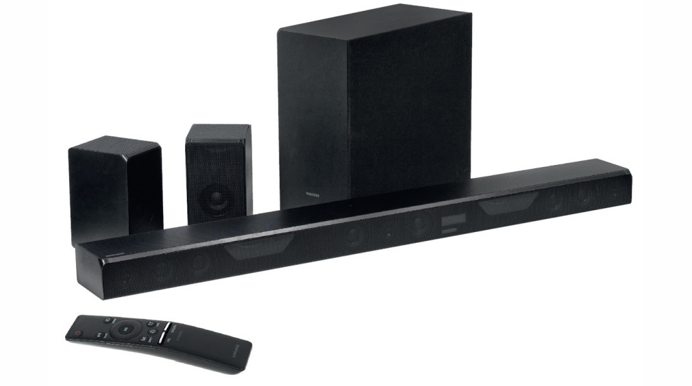

Projektując HW-K950, Samsung wyszedł dość daleko poza formułę jednej, zintegrowanej belki, tworząc system bardziej rozbudowany, chociaż wciąż z soundbarem w roli głównej. Wraz z nim wyciągniemy z potężnego kartonu też subwoofer i parę niewielkich głośników efektowych. Komunikują się one (a także subwoofer) z jednostką centralną bezprzewodowo, jednak nie udało się do końca wyeliminować kabli, ponieważ każdy komponent potrzebuje zasilania 230 V. Wprawdzie znamy już pomysły oparte na akumulatorach, ale konieczność okresowego ładowania i pamiętania o tej czynności sprawiła, że tego typu systemy nie zyskały popularności.
Tym samym Samsung HW-K950 jest najbardziej rozbudowanym systemem soundbarowym (chociaż można poddać w wątpliwość, czy w ogóle można go tak klasyfikować). Pracuje w konfiguracji 5.1.4 dzięki wprowadzeniu dekoderów formatu Dolby Atmos (jest to jedyny tak wyposażony model Samsunga). W ustawianej pod telewizorem belce znajduje się większość elektroniki oraz układ głośników dla kanałów przednich a także sufitowych (frontowych).

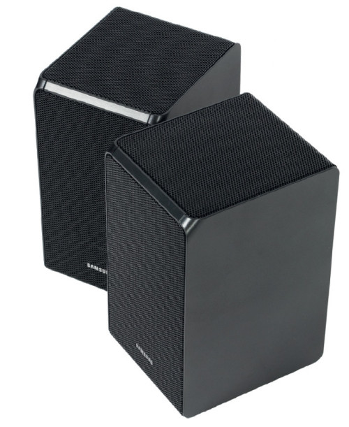

Głośniki efektowe obsługują dwa kanały - tylne oraz sufitowe.

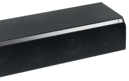

Na froncie obudowy Samsunga HW-K950umieszczono moduły trzech kanałów - lewego, prawego oraz centralnego - w każdym pracują dwa 6-cm głośniki nisko-średniotonowe oraz 30-mm kopułka wysokotonowa. W module centralnym wysokotonowy został umieszczony pomiędzy nisko-średniotonowymi, a w sekcjach skrajnych - przy bocznych krawędziach, w celu maksymalnego rozszerzenia bazy (lokalizowanie dźwięków podąża za wysokimi tonami).
Na górnej ściance (pomiędzy sekcjami kanałów L, C i P) zainstalowano (pod kątem) kolejne dwa 6-cm głośniki promieniujące sygnały kanałów efektowych "sufitowych" (ich ustawienie ma wywołać odbicia od sufitu). Łącznie listwa zawiera jedenaście głośników, a każdy z nich ma własny wzmacniacz o mocy 18 W.

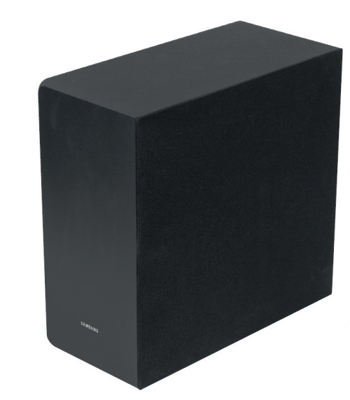

Dopełnienie do konfiguracji 5.1.2 / 5.1.4 odbywa się poprzez "dołączenie" głośników efektowych tylnych. Są to niewielkie kostki z metalowymi maskownicami na przedniej i górnej ściance (tak jak w listwie), na każdej zainstalowano wszechstronny 6-cm przetwornik. Dźwięk z tych głośników powinien dochodzić również nie bezpośrednio, ale po odbiciach od sufitu. Subwoofer (aktywny) ma głośnik o średnicy 16 cm, zainstalowany na bocznej ściance.
Uruchomienie tego całego kramu, wbrew początkowym obawom, jest bardzo proste: system sam wykryje obecne komponenty i automatycznie zestawi stosowne połączenia. Przewidziano także ręczną procedurę logowania kolumn (i subwoofera) do listwy. Nawet gdy oddaliłem głośniki efektowe od soundbara na kilkanaście metrów, wszystko wciąż pracowało.
Subwoofer z 16-cm głośnikiem na bocznej ściance jest wąski, zmieści się w zakamarkach pokoju.

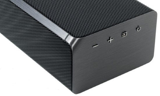

Sterownik jest elegancki, ergonomiczny, niezbyt duży i nieprzeładowany przyciskami. Szkoda tylko, że producent przekombinował w tak prostej rzeczy, jak regulacja wzmocnienia - zamiast dwóch przycisków, przypisano do tego coś w rodzaju mikrohebelka (mało wygodnego). Możliwa jest również obsługa z samej listwy: na jednym boku umieszczono cztery przyciski (wśród nich dwa regulacji wzmocnienia), włącznik zasilania i sekwencyjne przełączanie wejść.
Pod osłoną umieszczono łącznie aż jedenaście przetworników, dwa z nich promieniują w górę, zaangażowane w kreowanie przestrzeni według przepisów Dolby Atmos.

Z boku soundbara umieszczono cztery wygodne przyciski, za pomocą których można obsłużyć większość praktycznych funkcji urządzenia.
