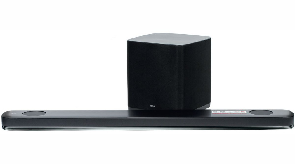

Firmy z branży telewizorowej już od dawna postawiły na soundbary, ale nie wszystkie proponują belki z "wyższej półki", a raczej na "dłuższą półkę". LG SJ9 jest najdroższym sounbarem w historii LG, kosztuje 4000 zł i jest przeznaczony do współpracy z najlepszymi telewizorami (oczywiście LG) i dla klientów, którzy chcą się bardzo zatroszczyć o jakość dźwięku - przynajmniej z perspektywy takiej firmy.
Wyróżnia się obsługą standardu Dolby Atmos - to dzisiaj hasło kluczowe, świadczące (w przypadku soundbarów) o klasie referencyjnej. System SJ9 składa się z belki oraz bezprzewodowego subwoofera. Obudowa jest długa, maskownica z gęstą perforacją pokrywa cały front, przechodzi płynnie na zaokrąglone boczne ścianki, a nawet “zawija" do tyłu, omijając jedynie przestrzeń wokół gniazd przyłączeniowych.
Za Dolby Atmos idzie nie tylko układ elektroniczny, ale także aranżacja głośników. SJ9 pracuje w konfiguracji 5.1.2. Chociaż maskownica jest gęsta i utrudnia rozpoznanie, to wiemy jednak, że w samym soundbarze znajduje się siedem kanałów. Przetworniki dla lewego, prawego i centralnego znajdują się na froncie; dla pierwszej pary efektowych – na bocznych ściankach; a dla ich drugiej pary ("sufitowych" w formacie Dolby Atmos) – na górze, pod dwiema okrągłymi maskownicami. Każdy z tych – łącznie siedmiu – kanałów ma swój własny wzmacniacz o mocy 43 W.

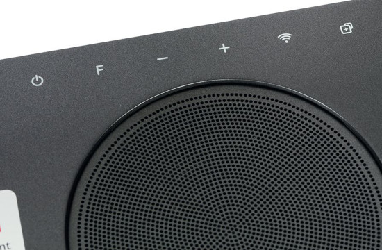

Głośniki efektowe dla systemu Dolby Atmos zainstalowano na górnej ściance, za maskownicą widać stelaż pozwalający pochylić przetworniki do przodu.

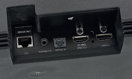

Soundbar ma jedno wejście HDMI i jedno wyjście tego typu, uzbrojone w protokół ARC, obydwa złącza przesyłają sygnały 4K. Teoretycznie łatwo jest wpiąć SJ9 w system AV, telewizor (dzięki ARC) świetnie się z soundbarem skomunikuje, a wszystkie źródła można przecież podłączyć do odbiornika TV, nie przejmując się tylko jednym wejściem ograniczenie: otóż kanał zwrotny ARC nie przesyła sygnałów Dolby Atmos, zatem jeśli chcemy korzystać z tego formatu i takich źródeł, muszą być one podłączone bezpośrednio do wejścia SJ9 – tego jedynego. Stopień dokuczliwości tego rozwiązania zależy oczywiście od posiadanego systemu.
Do wykorzystania mamy jeszcze jedno cyfrowe wejście optyczne i jedno analogowe (3,5 mm). USB służy wyłącznie do celów serwisowych, LAN wraz z Wi-fizapewniają łączność sieciową. Selektor źródeł ujawnia jeszcze transmisję Bluetooth (wersja 4.0). SJ9 czuje się w sieci jak ryba w wodzie, producent nie pominął oczywiście własnej platformy strefowej Music Flow.
Złącza HDMI pełnią kluczową rolę, tylko za pośrednictwem wejścia tego typu można doprowadzić sygnały Dolby Atmos.

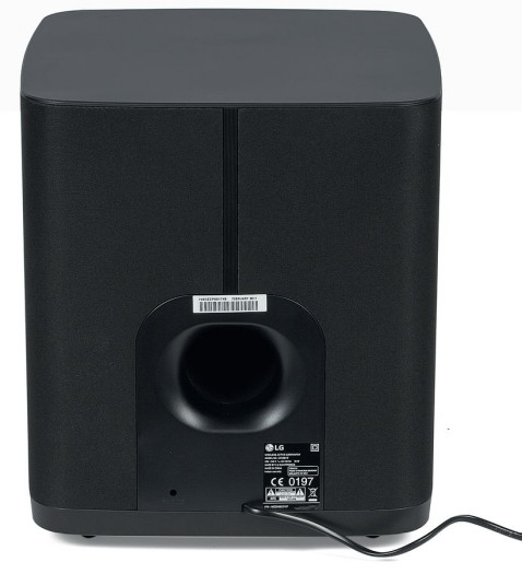

W zestawie znajduje się okazały subwoofer, ze wzmacniaczem aż 200 W, głośnik umieszczono na dolnej ściance, otwór bas-refleks znajduje się z tyłu.

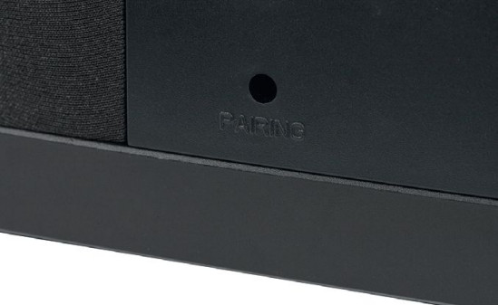

 Bezprzewodowe połączenie subwoofera z soundbarem jest nawiązywane automatycznie i błyskawicznie; tuż po włączeniu zasilania, gdyby coś jednak zawiodło, można skorzystać z systemu awaryjnego.

 Otwór bas-refleks na tylnej ściance powoduje, że mocne przysunięcie subwoofera do ściany może dać efekt (oczekiwanego) niskotonowego grzmotu.
