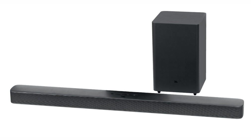

Testowany soundbar to jeden z modeli w serii Bar, podobny do wcześniejszego (Bar 2.1), ale właśnie dopisek Deep Bass wskazuje zarówno na nową propozycję, jak i jej specjalne możliwości.
Soundbar z bezprzewodowym subwooferem w podstawowej formule 2.1, Listwa dość głęboka (dzięki czemu ma "zdrową" objętość) z parą układów dwudrożnych.

To kombinacja dość długiej (97 cm) i głębokiej (9 cm) listwy oraz bezprzewodowego subwoofera. Konfigurację akustyczną możemy odczytać z oznaczenia.
Listwa ma zaledwie 6 cm wysokości, w każdym kanale (lewym i prawym) pracuje para owalnych przetworników średniotonowych i jedna 25-mm kopułka wysokotonowa. Moc wzmacniaczy (dla listwy) wynosi 2 x 50 W, z czego wynika, że głośniki są podłączone do zwrotnicy pasywnej.

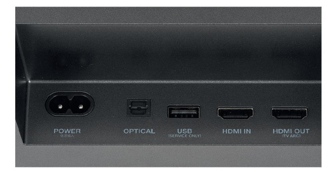

JBL Bar 2.1 Deep Bass jest wyposażony w popularne złącza. Oczywistym wyborem (w kontekście telewizora) jest HDMI z kanałem zwrotnym ARC, jest też i wejście tego formatu. To jednak "tylko" standard HDMI v1.4, co będzie miało znaczenie w przypadku obsługi najnowszych źródeł (np. odtwarzaczy 4K, 8K) - lepiej będzie podłączyć je bezpośrednio do telewizora.
Jest też wejście optyczne, ale nie ma złącza analogowego. W pobliżu gniazd widać USB – to jednak służy wyłącznie celom serwisowym. Wprawdzie instrukcja obsługi wspomina o odtwarzaniu plików audio, ale dotyczy to wersji przygotowanych na rynki inne niż europejski.

Bar 2.1 – oprócz wyjścia HDMI – ma także wejście w tym standardzie, obok widać złącze USB, które w wersji europejskiej służy jednak wyłącznie do celów serwisowych.

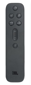

W sposobie obsługi widać zarówno dążenie do jej ułatwienia, uproszczenia funkcji, jak i zerwanie z wieloma schematami. Niewielki sterownik ma zaledwie osiem przycisków, gdy wyłączymy sprawy oczywiste (zasilanie, regulację głośności, wybór źródeł) zostaną... dwa. Pierwszym regulujemy poziom niskich tonów, a to jednak sprawa kluczowa z uwagi na dowolność ustawienia subwoofera w pomieszczeniu.
Druga z funkcji wiąże się z przyciskiem szybkiego wyciszenia - przytrzymując go dłużej uruchamiamy ukryte menu, a tam możemy wyłączyć (domyślnie jest aktywny) "inteligentny" tryb zarządzenia przestrzenią.

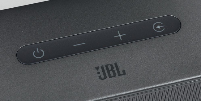

Na górnej ściance listwy ulokowano cztery przyciski podstawowych funkcji.

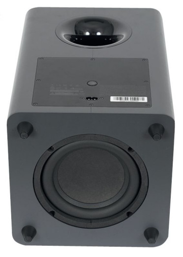

Subwoofer jest dość wysoki, również przez chude nóżki, które są jednak konieczne, ponieważ 17-cm przetwornik zainstalowano na dolnej ściance; otwór bas-refl eks jest z tyłu. Subwoofer podłączamy do zasilania i niczego w nim samym nie regulujemy.
Subwoofer jest dość wysoki, również przez chude nóżki, które są jednak konieczne, ponieważ 17-cm przetwornik zainstalowano na dolnej ściance; otwór bas-refleks jest z tyłu. Subwoofer podłączamy do zasilania i niczego w nim samym nie regulujemy.

Pilot jest mały i wyposażony tylko w podstawowe funkcje, ale dzięki automatycznemu systemowi przestrzeni wirtualnej nie ma tutaj wielu ustawień.
