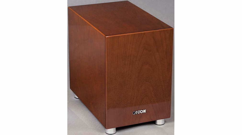

Wśród pięciu "dodatkowych" subwooferów (czyli tych, które nie są przypisane do żadnej innej serii), model Canton AS 225 SC jest największy i najdroższy, mimo że gabarytami i masą niewiele ustępuje mu AS 105 SC. Różnica w cenie jest jednak znaczna, bo nasz Canton AS 225 SC kosztuje 3600 zł, a model AS 105 SC już tylko 2200 zł.
Być może ich możliwości soniczne są podobne, bo obydwa mają taką samą objętość, głośnik 25- cm i wzmacniacz 100 W, ale ostatecznie Canton AS 105 SC prezentuje się zupełnie inaczej - ma głośnik i otwór bas-refleks z przodu, a więc skrzynkę tak wysoką, jak głębokość AS 225 SC, w którym głośniki i otwór promieniują z dolnej ścianki.
Taka zmiana nie powinna jednak wywoływać takiej różnicy cen - dyktowanej najprawdopodobniej sposobem wykończenia obudowy; w AS 105 SC jest to winylowa okleina czarna lub srebrna, natomiast testowany przez nas Canton AS 225 SC lśnił błyszczącym lakierem, położonym na naturalnym fornirze czereśniowym (dostępne są też inne wersje kolorystyczne).
Pomysł, aby podczas patrzenia na subwoofer ze wszystkich stron (oprócz tyłu, który zajmuje wzmacniacz) widzieć luksusowy mebel pozbawiony głośników czy nawet czarnych maskownic, może się oczywiście podobać, tak jak sama bryła Canton AS 225 SC - niewysoka, choć głęboka.
W celu zapewnienia swobodnego promieniowania fali konieczne było dodanie nóżek, które jednak nie są wcale specjalnie wysokie - tylko 3 cm prześwitu nie psuje efektu. Można by poprawić tylko drobny szczegół - przy tym kolorze okleiny nóżki czarne wyglądałyby bardziej elegancko niż srebrne.

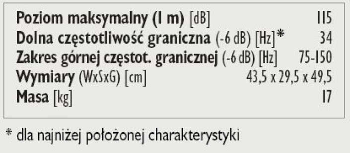

Poziom max. (dB) 0
Dolna częstotliwość graniczna 34
Górna częstotliwość graniczna 75-150
Wymiary 43,5 x 29,5 x 49,5

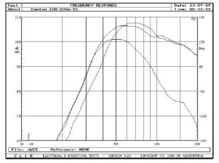

AS 225 SC to klasyczna konstrukcja basrefleks, strojona dość wysoko, jak na subwoofer o objętości netto 40 litrów. Częstotliwość rezonansową układu wskazuje minimum na charakterystyce ciśnienia z głośnika, występujące dokładnie przy 40 Hz (rys.1). Charakterystyka ciśnienia z otworu ma swoje maksimum przesunięte jeszcze wyżej - do 50 Hz - dlatego charakterystyka całego systemu opada już od 50 Hz, poniżej 40 Hz mając nachylenie grubo ponad 30 dB /okt. - najwidoczniej do i tak stromego spadku, typowego dla układu bas-refleks, dodało się działanie górnoprzepustowego filtra.

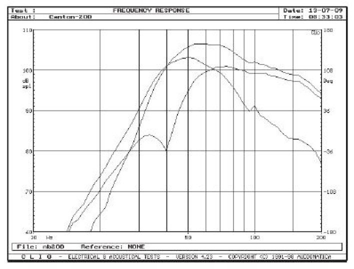

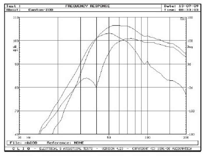

Pomiary te dotyczą ustawienia regulatora górnej częstotliwości granicznej w najwyższej pozycji, oznaczonej przez producenta jako 200 Hz, bez korekcji "room compensation". Charakterystyka wypadkowa systemu z rys.1. zostaje powtórzona na rys. 2., gdzie towarzyszą jej dwie kolejne, też wypadkowe - jedna z nich ustalona dla dolnej skrajnej pozycji regulatora częstotliwości granicznej, ponownie bez korekcji, i dla najwyższej częstotliwości granicznej, ale już z korekcją (pozycja "narrow" przełącznika). Przy najwyższym filtrowaniu i bez korekcji spadki -6 dB odczytujemy przy 40 Hz i 150 Hz, włączenie korekcji w praktyce jeszcze bardziej ogranicza pasmo od strony najniższych częstotliwości - spadek -6 dB przesuwa się do ok. 45 Hz. Szczerze mówiąc, większość średniej wielkości wolnostojących kolumn, a nawet niektóre podstawkowe, potrafią zejść niżej, choć atutem mocnego subwoofera będzie wyższy poziom maksymalny niskich (w tym przypadku jednak nie najniższych) częstotliwości.
Wyniki można poprawić, ustalając niższą częstotliwość filtrowania dolnoprzepustowego - wypada polecić nawet najniższą możliwą pozycję regulatora, bowiem wówczas odczytywany względem szczytu charakterystyki spadek -6 dB na lewym zboczu obniża się do 34 Hz, a na prawym nie przesuwa się wcale zbyt nisko - 75 Hz to dobry punkt do łączenia z większością zespołów głośnikowych. Jakkolwiek wyregulowany, AS 225 SC nie jest w stanie efektywnie przetwarzać bardzo niskich częstotliwości. Deklarowane przez producenta jako graniczne 22 Hz leży daleko poza zasięgiem AS 225 SC, przynajmniej jeżeli będziemy rozpatrywać rozsądne wartości spadków, a nie kilkadziesiąt decybeli. W zamian wysokie strojenie pozwala podbić charakterystykę w zakresie rezonansu i AS 225 SC uzyskuje doskonały wynik w dyscyplinie maksymalnego ciśnienia - 115 dB, przy użyciu najsłabszego (teoretycznie) wzmacniacza w tym teście!
