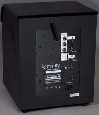

Wyeliminowanie kabla przemierzającego często długie dystanse z amplitunera do subwoofera to rzeczywiście praktyczne rozwiązanie, chociaż kto się boi jakichkolwiek strat sygnału lub stawia subwoofer niedaleko, pewnie wybierze połączenie klasyczne, przewodowe. Manipulatorów na płycie wzmacniacza jest za to ponadprzeciętnie dużo, zostały one podzielone między dwie sekcje.
Pierwsza, podstawowa, zawiera klasyczny zestaw - potencjometry poziomu, górnej częstotliwości granicznej i przełącznik fazy; druga, nazwana R.A.B.O.S., obejmuje włącznik tej sekcji i trzy potencjometry - częstotliwości, szerokości (regulowanego zakresu) i poziomu (korekcji w regulowanym zakresie).

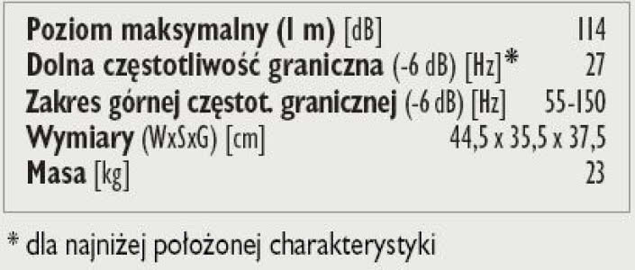

INFINITY Classia PSW310W
Poziom max. (dB) 0
Dolna częstotliwość graniczna 27
Górna częstotliwość graniczna 55-150
Wymiary 44,5 x 35,5 x 37,5

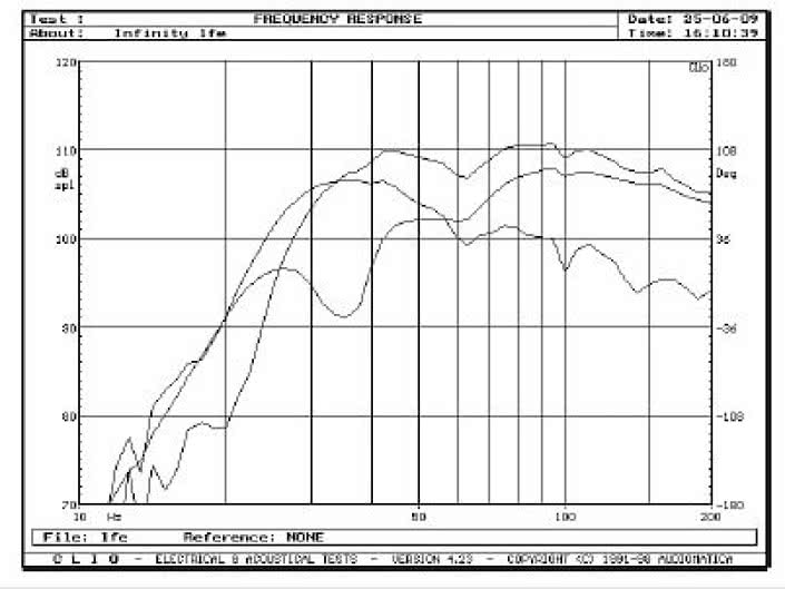

Wyznaczanie podstawowej charakterystyki przetwarzania odbywało się poprzez wejście LFE i z odłączonymi wszystkimi regulacjami. Częstotliwość rezonansowa obudowy (systemu z membranami biernymi) wynosi ok. 35 Hz (w zakresie tym widać dołek na charakterystyce głośnika, nie jest więc bardzo niska, biorąc pod uwagę wielkość urządzenia (rys.1). Charakterystyka ciśnienia z membran biernych, chociaż ma w tych okolicach najwyższy poziom, powyżej nie opada szybko.

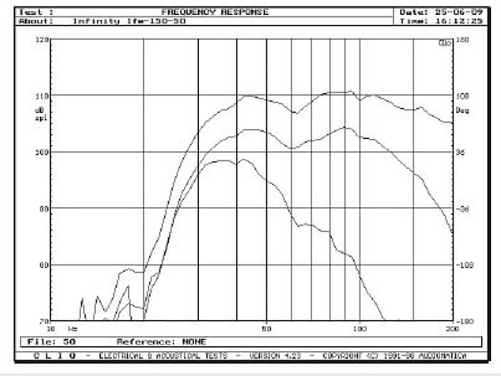

Charakterystyki wyznaczone dla granicznych ustawień regulatora górnej częstotliwości granicznej, a więc już przez jedno z wejść stereofonicznych, pokazują generalnie niższy poziom niż z LFE i punkty -6 dB na górnych zboczach przy 55 Hz i 150 Hz odpowiednio dla najniższej i najwyższej pozycji; spadek -6 dB mamy w każdym przypadku nieco poniżej 30 Hz (rys. 2).

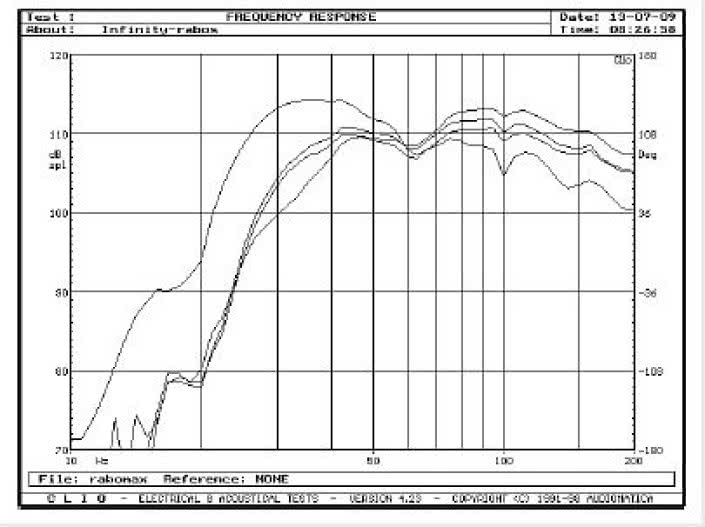

Działanie equalizera R.A.B.O.S. sprawdziliśmy wyrywkowo - na tle charakterystyki LFE z systemem wyłączonym (która jest jedną z dwóch leżących blisko siebie w zakresie 30-40 Hz).
Udało się jednak wywołać silne wzmocnienie najniższych częstotliwości, które przesunęło dolną częstotliwość graniczną poniżej 25 Hz, w innej pozycji stłumiliśmy zakres 30-40 Hz, wzmacniając równocześnie szerokie okolice 100 Hz; w tych przypadkach filtrowanie dolnoprzepustowe było wyłączone (rys. 3).
Mamy więc do dyspozycji szeroki zakres zmian, nawet bez dodatkowych regulatorów systemu R.A.B.O.S. możemy przetwarzać selektywnie najniższe częstotliwości albo szerokie pasmo, aż do 200 Hz - pokrywa się to z danymi producenta, który równie rzetelnie podaje dolną częstotliwość graniczną (32 Hz przy -3 dB, 28 Hz przy -6 dB). Maksymalne ciśnienie akustyczne, jakie udało się uzyskać, potwierdza pracę mocnego wzmacniacza (głośnika oczywiście też) - 114 dB.
