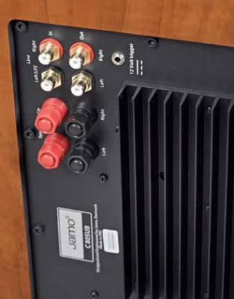

Dlatego płytę wzmacniacza z terminalami przyłączeniowymi przeniesiono na ostatnią ściankę, jaka w praktyce wchodziła jeszcze w grę - na dolną (bo trudno byłoby zaakceptować go na boku lub na wierzchu, niezależnie od tego, że w Jamo C 80 SUB powierzchnie te nie są płaskie).
Subwoofer stoi na nóżkach, ale wcale nie bardzo wysokich, stąd konieczne jest zastosowanie specjalnych kątowych wtyczek - zarówno dla przewodu sieciowego, jak i sygnałowego (RCA); obydwa są na wyposażeniu.
Widać zarówno wejścia RCA, jak i na zaciskach głośnikowych (w stereofonicznych parach). Są też wyjścia RCA, służące jednak tylko do przesłania sygnału do kolejnego subwoofera, a nie do podłączania satelitów.

Na wzmacniacz nie było już innego miejsca – znalazł się na dolnej ściance, lecz z podłączeniem nie będzie problemów dzięki zastosowaniu wtyków kątowych, a żadne regulacje tam się nie znajdują.

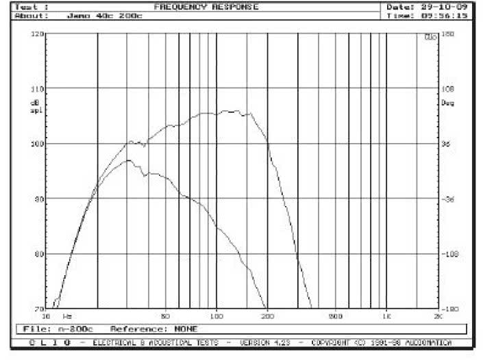

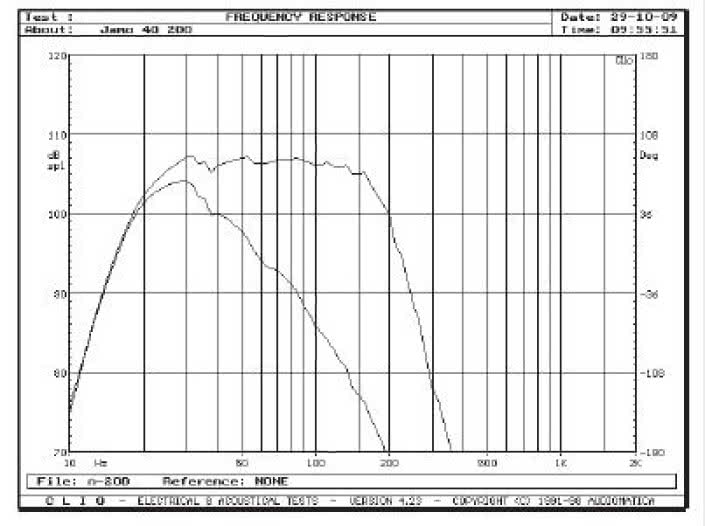

Potężny arsenał zgromadzony w Jamo C 80 SUB - dwa 10-calowe głośniki ze wzmacniaczem 1800 W - zaostrzają apetyt na wyjątkowe osiągi, zwłaszcza w dziedzinie maksymalnego ciśnienia akustycznego; to jednak nie jest rekordowe, nawet w tym teście, choć z drugiej strony rezultat 120 dB oznacza, że Jamo C 80 SUB może nagłośnić nawet duże pomieszczenia, a wraz z wynikami kolejnych pomiarów wskazuje, że nadaje się do współpracy z dużymi kolumnami - ale wcale nie tylko. Producent nie podaje zakresu regulacji górnej częstotliwości granicznej, lecz jedynie pasmo przenoszenia - "20 Hz - 200 Hz", i to też dość enigmatycznie, bez decybelowej tolerancji. Mimo to, wartości te, wyglądające na zbyt okrągłe, aby były dokładne, okazują się leżeć bardzo blisko akustycznej rzeczywistości kształtowanej przez Jamo C 80 SUB.
Przy ustawieniu najwyższej częstotliwości granicznej, spadek - 6 dB na górnym zboczu mamy tuż poniżej 200 Hz, a na dolnym - nieco poniżej 20 Hz, co oczywiście bardzo cieszy. Podobnie nisko schodzimy, gdy zawęzimy od góry przetwarzane pasmo; na górnym zboczu spadek ten, wyznaczany względem szczytu charakterystyki, przy ustawieniu regulatora częstotliwości granicznej w dolnej skrajnej pozycji oznaczonej 40 Hz, pojawia się tylko nieco wyżej niż wskazuje to oznaczenie - przy 45 Hz, zastanawia tylko niewielkie nachylenie górnego zbocza w takiej konfiguracji - dopiero przy 100 Hz osiąga umiarkowane 12 dB/okt.
Dolne zbocze, poniżej 20 Hz, ma nachylenie szybko przekraczające 24 dB/okt., co wskazuje na stosowanie filtrowania subsonicznego - tutaj naprawdę subsonicznego, nie wpływającego na charakterystykę powyżej 20 Hz. Podsumowując ten rozdział: zakres regulacji jest bardzo szeroki, dolna częstotliwość graniczna stabilna i bardzo niska, a kształt charakterystyki regularny. Uruchomienie korekcji "Bounda...", przebadane dla skrajnych pozycji regulatora częstotliwości granicznej, pokazuje wprowadzenie korekcji ok. 6 dB/okt., która przy 20 Hz obniża poziomy obydwu charakterystyk o ok. 10 dB.
