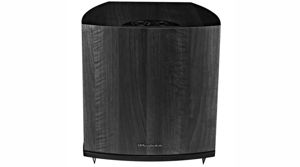

Wykonanie W firmowym stylu, z zaokrąglonymi bokami, a nawet frontem; 10-calowy głośnik przeniesiony na dolną ściankę. Dużo wariantów kolorystycznych.
Laboratorium Niskie zejście (-6 dB przy 26 Hz) i dobry poziom maksymalny (114 dB).
Oto argumenty. Obudowa subwooera Wharfedale SPC-10 nie jest prostopadłościanem, wygięte są ścianki boczne i przednia; wpisuje się to w firmowy styl, większość kolumn Wharfedale jest projektowana według takiego schematu.
Podobną formę (ale nie taką samą) ma subwoofer Paradigma, tutaj efekt estetyczny wzmacnia "wyczyszczenie" przedniej ścianki - głośnik został przesunięty na dolną, a nie jest on byle jaki, bo 10-calowy.
Oznacza to konieczność zastosowania wysokich nóżek (mają one formę kolców, a nie stóp, jak w REL-u), co jednak nie wyeliminowało wyodrębnionej płyty cokołu; wygląda ona naturalniej, gdy znajduje się bliżej podłogi, ale tak jak jest, nie przeszkadza, bo nie wystaje poza obrys właściwej obudowy. Konstrukcja ta dostępna jest ponadto w wersji wykończonej lakierem fortepianowym, która mimo iż o 300 zł droższa (2000 zł), też zmieściłaby się w zakresie cenowym naszego testu.

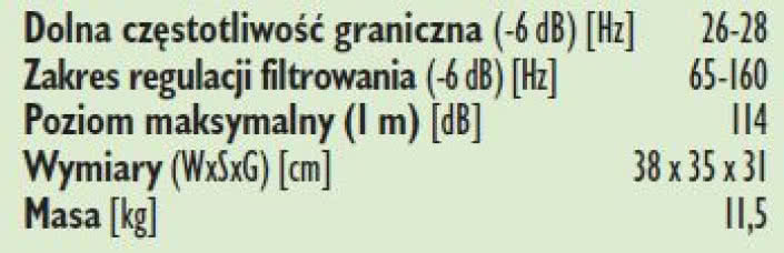

Poziom max. (dB) 0
Dolna częstotliwość graniczna 26-28
Wymiary 38 x 35 x 31

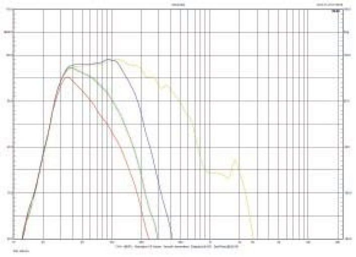

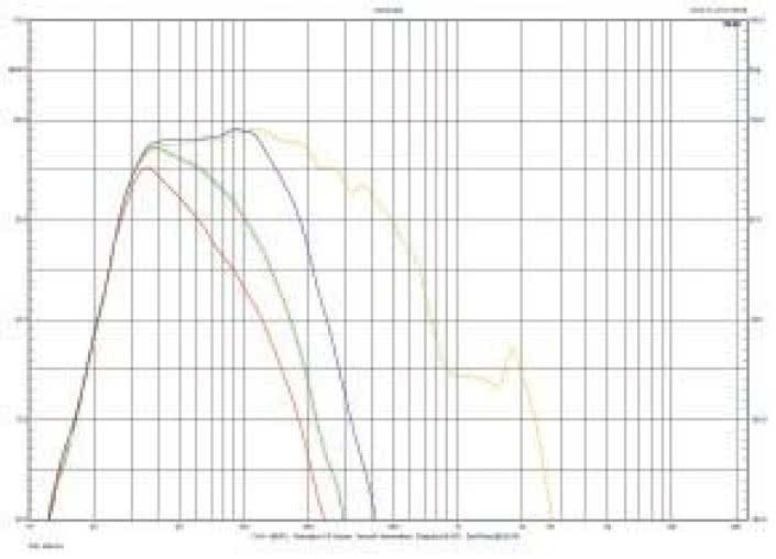

Przy wszystkich komplementach, jakie otrzyma sam subwoofer za jego dobre i bardzo dobre parametry, nie mogę nie wetknąć szpili tym, którzy przygotowali firmową informację - jak bowiem można pogodzić pasmo przenoszenia, które ma wynosić 35-125 Hz, z regulacją górnej częstotliwości granicznej (bo to chyba ma oznaczać "crossover range") w zakresie 30-150 Hz?
Regulacja w obydwie strony przekracza granice pasma przenoszenia! Ja wiem, że Chuck Norris szybciej stoi, niż ja biegam... Fakty są następujące: częstotliwość fi ltrowania, odmierzaną spadkiem -6 dB, możemy przesuwać płynnie od 65 Hz (charakterystyka czerwona) aż do 160 Hz (niebieska), poprzez 90 Hz w pozycji środkowej pokrętła (zielona); dodatkowo w trybie LFE (żółtozielona) możemy sięgnąć aż do 400 Hz.
Bardzo nisko SPC-10 nie "odetniemy", ale połączymy go nawet z małymi satelitami, a do zewnętrznego filtrowania (w trybie LFE) wtrącać się nie będzie. Dolna częstotliwość graniczna, przy najniższym fi ltrowaniu, to 26 Hz, a przy najwyższym (i trybie LFE) ; jest też stereofoniczna para oznaczona jako wyjście, a pozwala ona przerzucić dalej sygnał (bez żadnej ingerencji w jego charakterystykę), np. do drugiego subwoofera. Wzmacniacz ma mieć moc ciągłą 215 W i szczytową 450 W, pracuje w klasie D.
