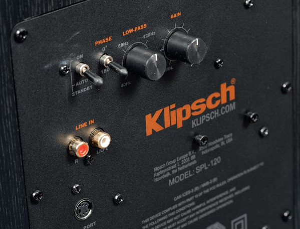

Oczywiście możemy go podać również do jednego z gniazd RCA. Zestaw regulacji jest typowy, bez dodatkowych atrakcji - płynnie poziom i częstotliwość filtrowania, skokowo faza.

Zestaw gniazd i regulacji jest skromny, podstawowy, lecz pojawia się jeden ważny dodatek – port dla modułu komunikacji bezprzewodowej WA-2 (kupowany dodatkowo).

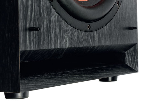

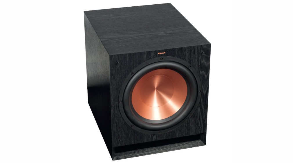

Klipsch "zainwestował" w głośnik nie tylko duży, co przede wszystkim wyposażony w silny układ magnetyczny (o średnicy 14 cm). Wylot bas-refleksu, podobnie jak we wszystkich modelach serii SPL, znajduje się na froncie i ma formę dużej szczeliny przy dolnej krawędzi rozciągającej się na całą szerokość obudowy.
Powierzchnia wylotu jest dość duża, odpowiada powierzchni okrągłego otworu o średnicy 10 cm, ale tyle "należy się" 12-calowemu przetwornikowi o prawdopodobnie dużym wychyleniu. Niskie strojenie osiągnięto dzięki długiemu tunelowi - "półka" tworząca jego górną część sięga niemal do tylnej ścianki.
Klipsch SPL-120 - obudowa

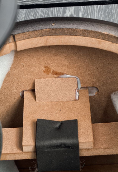

Obudowa Klipsch SPL-120 też jest solidna, z wyjątkowo grubym frontem - aż 35 mm - dodano też wewnętrzne wzmocnienia. Dość gruba maskownica ma 20 mm, ale w przypadku subwoofera nie jest to wadą, a przy dobrym mocowaniu (kołki są metalowe) zapewnia lepszą odporność na wibracje.
Skrzynia stoi na krótkich gumowych nóżkach. Pod względem mechanicznym to bardzo porządny subwoofer, a jeśli elektronika jest na podobnym poziomie, to mamy duży kawał świetnego suba.

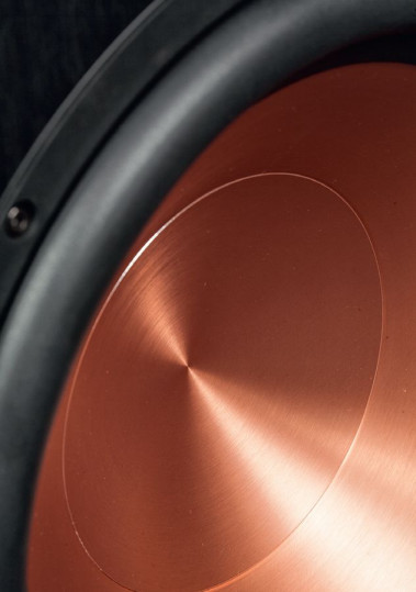

Efektownie błyszcząca membrana jest faktycznie metalowa, prawdopodobnie aluminiowa, a miedź jest tutaj tylko dodatkiem wyróżniającym dzisiaj wiele konstrukcji Klipscha.

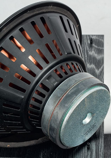

Układ magnetyczny jest jednym z najmocniejszych w tym teście. Składa się z dwóch 14-cm pierścieni ferrytowych. Jak widać, szczeliny kosza o łącznej powierzchni, chyba mniejszej niż powierzchnia membrany, wystarczą, aby przenieść ciśnienie niskich częstotliwości bez zakłóceń.
Ale uwaga - słabości magnesu nie zrekompensuje wysoka moc wzmacniacza ani jakkolwiek traktowana jego wydajność (prądowa itd.), co sugerują niektórzy producenci. Prąd ze wzmacniacza jest jak paliwo, a nawet najlepsze paliwo nie poprawi wyraźnie osiągów słabego silnika.
Tak samo wyglądająca obudowa, głośnik (z zewnątrz) i setki watów mogą dawać zupełnie różne rezultaty, zależne od siły i konfiguracji układu napędowego głośnika.
Zwłaszcza w przypadku bas-refleksu, "popsuta" przez słaby magnes (lub/i zbyt małą objętość obudowy) odpowiedź impulsowa nie może być "naprawiona" przez moc ze wzmacniacza, która za to może służyć do korekcji charakterystyki częstotliwościowej, dlatego w subwooferach aktywnych - częściej niż w kolumnach - stosuje się obudowę zamkniętą.
Obudowa SPL-120 jest wyjątkowo solidna – front ma grubość aż 35 mm, a układ magnetyczny opiera się na wewnętrznym wzmocnieniu.
Obudowa SPL-120 jest wyjątkowo solidna - front ma grubość aż 35 mm, a układ magnetyczny opiera się na wewnętrznym wzmocnieniu.

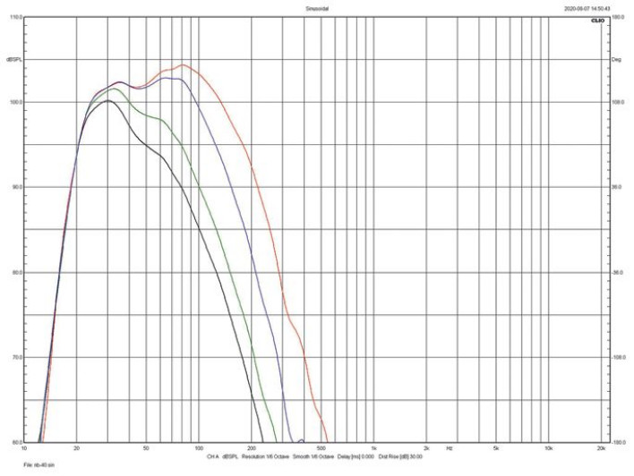

Regulator górnej częstotliwości granicznej jest oznaczony w czterech pozycjach: na skrajach 40 Hz i LFE, pomiędzy nimi podane są jeszcze wartości 80 Hz i 120 Hz i pozycje te wybraliśmy do pomiaru.
Przy najniższym filtrowaniu spadek -6 dB na górnym zboczu względem szczytu powstającego przy 30 Hz pojawia się przy ok. 55 Hz (krzywa czarna), co rekomendujemy do współpracy ze średniej wielkości kolumnami w systemie stereofonicznym.
W pozycjach 80 i 120 Hz spadki 6 dB pokrywają się dokładnie z tymi wartościami (krzywe zielona i niebieska), natomiast w pozycji LFE przesuwa się on jeszcze wyżej, do ok. 150 Hz.
Dolna częstotliwość graniczna jest dość stabilna, spadek -6 dB oscyluje w granicach 20–22 Hz (w zależności od kształtu charakterystyki), to nawet lepiej, niż wynikałoby z danych producenta, który deklaruje pasmo 24–125 Hz (i to bez podania tolerancji decybelowej).
Udało się to zarówno dzięki niskiemu strojeniu bas-refl eksu (24 Hz), jak i dobrze dopasowanej korekcji. Niższy od deklarowanego przez producenta jest maksymalny poziom ciśnienia: zamiast wspaniałych 118 dB, "tylko" 114 dB... ale to też kapitalny rezultat, najlepszy w całym teście.
