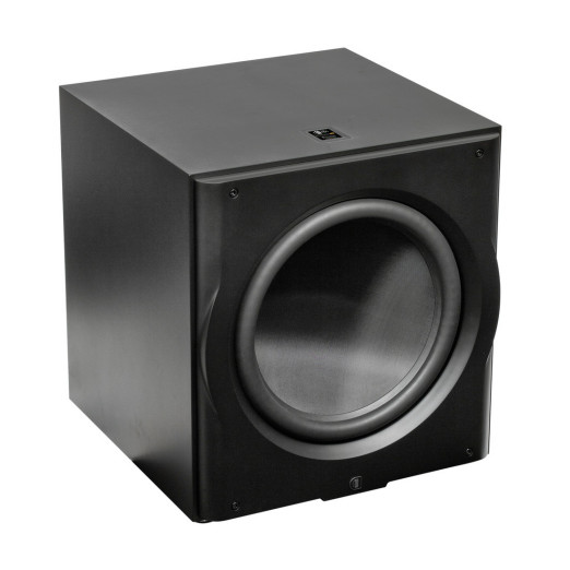

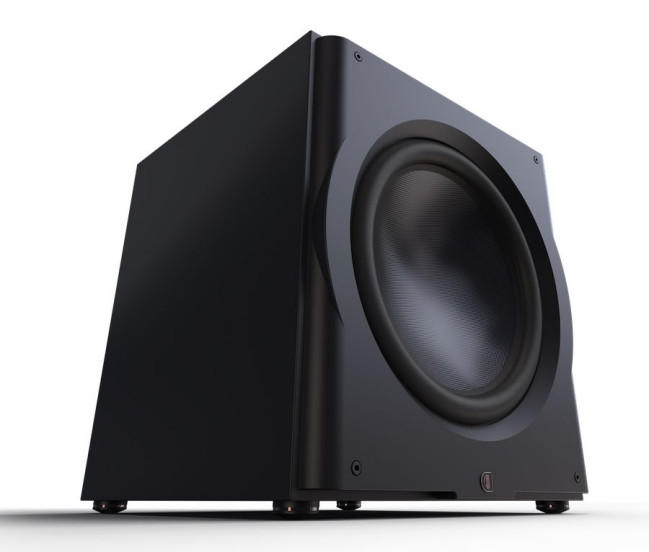

Perlisten R18s to jedyny subwoofer Perlistena z głośnikiem 18-calowym, nie ma tak dużego w wyższej serii D.
Perlisten R18s - wzornictwo
W serii R jest pięć modeli – R8s, R10s, R12s, R15s i wreszcie R18s. Jak łatwo się domyślić, w symbolu jest zakodowana średnica głośnika (w calach). Po dodaniu największego R18s, Perlisten niedawno uzupełnił serię o najmniejszy – R8s.
Większość współczesnych subwooferów ma formę mniej więcej kubiczną (nie komiczną) – zbliżoną do sześcianu, o wielkości niewiele większej niż konieczna, aby zmieścić zwykle jeden głośnik. Najczęściej znajduje się on na froncie, czasami na dolnej ściance, a gdy są dwa – rozkładają się na bocznych. W największych subwooferach obydwa są na froncie.
Gdy głośnikowi towarzyszy membrana bierna, zazwyczaj ląduje na dolnej ściance. I to w zasadzie wyczerpuje temat kształtu i konfiguracji. Subwoofery mają być "ustawne", a ponieważ głośnik może znajdować się bezpośrednio nad podłogą, więc nie ma racjonalnego powodu, aby subwoofery przybierały inne kształty.
Czytaj również: Bas-refleks w kolumnach biernych i w subwooferach aktywnych

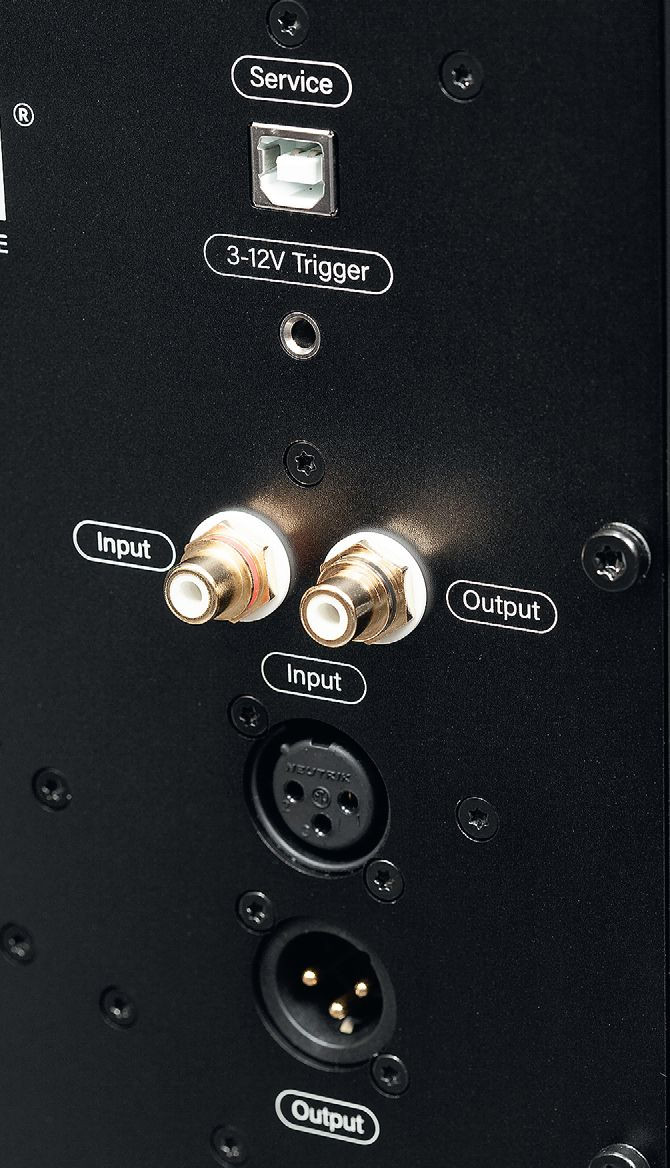

R18s, tak jak wszystkie subwoofery serii R, przyjmuje sygnał tylko z jednego kanału. Świadczy to o jego przeznaczeniu do systemów kina domowego (i zasileniu sygnałem LFE), chociaż żadne pozostałe funkcje i parametry nie wykluczają go z zastosowania w systemach stereofonicznych. Trzeba tylko "jakoś" dostarczyć do niego zsumowany sygnał dwóch kanałów, albo… zastosować dwa subwoofery.
Tak wyglądają wszystkie subwoofery Perlistena z serii R, a także dwa mniejsze, jednogłośnikowe z serii D; tylko D215s i D212s, które w specjalny sposób muszą zmieścić drugi głośnik, mają wyższe obudowy.

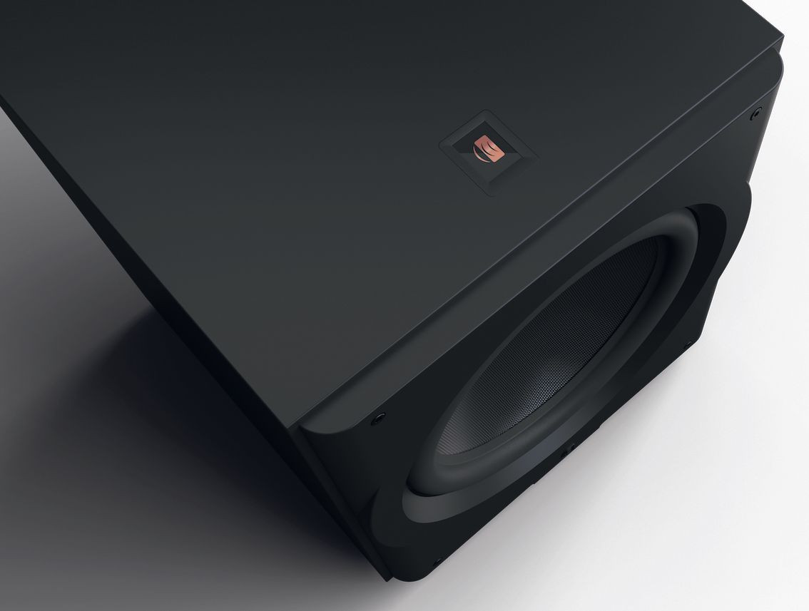

W wyglądzie pojawiają się jednak pewne akcenty charakterystyczne dla wzornictwa firmy, wspólne z zespołami głośnikowymi – frontowy panel jest "wyróżniony" z całej bryły, ma zaokrąglone boczne krawędzie, ale tam, gdzie głośnik potrzebuje więcej miejsca, płaszczyzna frontu wypełnia te zaokrąglenia.
Perlisten R18s - głośniki
Tyle, ile może, dodaje to skrzyni elegancji, jednak aparycja zdeterminowana jest przez wielkość – jej i głośnika. Każdy wymiar to ok. 60 cm, a masa – prawie 60 kg. Ale kiedy już uporaliśmy się z wypakowaniem R18s i przyszła pora na PB17, byliśmy tylko wdzięczni Perlistenowi, że oszczędził nam takich tortur, jakie przygotował konkurent. Zwyczajem Perlistena, maskownica jest opcjonalna. Dostarczony do testu egzemplarz jej nie miał.

Oprócz klasycznych regulacji (filtrowanie dolnoprzepustowe, poziom, faza), jest 10-pasmowy equalizer parametryczny i trzy ogólne ustawienia – THX, Boost (Big room), Cut (Small room). Jakie charakterystyki z tego wynikają – zmierzymy i porównamy z wykresami przedstawionymi przez producenta.

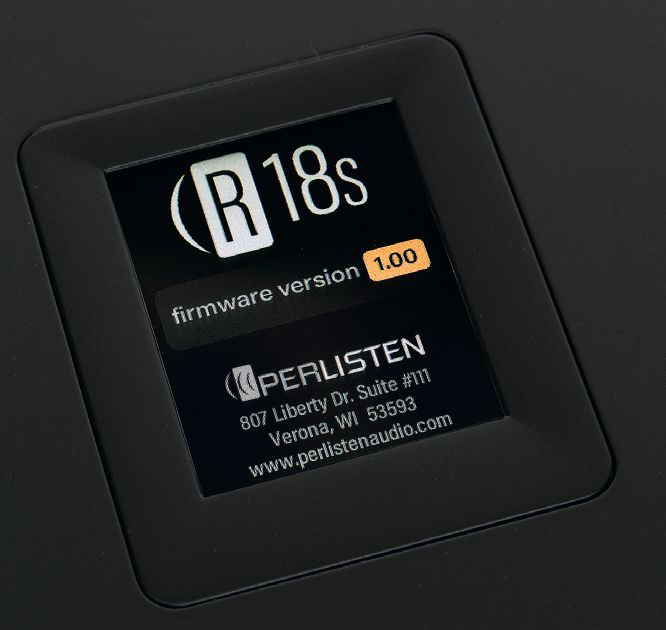

Na górnej ściance, w pobliżu przedniej krawędzi, znajduje się mały kolorowy panel dotykowy. Panel podłączeniowy jest skromny i będzie rozczarowujący dla chętnych, którzy będą chcieli R18s podłączyć do systemu stereofonicznego; wejście jest tylko dla jednego kanału, co prawda w dwóch standardach (RCA i XLR), ale to niewiele pomoże; podobnie jak wyjścia pozwalające podłączyć kolejny subwoofer.
Konieczna będzie albo specjalna "monofonizująca" przejściówka albo… podłączenie dwóch subwooferów, niezależnych dla obydwu kanałów, co swoją drogą jest rozwiązaniem najlepszym. Jak szaleć, to szaleć…
W subwooferach serii D wejścia są stereofoniczne, więc tam producent ułatwia podłączenie jednego subwoofera do systemu stereofonicznego. Czyżby sygnalizował, że subwoofery R są jednak do takiej roli nieodpowiednie? To znaczy za słabe? Czy w jakiś inny sposób "wyspecjalizowane" do odtwarzania ścieżek filmowych? Jednak zastosowanie obudowy zamkniętej z jej dobrą odpowiedzią impulsową wychodzi naprzeciw wymaganiom muzycznym. Po co w ogóle wywoływać takie wątpliwości, oszczędzając tylko na kilku gniazdkach?
Czytaj również: Po co wyjścia z subwoofera?
Mały wyświetlacz na górnej ściance pełni rolę pomocniczą w sytuacji, gdy i tak wszystkie regulacje prowadzimy z aplikacji, a więc ze smartfonem w ręku.

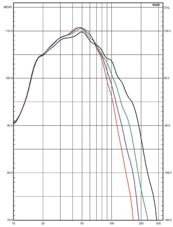

Na wstępie koniecznych jest kilka uwaga "porządkowych". Pomiary zostały przeprowadzone metodą "w polu bliskim", która daje prawidłowe wyniki do częstotliwości zależnej od wielkości źródła niskich częstotliwości. Aby charakterystyka była dokładna powyżej tej częstotliwości, należy poddać ją odpowiedniej korekcie (baffle step).
W przypadku pomiarów zespołów głośnikowych, gdy pokazujemy np. składowe charakterystyki systemu bas-refleks, nie wykonujemy tej korekty, gdyż skupiamy się wtedy na charakterystykach w zakresie najniższych częstotliwości, ewentualnie interesuje nas wzajemne położenie charakterystyk, np. niskotonowego i średniotonowego, a nie ich bezwzględny kształt. Tylko charakterystykę wypadkową całej sekcji niskotonowej, którą dołączamy do charakterystyki zakresu średnio-wysokotonowego (zmierzonej metodą mls) poddajemy takiej korekcie, aby obraz całości był prawidłowy.
W przypadku subwooferów interesuje nas zarówno to, jak nisko "schodzą", jak też w jakim zakresie możemy regulować ich górną częstotliwość graniczną.
Aby wyznaczyć ją dokładnie, potrzebna jest właśnie korekcja baffl e-step. Maksymalne górne częstotliwości graniczne wszędzie przekraczają 100 Hz, ale jest w zasadzie pewne, że nikt nie będzie używał takich subwooferów do współpracy z bardzo małymi zespołami głośnikowymi, wymagającymi częstotliwości podziału wyższych niż 100 Hz.
Znacznie bardziej interesuje nas, jak nisko możemy subwoofer "odciąć", aby nie wchodził swoją charakterystyką na charakterystykę dużych zespołów głośnikowych, a do tego korekta baffl e step nie jest już potrzebna. Jednak charakterystykę najwyższego możliwego fi ltrowania poddaliśmy korekcie i pokazaliśmy obydwie – przed i po.

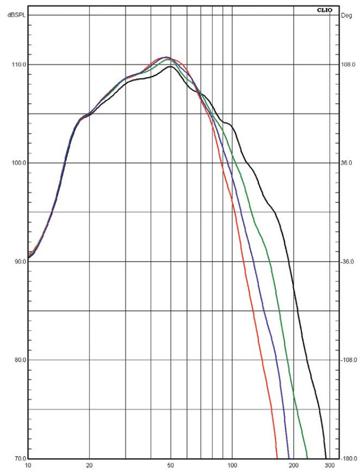

Na rys. 1. widzimy cztery charakterystyki dla trzech teoretycznych częstotliwości filtrowania – wg oznaczeń firmowych dla skrajnych 30 Hz (zielona) i 160 Hz (niebieska), pośrednich 80 Hz (czerwona) i dodatkowa 160 Hz z korekcją baffle-step (czarna); wszystkie w trybie THX, z nachyleniem fi ltra 24 dB/okt.
W rzeczywistości spadek -6 dB (względem szczytu określonej charakterystyki) możemy przesuwać (na prawym zboczu) od 35 Hz do 130 Hz (odczyt z korekcją baffle-step), a dolna częstotliwość graniczna, też wyznaczona spadkiem -6 dB, ze względu na zmianę kształtu charakterystyki i wysokość jej wierzchołka, od 15 Hz do 20 Hz.
Również według danych firmowych, dla tego trybu dolna częstotliwość graniczna wynosi 20 Hz. Chociaż najwyższa dostępna w aplikacji częstotliwość filtrowania to 160 Hz (a w praktyce 130 Hz), producent podaje jako górną częstotliwość graniczną 288 Hz (przy spadku -6 dB).
Inaczej niż w wielu innych subwooferach z trybem THX, tutaj nie oznacza on odłączenia filtrowania dolnoprzepustowego (lub ustawienia go bardzo wysoko) i oddania filtrowania zewnętrznemu procesorowi; dostępne jest takie samo filtrowanie, jak dla pozostałych trybów. W karcie katalogowej, w rubryce dostępnych opcji, pojawia się też tryb by-pass (czyli bez filtrowania) i być może jego dotyczy częstotliwość 288 Hz, ale w trakcie sesji pomiarowej na tę opcję nie trafi liśmy.

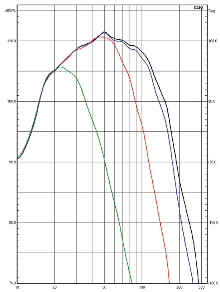

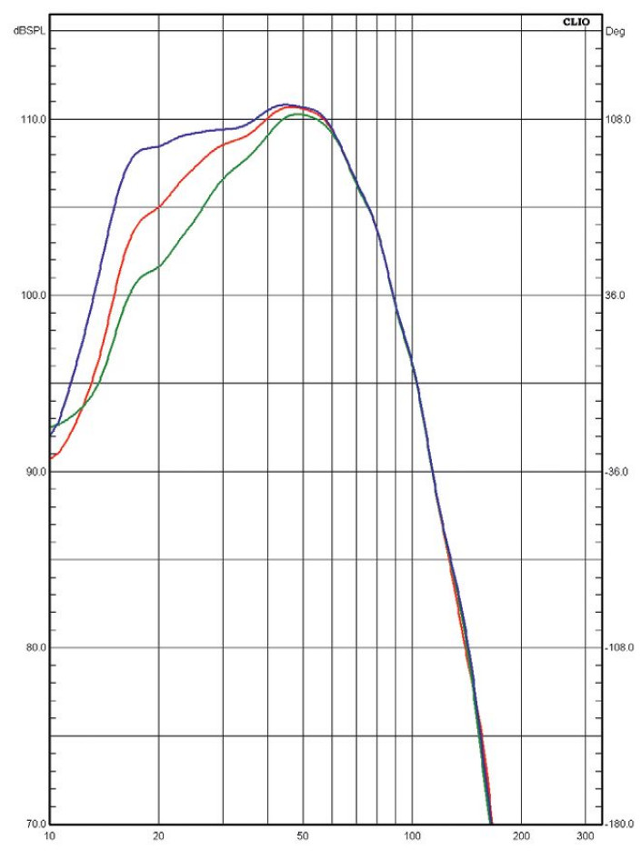

Na rys. 2. pokazujemy różnice między charakterystykami przy ustalonym filtrowaniu 80 Hz (i nachyleniu 24 dB/okt.), dla trzech różnych trybów – THX (znana już z dwóch poprzednich rysunków krzywa czerwona), Boost (Large Room, niebieska) i (Cut/Small Room, zielona).
Boost wzmacnia najniższe częstotliwości, przesuwając spadek -6 dB z 20 Hz do 15 Hz, Cut je obniża, przesuwając do 25 Hz. Co do jednego herca zgadza się to z informacjami producenta.
Połączenie trybu Boost z filtrowaniem dolnoprzepustowym przy 30 Hz przesuwa -6 dB do 14 Hz. Niektórzy pomyślą, że w małych pomieszczeniach nie należy przetwarzać najniższego basu. Trzeba to ująć inaczej: w małych pomieszczeniach, na skutek bliskości dużych powierzchni odbijających, bas ulega najbardziej intensywnemu wzmocnieniu, i aby ten efekt skompensować, charakterystyka wyjściowa powinna bardziej opadać w kierunku najniższych częstotliwości.
Charakterystyka THX jest "pośrednia". Ostatecznie jednak wybór pomiędzy nimi powinien być podyktowany konkretną sytuacją i rezultatami, a nie ściśle związany z wielkością pomieszczenia. Charakterystyka będzie się przecież poważnie zmieniać w tym samym pomieszczeniu, w zależności od ustawienia subwoofera – pod ścianą, w narożniku czy dalej od ścian; a także w zależności od miejsca odsłuchowego.
W trybie THX fialtrowanie 80 Hz zmierzyliśmy dla pozostałych dostępnych nachyleń filtra (rys. 3) – 18 dB/okt. (niebieska), 12 dB/okt. (zielona) i 6 dB/ okt. (czarna). Rzeczywiste nachylenie jest jednak znacznie większe, nawet uwzględniając korektę baffle step.
