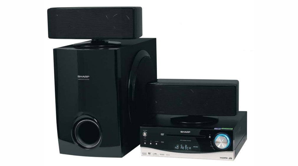

Najdroższa propozycja - HT-DV50 ma dwie duże, wolnostojące kolumny i subwoofer, w mniejszej i właśnie testowanej HT-DV40 zespoły głośnikowe są mniejsze, ale wciąż towarzyszy im subwoofer. W najtańszej odsłonie - HT-DV30 - już go nie ma. To głośnikowe różnice między systemami, są także inne, na płaszczyźnie funkcjonalności.
We wzornictwie Sharp HT-DV40H miesza się czerń błyszcząca, matowa i srebrne akcenty - masywna gałka oraz klapka, pod którą ukryto port USB oraz wyjście słuchawkowe. Czy warto było dla zasłonięcia tylko dwóch funkcji?
Płytę wsuwa się do mechanizmu przez szczelinę, wyświetlacz jest duży, typu FL, o dobrym kontraście. Na tylnym panelu znalazły się podłączenia pozwalające urządzeniu na pracę w każdym, niezbyt rozdętym, systemie AV.
Naturalnie znajduje się tu HDMI, komponent, ale też kompozyt, S-Video a nawet SCART. Są także dwa wejścia cyfrowe (światłowodowe) audio, jedno analogowe na zwyczajnych RCA oraz oczywiście terminale głośnikowe - sprężynkowe.

Sharp HT-DV40H - subwoofer i głośniki
O subwooferze niewiele można powiedzieć. Jest to skrzynka o umiarkowanych gabarytach, której przednia ścianka wykonana jest z plastiku polakierowanego na błyszczący, czarny kolor.

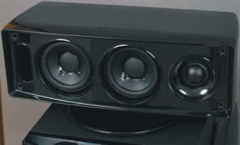

Na tym panelu znajduje się również bas-refleks, podczas gdy dwudziestocentymetrowy głośnik niskotonowy ulokowano wewnątrz pudła. Dwa systemowe głośniki, choć lekkie i w obudowach z plastiku (również bardzo błyszczącego) prezentują się schludnie, głównie dzięki staranności wykonania szczegółów.
W każdym zespole ulokowano dwa ośmiocentymetrowe przetworniki niskośredniotonowe oraz dwudziestopięciomilimetrową kopułkę wysokotonową. Głośniki można zawiesić na ścianie, przygotowano do tego celu odpowiednie uchwyty, równie interesującą opcją jest ustawienie ich na specjalnych podstawkach. Lokując głośniki w poziomie (tylko na to pozwalają miniaturowe stojaki), otrzymamy interesujący efekt wizualny.
