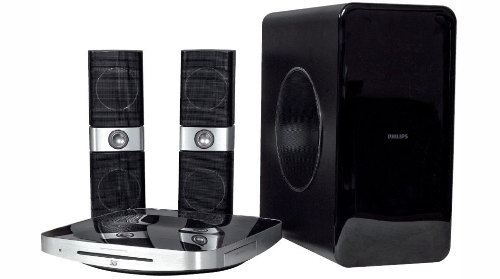

Philips Soundhub Theater HTS9221 - obudowa
Zestaw kina domowego Philips Soundhub Theter HTS9221 wygląda niezmiernie elegancko, a wykonano go ze szlachetnych materiałów - w konstrukcji pojawia się prawdziwe aluminium i szkło.
Obudowa jednostki centralnej z zaokrąglonymi narożnikami (przypominająca nieco wagę łazienkową…) ma metalowe boki, a górny panel z dotykowymi przyciskami w części centralnej w lekkim uwypukleniu skrywa spory wyświetlacz wielofunkcyjny, który pozwala zresztą na normalną obsługę, bez konieczności włączania telewizora (huraaa!!! wreszcie ktoś o tym pomyślał).

Mechanika Blu-ray (3D/2D) jest szczelinowa. Tor zasilania poprowadzono w dość oryginalny sposób - prąd biegnie kablem najpierw do subwoofera, a następnie przewodem wielożyłowym - do jednostki centralnej. Spora część "brudnej" elektroniki wraz z zasilaczem pozostaje poza strefą wpływów na sam odtwarzacz.
Z boku znajduje się gniazdo do urządzeń przenośnych mini-jack oraz gniazdo USB, które (uwaga!) czyta zawartość przenośnych dysków twardych (format NTFS) - wniosek z tego taki, że jak się chce, to się da.
Zauważyłem drobne ograniczenie tego rozwiązania - struktura katalogów nie może być głębsza niż 3 poziomy (głębiej osadzone pliki widzi, ale już nie czyta). Po przeciwnej stronie obudowy znajduje się ukryta wewnątrz stacja dokująca iPod/iPhone.
Z tyłu widać też podwójne wejście audio RCA, cyfrowe wejście optyczne, koaksjalne, gniazdo sieci LAN i gniazdo kart SD (tylko do magazynowania danych BD-Live, VOD), ale… HDMI jest tylko jedno (na szczęście z ARC).

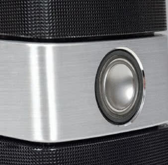

Philips Soundhub Theater HTS9221 - głośniki satelitarne
Są tylko dwa głośniki satelitarne, do tego malutkie i absolutnie wyjątkowe - inspiracja projektami znanej francuskiej firmy głośnikowej jest oczywista. Minikolumienki wyposażono w szklane podstawy, a przeznaczone są do ustawienia obok telewizora (nie przewidziano opcji powieszenia na ścianie).
