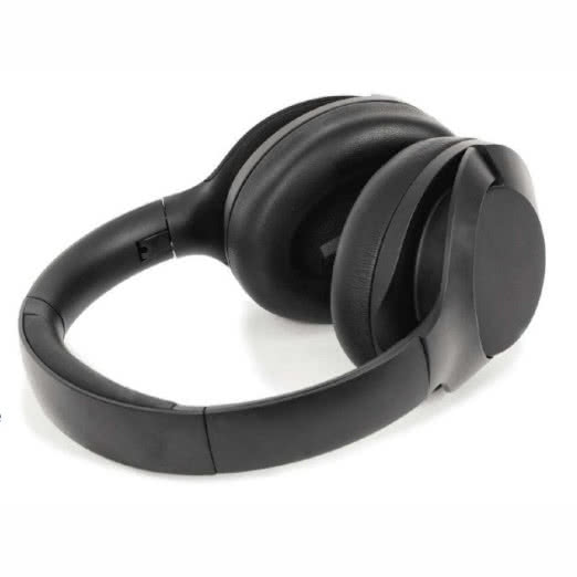

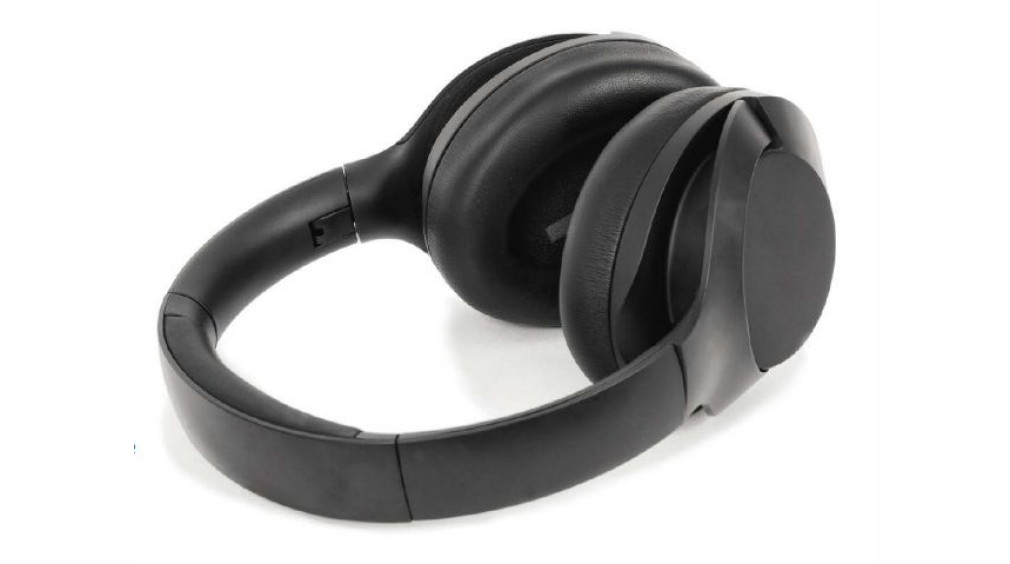

Philips TAH8506 - wykonanie
Ucieszy nas zawartość opakowania: oprócz słuchawek jest tam sztywne etui, zestaw przewodów, a nawet przejściówka samolotowa. Do wyboru są dwa warianty kolorystyczne – czarny i biały. Słuchawki prezentują się skromnie, ale nowocześnie; mechanika pozwala na składanie.
Muszle (i poduszki), wykończone sztuczną skórą, z łatwością obejmują uszy. Philips TAH8506 nie są tak lekkie jak konkurenci (ważą 279 g), stąd dla poprawy stabilności potrzebny był większy nacisk boczny.
Przydałby się nieco większy zakres regulacji pałąka (dla mnie był prawie na styk); szyny poruszają się odpowiednio ciasno, co jest zasługą metalowych wzmocnień. Na wewnętrznych siateczkach umieszczono oznaczenia kanałów.

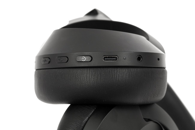

Obsługę i sterowanie urządzono niekonwencjonalnie i nowocześnie. Wszystkie elementy znajdują się na prawej muszli, nie ma tutaj jednak typowego modułu wielofunkcyjnego, a trzy niezależne, odsunięte od siebie przyciski. Jeden z nich jest włącznikiem zasilania, pozostałe służą do wywoływania asystenta głosowego (jego zasadniczą rolę przejmuje sparowany ze słuchawkami sprzęt mobilny) oraz przełączania trybów ANC.

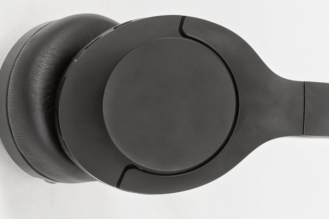

System możemy zupełnie odłączyć lub dodać do niego tryb przeźroczystości akustycznej. Obok są dwa gniazda: USB-C do ładowania oraz wejście analogowe. Po kapslem ukryto panel dotykowy służący do sterowania odtwarzaniem i regulacji głośności.

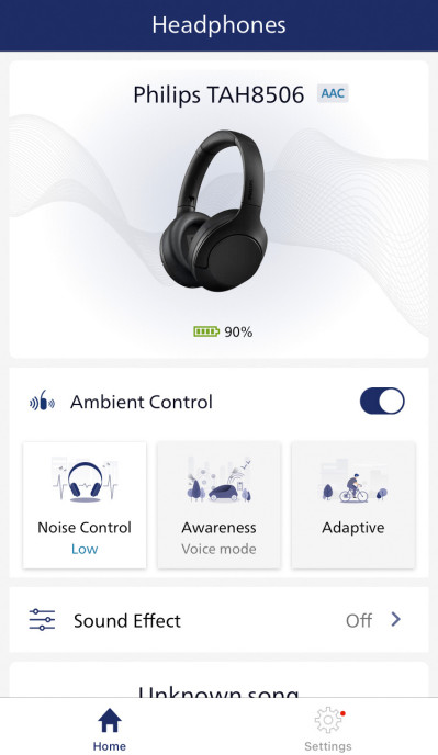

Philips przygotował rozwiniętą aplikację mobilną, trochę podobną do Soundcore Space One. Daje wgląd w działanie ANC (można regulować jego intensywność i rodzaj albo wybrać automatykę). Są też ustawienia przeźroczystości akustycznej, a z innej parafii - sześciopasmowa korekcja wraz z czterema gotowymi, fabrycznymi wariantami. Możemy też dezaktywować panel dotykowy (na prawej muszli).
Z prawej strony schowano pod kapselkiem dotykowy panel sterujący (odtwarzanie, regulacja głośności).

Pozostałe funkcje (ANC, asystent głosowy, zasilanie) obsługujemy już klasycznymi przyciskami.
