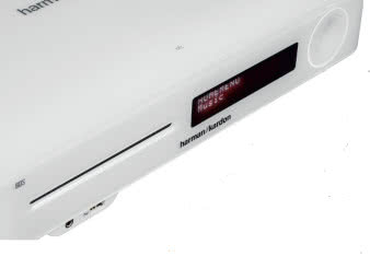

Szczelinowy napęd CD/ DVD/Blu-ray, gniazdo słuchawkowe będące jednocześnie wejściem dla mikrofonu kalibracyjnego, gniazdo USB (obecnie pełni ono funkcję uniwersalnej stacji dokującej dla przenośnych odtwarzaczy), pole zbliżeniowe aktywujące NFC (prawie go nie widać, ale wystarczy zbliżyć kompatybilny sprzęt, by zostało automatyczne nawiązane połączenie Bluetooth - możliwe jest podłączenie 2 urządzeń dzięki MultiConnect), wyświetlacz i wreszcie pokrętło wzmocnienia.
Dawne pokrętło (rurkowate z podświetleniem od wewnątrz) było jednym z najładniejszych i unikalnych; zostało zamienione na coś, co może mieć każdy (prawie każdy). Nowe też jest fajne, ale do starego mam sentyment. Głośność regulujemy jak w iPodach - wodząc palcem w kółko, środek jest dodatkowo włącznikiem zasilania.

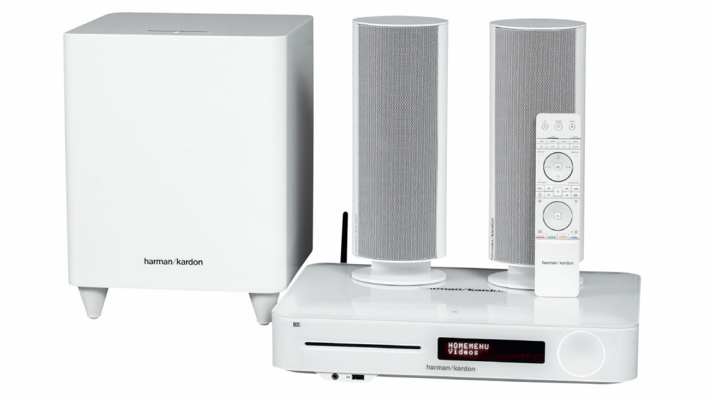

Zespoły głośnikowe mogą stać na stopkach lub można je powiesić na dostarczanych w komplecie skrętnych uchwytach, lub wręcz postawić na dedykowanych standach (dostępne osobno HTFS3). Ich forma jest tak neutralna, że wtopią się w każde wnętrze.
To układy dwudrożne z 25-mm kopułkami wysokotonowymi CMMD oraz dwoma 7,5-cm przetwornikami nisko-średniotonowymi z płaskimi membranami o strukturze plastra miodu.
Subwoofer ma spory potencjał - wzmacniacz 200-watowy i 20-cm przetwornik, umieszczonym na dole w obudowie zamkniętej. Na tylnej ściance mamy regulacje: poziomu wysterowania, przełącznik fazy, przełącznik filtra dolnoprzepustowego (BassBoost), wejście sygnału liniowego (RCA) i zdalne wybudzanie (Trigger).
