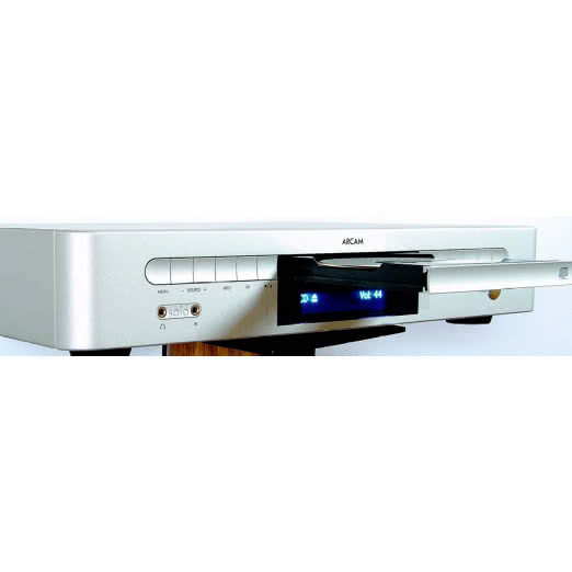

Można by stwierdzić krótko: Arcam Solo to połączenie odtwarzacza DiVA CD 73T, tu nera DiVA DT91 oraz pewnych elementów wzmacniacza DiVA A80. Ewentualnie dodać, że w odtwarzaczu poprawiono część mechaniczną, a we wzmacniaczu zwiększono moc.

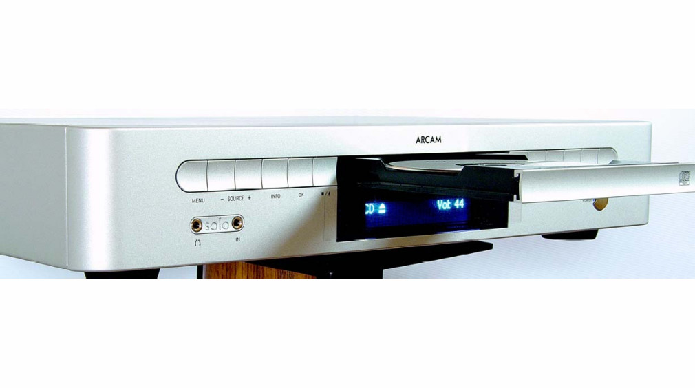

Takie są fakty - suche fakty, zbyt suche. Bo to, co pierwsze zwraca uwagę, gdy już rozpakujemy Solo, to znakomita stylistyka, wyposażenie i "substancjalność Arcama. W jednym, niewielkim pudełku, o nowoczesnej ściance przedniej, zmieszczono odtwarzacz CD (z CD-Textem), tuner radiowy FM i DAB, oraz stereofoniczny wzmacniacz.
Można do tego podłączyć zewnętrzną końcówkę mocy, ustawić ją np. w innym pomieszczeniu i osobno sterować jej poziomem wysterowania, tworząc w ten najprostszy sposób drugą strefę.
Wszystkie informacje pokazywane są na dużym, niebieskim wyświetlaczu. Z przodu mamy wyjście słuchawkowe, z niezależnym wzmacniaczem, oraz wejście liniowe - do podłączenia np. odtwarzacza MP3.
Specjalne udogodnienie przewidziano dla posiadaczy i.Poda, ponieważ oprogramowanie Solo umożliwia, po podłączeniu przez port RS-232, wyświetlanie komunikatów z playera na wyświetlaczu Arcama i sterowanie miniurządzeniem za pomocą pilota Solo.
Niby nic, jeśli jednak weźmiemy pod uwagę, że i.Podopodobne urządzenia ma już duża część populacji, w tym znaczna część młodych ludzi, to być może warto im pokazać, jak z udziałem ich ulubionego gadżetu, może naprawdę zabrzmieć muzyka.
Oczywiście możemy też podłączyć standardowe urządzenia o sygnale liniowym (cztery wejścia), mamy wyjście z przedwzmacniacza, wspomnianą drugą strefę, wyjście do nagrywania i wyjście cyfrowe. Jeżeli chcemy zintegrować Solo z rozbudowaną instalacją, można to zrobić przez RS-a oraz wykorzystać triggery.
Gniazda głośnikowe są bardzo dobre, złocone i wygodne do zakręcania. I jeszcze alarm (włączanie radia), a także regulacja niskich i wysokich częstotliwości. Najważniejsze jednak, że całym tym inwentarzem steruje się niemal intuicyjnie.

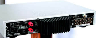

Solo jest niziutki i ma gabaryty niewielkiego odtwarzacza CD. O tym, że to coś więcej, podpowiada nam pokaźna masa i ostatecznie wystający z tyłu radiator. Arcam jest kompaktowy, ale zbudowany bardzo starannie i solidnie, z dużym naciskiem na zasilanie.

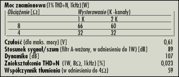

Podczas pomiarów Arcam nagrzewał się bardzo mocno - mały radiator przykręcony do tylnej ścianki był gorący. Wstawienie Solo w wąską szafkę nie byłoby najszczęśliwszym pomysłem. Choć producent deklaruje możliwość podłączenia kolumn o impedancji 4 omy, to zdecydowanie polecamy mariaż z zespołami 8-omowymi, chociaż ich znalezienie może nie być łatwe.
Korzyści wynikające z takiego rozwiązania widoczne są nawet w mocy wyjściowej - Solo oddaje 66W do obciążenia 8 omów (2x60 W przy podłączeniu drugiego kanału), a na 4 omach wyraźnie słabnie, osiągając tylko 32 W. Poziom szumów to 89 dB, znakomite zwłaszcza jak na CD-Amplituner, w którym trudniej jest ujarzmić interferencje miedzy poszczególnymi sekcjami. Dzięki temu, nawet przy relatywnie niewielkiej mocy, pojawiła się dynamika 107 dB.

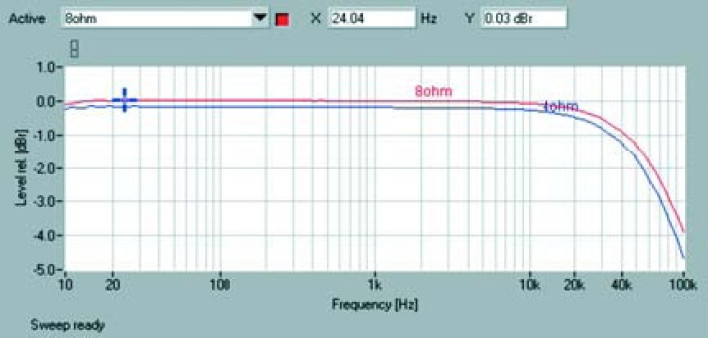

Pasmo przenoszenia (rys.1) pokazuje idealne przetwarzanie częstotliwości najniższych i spadek -2 dB (4 omy) lub nawet tylko -1 dB (8 omów) przy 100kHz.

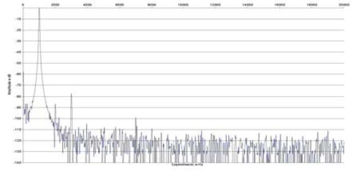

Rys. 2 pokazuje, że Arcam bardzo delikatnie obchodzi się z podanym sygnałem, dodaje praktycznie tylko drugą harmoniczną (bardzo niskie -92 dB), piątą i szóstą szpilkę można zobaczyć dopiero poniżej -100 dB.

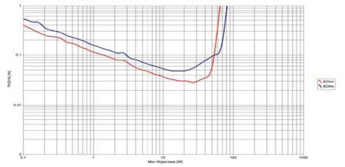

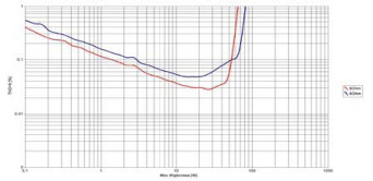

Rys. 3 potwierdza, że w całym badanym zakresie mocy wyjściowej możemy cieszyć się THD+N niższymi od 0,1%, a w przypadku obciążenia 8 omów można wręcz mówić o przedziale poniżej 0,01% obejmującym zakres od 5W do 50W. (R.Ł.)
