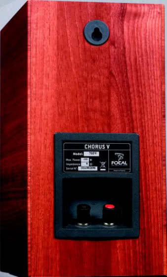

Podobnie jak w przypadku serii 600 B&W, również w serii Chorus 700V Focala mamy do wyboru dwie konstrukcje podstawkowe - 705V i 706V - z których w teście pojawia się mniejsza. Większe 706V z pewnością pod kilkoma względami są lepsze i może są lepsze w ogóle, 706V nie są też bezwzględnie drogie - kosztują 1800 zł za parę i z taką ceną również miałyby sens w połączeniu z podobnie kosztującym CD- amplitunerem C715.
705V są jednak o czterysta złotych tańsze, a w tym zakresie to już sporo, więc ostatecznie konfiguracja C715 plus Focal Chorus 705V wydaje się pod względem ekonomicznym i funkcjonalnym optymalna - małe i niedrogie monitorki do małej i niedrogiej elektroniki.
Koszt całości nieznacznie przekracza 3000 zł, ale po krótkiej rozmowie ze sprzedawcą i podaniu mu kilku trudnych do zakwestionowania faktów (nie szantażujmy, tylko ostrzegajmy) na pewno zmieścimy się w okrągłej kwocie, a po nieco dłuższej rozmowie znajdą się w niej też jakieś przyzwoite przewody głośnikowe, bez których żaden system przecież nie ruszy. Interkonekty nie będą nam w tym przypadku potrzebne.
Bas-refleks znajduje się z przodu, co wydaje się rozwiązaniem bardzo praktycznym i o dziwo wcale nie obowiązującym w tak małych "podstawkowcach", które zwłaszcza w systemie z czymś takim jak Focal Chorus C705V prawie na pewno będą "regałówkami" - będą stały blisko ściany (lub pleców regału), a nie na podstawkach.
15-cm głośnik niskośredniotonowy mam membranę z poliglasu - firmowego "wynalazku", który polega na dodaniu do celulozy jakichś ingredientów (krzem, szklane kulki czy jakieś takie pierdółki, nie ma to znaczenia, najważniejsze że "poli" nie ma tu nic wspólnego z polipropylenem, którego niektórzy nie lubią).
W sumie oryginalniejszy, choć doskonale znany audiofilom jest głośnik wysokotonowy, którego membrana przybrała u Focala (już kilkadziesiąt lat temu) nietypowy kształt wklęsłej, a nie jak u innych producentów, wypukłej kopułki. Kopułka jest ze stopu aluminiowo-magnezowego, ostatnio dość popularnego wśród producentów metalowych kopułek, czy to wypukłych, czy wklęsłych.
Chociaż zarówno ostatnią edycję serii 600 B&W jak i serię Chorus Focala można uznać za przejawy nowoczesnego designu, to w odróżnieniu od B&W, który postawił na ewidentną prostotę, Focal popracował nad uatrakcyjnieniem i zindywidualizowaniem wyglądu swoich produktów za pomocą kilku mocnych, wyrazistych pociągnięć.
Odważna wybrzuszona maskownica nie zasłania głośnika wysokotonowego, którego wąski panel nachodzi na górną ściankę. Cała skrzynka wykończona jest okleiną drewnopodobną w kolorze orzechowym (firmowa nazwa - Amati), wyboru nie ma, ale to co jest na szczęście wygląda bardzo ładnie i dostatecznie uniwersalnie. Uwierzcie - taki kolor nie będzie raził i za 20 lat, a błyszczącym lakierem fortepianowym za dwa 2 lata wszyscy będą...

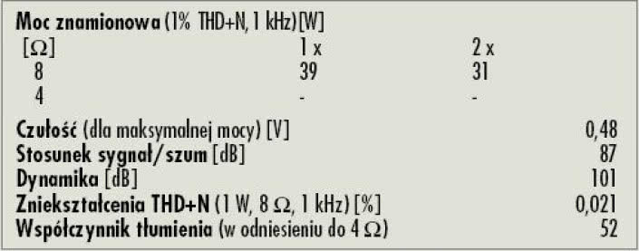

Według producenta 25 W powinniśmy uzyskać na obciążeniu 6 omów, tymczasem aż 39 W uzyskujemy na 8 omach; wprawdzie dwa kanały sterowane równocześnie to 2 x 31 W, ale i tak jest to wynik bardzo dobry jak na takie maleństwo. Czułość jest niższa niż standardowa, ale 0,48 V zmusi nas co najwyżej do ustawienia pokrętła głośności na późniejszą godzinę.
Podobnie pozytywnie zaskakuje poziom szumów, w kategoriach bezwzględnych 87 dB nie jest może rekordem, ale NAD przyznaje się jedynie do 80 dB. Dynamika przekracza 100 dB.

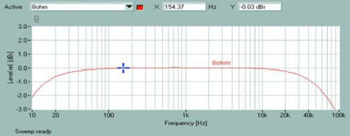

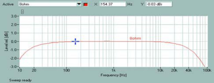

Pasmo przenoszenia (rys. 1) utrzymuje się w tolerancji -3 dB niemal w całym badanym zakresie, przy 10 Hz poziom wynosi -2,1 dB, a wysokie 90 kHz wyznacza właśnie -3 dB.

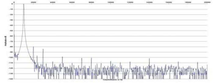

Powyżej -90 dB na rysunku 2 widać tylko drugą (-80 dB) i trzecią (-83 dB) harmoniczną, która ma wprawdzie towarzystwo kolejnych nieparzystych, ale już na bardzo niskim pułapie ok. -100 dB.

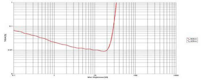

Wykres obrazujący zniekształcenia w pełnym zakresie mocy wyjściowej (rys. 3) prezentuje się bardzo ładnie, minimum poprzedzające przesterowanie jest nawet poniżej 0,01%, a THD+N poniżej 0,1% widać w każdym punkcie charakterystyki. Jedyne "ale" to oficjalne niedopuszczenie do pracy z kolumnami 4-omowymi.
