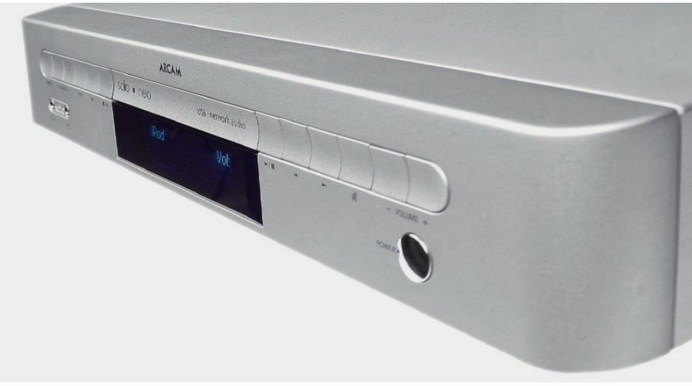

Pierwsze produkty Arcama z serii Solo, a więc Solo Movie 5.1, po którym pojawiły się Solo Movie 2.1, Solo Music i Solo Mini, można było jeszcze wcisnąć do niezbyt zgrabnego, ale stosowanego określenia "CD-amplituner" (w domyśle stereofoniczny) czy DVD-amplituner (w domyśle wielokanałowy), ale najnowszy Arcam Solo Neo nie daje się już tak zakwalifikować.
Można uznać, że bazową platformą, na której zbudowano Arcama Solo Neo, jest Solo Music - a więc urządzenie stereofoniczne, przeznaczone do odtwarzania muzyki. Z obrazem nie ma nic wspólnego, i - trzeba to mocno podkreślić, już na początku odsuwając podejrzenia - wielofunkcyjność będzie wynikała z jakiegoś kolejnego audiowizualnego miksu. Tylko audio, tylko stereo.
Częściami składowymi są więc: wzmacniacz stereofoniczny, odtwarzacz CD oraz tuner FM/DAB - to znamy już z Solo Music; do tego dołączono teraz możliwość odtwarzania plików audio - zarówno z pendrajwa, z zewnętrznego dysku twardego, jak i z dysku sieciowego typu NAS (Network Attached Storage) - przez sieć LAN i przez bezprzewodowe łącze Wi-Fi. No i jest jeszcze radio internetowe, które okazuje się być czymś, co wciąga po buty.
Arcama look
Mimo że mamy do czynienia z tyloma funkcjami, a więc i układami, Arcam Solo Neo jest zgrabny i ładny. Front przypomina odtwarzacz CD z kilkoma dodatkowymi przyciskami. Po jednej stronie wyświetlacza mamy przyciski: menu, wyboru źródła, wywołujący informacje o nagraniu, oraz stop/wyciągania płyty; po drugiej są kolejne: trzy sterujące napędem, funkcji "mute" oraz regulacji wzmocnienia.
Wyświetlacz ma dwie linijki, pokazywana jest na nim siła głosu, wybrane źródło, CD-Text, nazwy lokalizacji/folderów/plików, RDS i informacje stacji internetowych. Są tu też dwa gniazda typu mini-jack (3,5 mm) - jedno to wyjście słuchawkowe, a drugie - wejście analogowe dla przenośnego odtwarzacza.
Dopiero na tylnej ściance zobaczymy elementy, widok których wprawia w zdumienie: jak to wszystko udało się upchnąć w tak dyskretnym "opakowaniu". Pośrodku znajduje się aluminiowy radiator chłodzący tranzystory końcówki mocy.
Z lewej strony umieszczono dwie pary (po jednej na kanał) gniazd głośnikowych. Choć nie wyglądają efektownie, mają dobry docisk i świetnie współpracują z wtykami bananowymi. Obok jest gniazdo sieciowe IEC z umieszczonym przy nim głównym wyłącznikiem, a powyżej gniazda mini-jack dla triggera i zewnętrznego czujnika podczerwieni, np. w drugiej strefie.

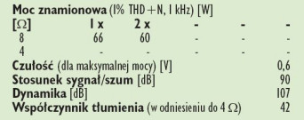

Specyfikacja techniczna przedstawiana przez producenta jest bardzo skromna. Dowiadujemy się z niej tylko o mocy 2 x 75 W przy 4 omach. testowany egzemplarz (i pewnie nie tylko on) poradził sobie nawet lepiej, uzyskując 2 x 79 W przy 4 omach oraz 2 x 60 W przy 8 omach. Moc pojedynczej końcówki wynosi natomiast 66 W przy 8 omach i aż 90 W przy 4 omach. Nietypowo, niska jest czułość - równa 0,6 V, każde standardowe źródło poradzi sobie z poprawnym wysterowaniem Solo, ale będziemy musieli zapędzić się dość daleko na skali wzmocnienia (i nie ma w tym nic złego).

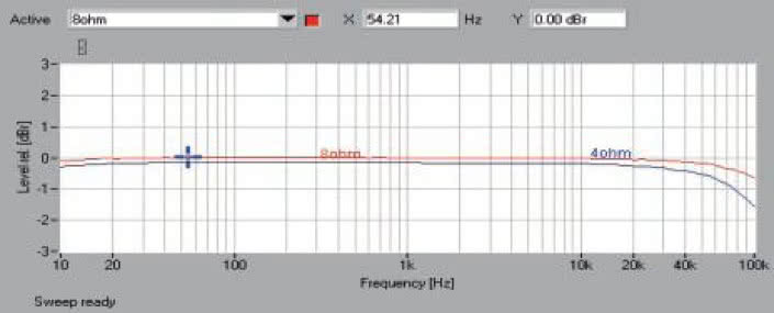

Poziom szumów jest bardzo niski (-90 dB), dzięki czemu przy wcale nieporywającej mocy wyjściowej dynamika wspięła się aż na pułap 107 dB. W pasmie przenoszenia (rys.1.) nieco lepiej przedstawia się charakterystyka 8-omowa z marginalnym spadkiem -0,7 dB przy 100 kHz i niemal wzorowym zachowaniu przy 10 Hz. przy 4 omach spadek dla 100 kHz jest nieco większy, ale -1,6 dB to wciąż żaden kłopot.

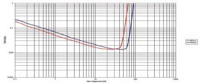

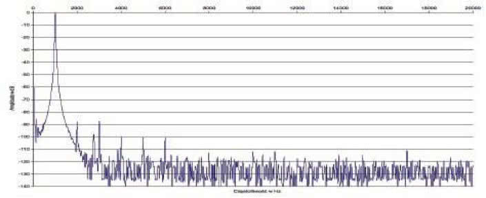

spektrum zniekształceń (rys. 2.) też wygląda obiecująco, Solo Neo dodaje od siebie nieśmiało trochę drugiej i trzeciej harmonicznej (-88 dB oraz -87 dB), pozostałe pojawiają się już na granicy lub poniżej -100 dB. Zarówno charakterystyka dla 8 jak i dla 4 omów (rys. 3.) zapewnia bardzo niski poziom tHD+N - poniżej 0,1 % już od dziesiątych części wata.
