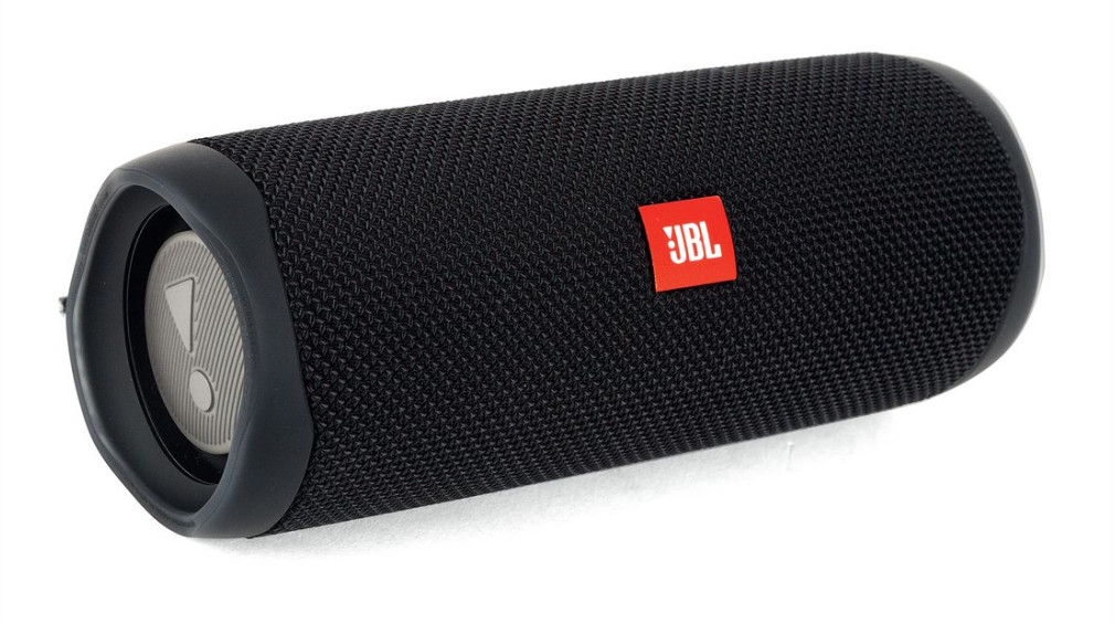

Wykonanie Typowy JBL: cylindryczny, solidny, perfekcyjnie wykonany. Układ monofoniczny z owalnym przetwornikiem i parą membran biernych. Wysoka moc wzmacniacza.

Nowy Flip to sprawdzone wzornictwo i materiały. Dostępny jest w imponującej palecie aż jedenastu wersji kolorystycznych. Cylinder "obtoczono" maskownicą, a po bokach zamknięto "gumowanymi" pierścieniami.
Głośnik JBL Flip 5 można ustawić na różne sposoby - pionowo, poziomo, do góry nogami - co jednak nie ma znaczenia dla dźwięku, a jedynie dla orientacji logo producenta oraz przycisków sterujących, a i to staje się nieważne, gdy muzyka płynie ze smartfona...

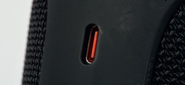

Głośnik można po prostu wziąć w garść, ale przygotowano też sprzączkę. Z trudem wsunąłem w nią rękę, służy ona raczej do zawieszenia lub np. przytroczenia do plecaka. JBL Flip 5 jest wodoodporny (norma IPX7), stąd też gumowane, ochronne powierzchnie przycisków sterujących.

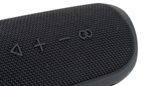

Obsługa nie różni się niczym niż przy typowych (nieodpornych na warunki atmosferyczne) przyciskach – wystarczy lekkie dotknięcie, któremu towarzyszy wyczuwalne, przyjemne kliknięcie.
Kolejne dwa (włącznik oraz tryb parowania) przeniesiono na dodatkowy panel z tyłu, gdzie jest też złącze do ładowania. To wygodne USB-C, a w dodatku również ono spełnia warunek wodoszczelności, i to bez konieczności stosowania zaślepki.
