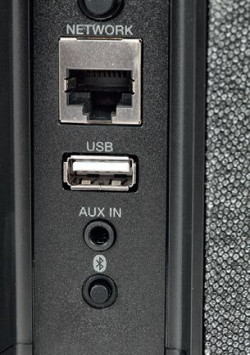

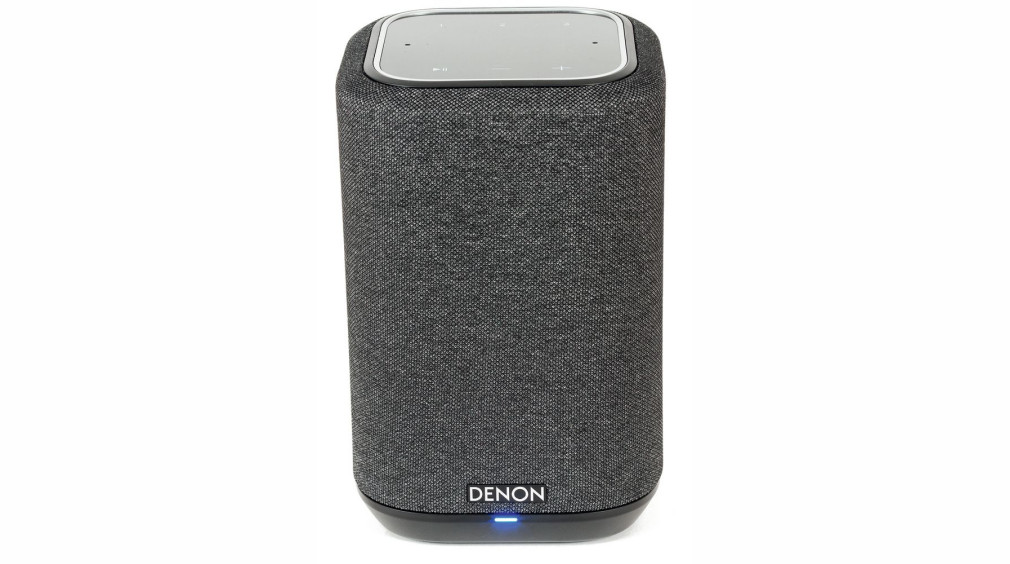

Denon Home 150 prezentuje się elegancko i delikatnie, właśnie po "domowemu". Obudowę zaokrąglono na krawędziach i obleczono miękką maskownicą. Nie ma jej tylko na niewielkim fragmencie tylnej ścianki, gdzie pojawia się wąski, plastikowy pasek, a w jego dolnej części głębsze wycięcie na gniazda. Jest tutaj wejście analogowe mini-jack oraz USB (o jego zaletach za chwilę).
Obok gniazd pojawiły się przyciski – trybu parowania Bluetooth oraz klawisz inicjujący konfigurację sieciową. Codzienną obsługę będziemy prowadzić poprzez panel na górnej powierzchni, łączący czujniki zbliżeniowe i sensory dotykowe.
Przez większość czasu górna płyta pozostaje jednolicie czarna i nie przyciąga uwagi. Dopiero gdy zbliżamy dłoń, Denon Home 150 ożywa, podświetla panel z oznaczeniami poszczególnych funkcji, które wybieramy dotykając już odpowiednich pól.
Możliwości są podstawowe, ale praktyczne, obejmują regulację głośności, sterowanie odtwarzaniem oraz trzy specjalne komórki, pod którymi programujemy określone funkcje, np. źródła.

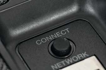

Przycisk Connect inicjuje proces konfiguracji sieciowej, w trakcie którego wykorzystywane jest także połączenie Blueooth. Wszystko przebiega sprawnie, oczywiście pod dyktando "smartfonowego" towarzystwa.
