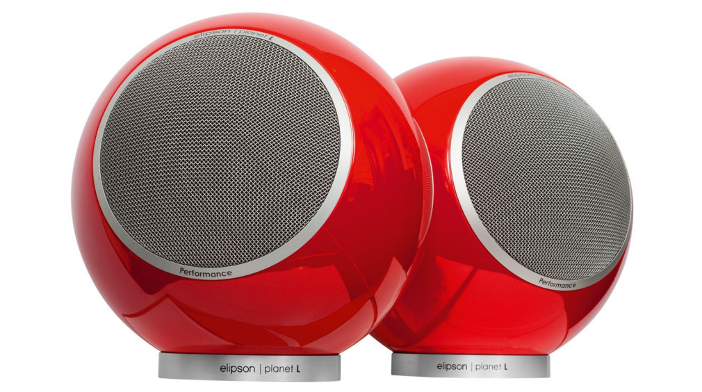

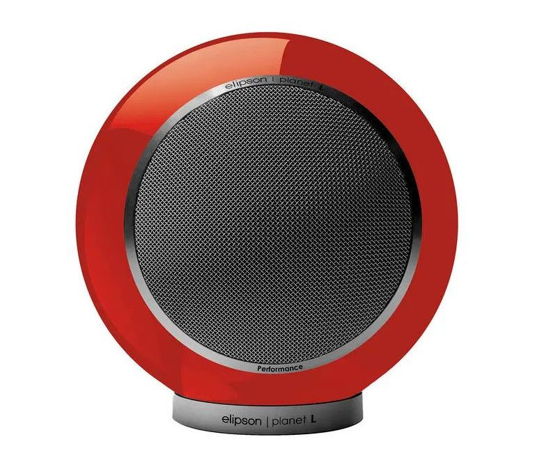

Na zdjęciach głośniki Elipson Planet L Performance mogą wyglądać dość "zabawkowo", szczególnie w żywych, jaskrawych kolorach. Do testu dostarczono czerwoną ze srebrną maskownicą i pierścieniem stabilizującym, jest jednak tak dużo opcji (jedenaście), że każdy powinien znaleźć coś dla siebie. Planet L waży 7 kg – tyle co najcięższa, 16-funtowa kula do kręgli. Robi to doskonałe wrażenie, całkowicie odsuwając obawy co do charakteru i solidności.
Kula o średnicy 29 cm jest ścięta płaszczyzną mocowania głośnika i małą, okrągłą aluminiową płytką na dole, służącą mechanicznemu połączeniu z akcesoriami instalacyjnymi. Z tyłu jest otwór tunelu bas-refleks, para porządnych zacisków przyłączeniowych zainstalowanych bezpośrednio w kuli, i tabliczka z logo. Maskownica jest wykonana z metalowej siatki, trzymana przez magnesy.

Elipson Planet L Performance można zainstalować na wiele sposobów – przygotowano szereg opcjonalnych akcesoriów, a więc długonogą podstawę do postawienia na podłodze, wysięgnik ścienny, uchwyt sufitowy, ale dla podstawowego ustawienia Planet L na stoliku, półce itp. wystarczy znajdujący się w zestawie (a więc nic za niego nie trzeba dopłacać) aluminiowy pierścień. Kulę po prostu kładziemy na pierścieniu tak jak chcemy i niczym jej nie blokujemy.

17-cm moduł koncentryczny jest produkcji włoskiej firmy Sica, ma nowoczesny, odlewany kosz, magnes przetwornika nisko-średniotonowego jest ferrytowy, neodymowy magnes wysokotonowego ukryto wewnątrz. Membrana nisko-średniotonowego jest celulozowa, powlekana; jej górne, gumowe zawieszenie ma formę dwóch mniejszych fałd; 25-mmm kopułka wysokotonowa jest tekstylna.
