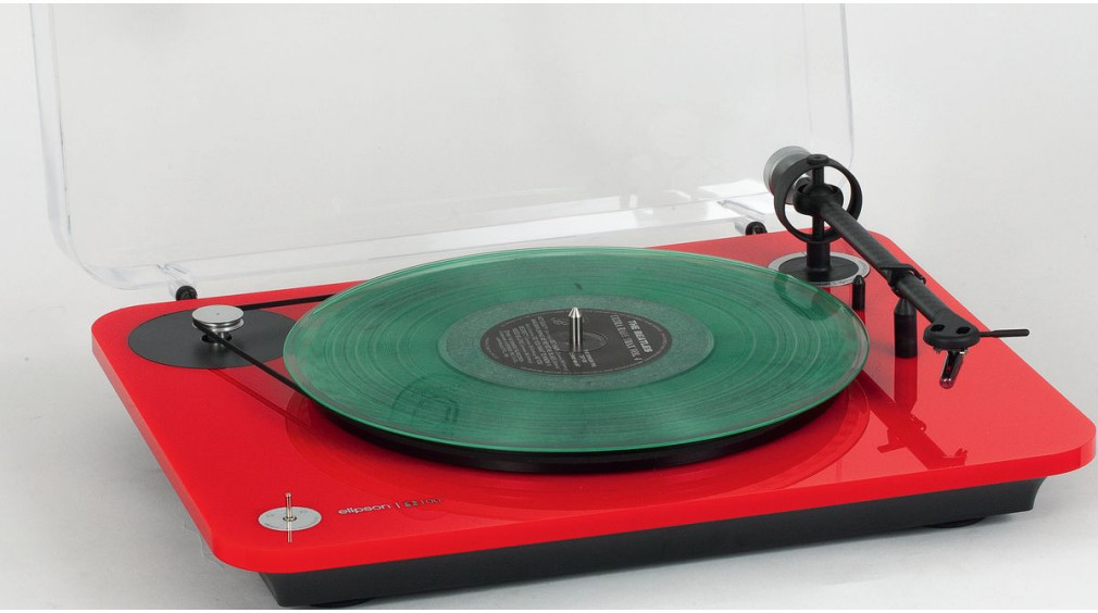

Gramofon Elipson Omega 100 jest dostępny w trzech wariantach kolorystycznych (lakierowanie górnego blatu): białym, czarnym oraz czerwonym. Omega ma dość grube chassis, którego dolna część zbiega do środka i ma czarny, matowy kolor.
Eksponowana jest przez to górna plinta polakierowana na wysoki połysk. Dwie przedręcznie nie nóżki są właściwie gumowymi absorberami, a tylne to mniejsze "kołeczki" z regulacją wysokości.

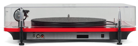

Panel przyłączeniowy umieszczono w lekkim zagłębieniu, pod plintą, wyjścia RCA umożliwiają stosowanie dowolnych interkonektów, jest też trzpień masy. Elipson zastosował konstrukcję bez elementów pośrednich, płaski pasek napędowy poprowadzono na zewnątrz dużego, głównego talerza.

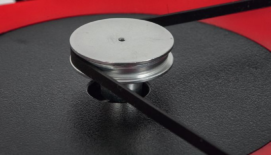

Do górnej plinty zainstalowano większość elementów, talerz został wykonany ze stalowej wytłoczki i przykręcony śrubami na stałe do łożyska. Płaski pasek napędowy oplata bezpośrednio zewnętrzną krawędź talerza; z tej okazji dodano instrukcję dotyczącą tego, jak zainstalować pasek, by go nie rozciągnąć i nie zagiąć.

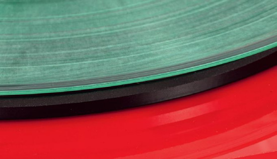

Talerz (o średnicy mniejszej niż płyta - 27,5 cm) jest dość szczupły i ma zaokrągloną górną krawędź, przez co pojawia się tendencja do ześlizgiwania się paska - ale jedynie w trakcie jego montażu. Matę przygotowano z miękkiego, cienkiego filcu.

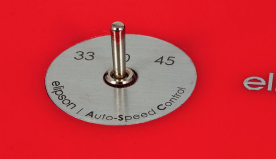

Regulacja prędkości jest elektroniczna i zespolona z głównym wyłącznikiem (umieszczony na górze srebrny hebelek), ciekawa jest sama praca układu; silnik startuje z wyraźnym opóźnieniem (1-2 s), a wiąże się to z zaawansowanym obwodem elektronicznym kontrolującym napięcie i obroty - napięcie podaje wewnętrzny generator, co ma zapewnić stabilność pracy.

Elektroniczny układ wyboru prędkości uprościł konstrukcję napędu, silnik ma tylko jedno koło pasowe.

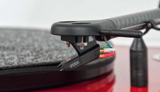

Ramię gramofonu Elipson Omga 100 wykonano z prostej rurki, na której umieszczono napis "Carbon Tonearm" - Elipson podąża za panującą modą. Główka jest już wykonana z tworzywa i na stałe zespolona z główną rurką.
Mocowanie ramienia mogłoby być sztywniejsze, w konstrukcji brakuje też mechanizmu opuszczania igły, trzeba to robić przedręcznie (i bardzo uważnie) trzymając tylko za niewielką rączkę (połączoną z główką).
Nietypowe rozwiązanie znalazło się również w zakresie regulacji antiskatingu, do czego ma służyć małe pokrętło na szczycie zewnętrznej tulejki zawieszenia. Problem w tym, że pokrętło w testowanym egzemplarzu nie chciało nawet drgnąć, brakuje na nim również skali.
Talerz ma średnicę wyraźnie mniejszą od 12-calowej płyty.
Pozostaje zaufać precyzji fabrycznego montażu; wszystko powinno być przecież skalibrowane (tak obiecuje producent) i jestem skłonny dać temu wiarę widząc, jak poradzono sobie z przeciwwagą.
Mechanizm działa na typowej zasadzie wkręcenia krążka, nie ma tutaj żadnej skali (w instrukcji przygotowano tylko szablony z zaznaczoną, rekomendowaną dla fabrycznej wkładki odległością od oporowej tulejki).
Sprawdziłem więc za pomocą elektronicznej wagi - ustawienie było idealne (zgadzało się ze specyfikacją wkładki), gramofonowi nie zaszkodził długi transport z fabryki.
Elipson Omega 100 - wkładka
Wkładka to popularny Ortofon OM10 z charakterystyczną, szczupłą obudową - MM z dość wysokim napięciem wyjściowym (4 mV). Cała dokumentacja, przygotowana w formie czarno-białej książeczki o formacie zeszytu jest bardzo staranna, jest w niej nawet instrukcja pakowania gramofonu (z powrotem do kartonu).

Pionowy hebelek służy do włączania i wyboru prędkości obrotowej.
