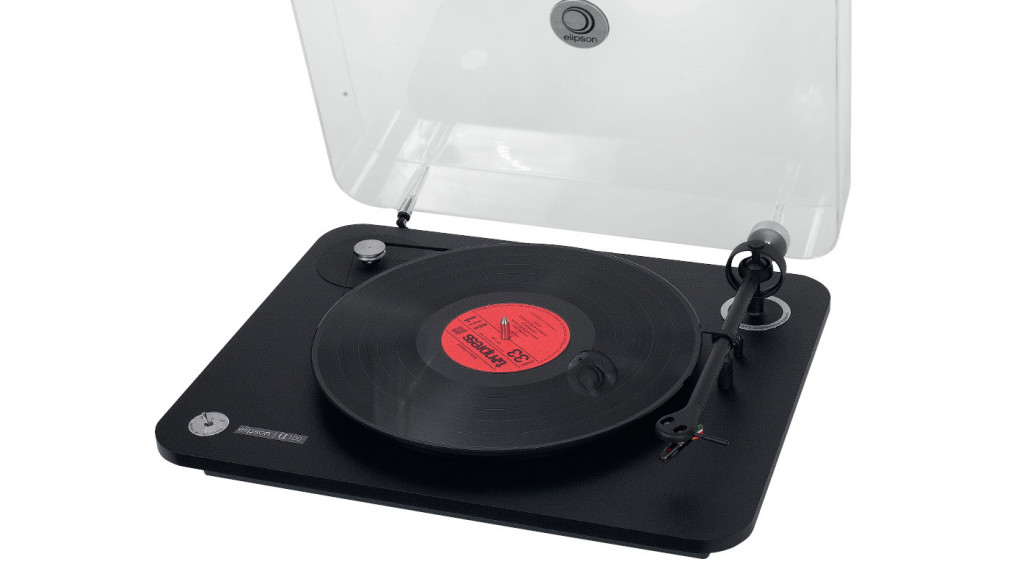

Gramofon Elipson Alpha 100 występuje w trzech odmianach, a my testujemy podstawową, bez żadnych dodatków. Jest także wersja z wbudowanym przedwzmacniaczem gramofonowym (Alpha 100 RIAA, o 500 zł droższa), a po dołożeniu kolejnych 200 zł kupimy model Alpha 100 RIAA BT - czyli dodatkowo z modułem Bluetooth.
Alpha 100 wygląda zgrabnie, co wynika z zaokrągleń zarówno w podstawie, jak i pokrywie przeciwkurzowej. Plinta jest z tworzywa PVC, wykończona czarnym, matowym lakierem.
Pod plintą znajduje się subchassis, nieco węższe i płytsze, będące obudową dla elektroniki; nie zmieścił się tam jednak zasilacz, który jest niewielkim modułem ściennym.

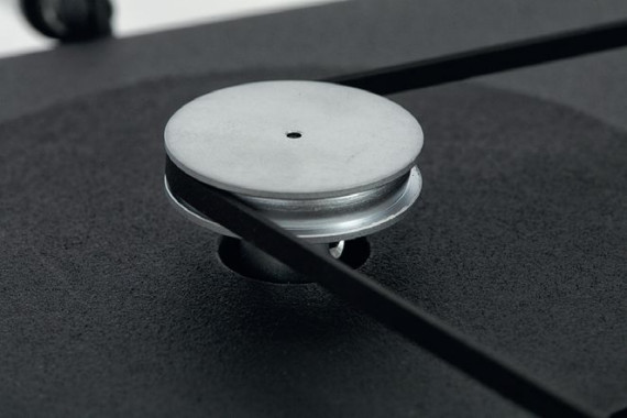

Silnik prądu stałego został zainstalowany na dodatkowej platformie i odsprzęgnięty od plinty. W konstrukcji nie przewidziano subtalerza, więc widoczna jest większość elementów układu napędowego.
Talerz to stalowa wytłoczka o średnicy 27,5 cm (czyli mniejszej niż 12-calowy longplay) z dość cienkim rantem, na który nałożono pasek napędowy.

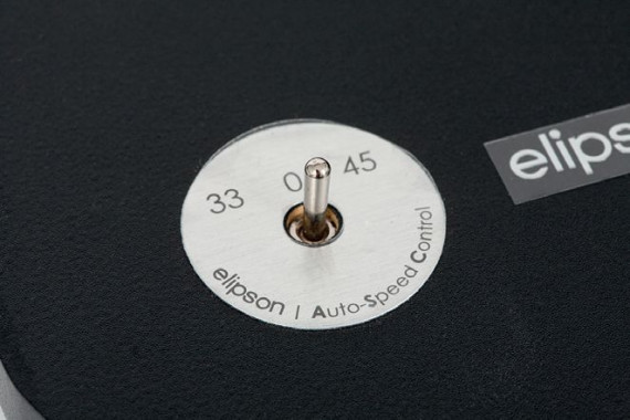

Płytę kładziemy na filcowej macie. Elipson Alpha 100 ma wygodny, elektroniczny systemem zmiany prędkości obrotowej (33,3 oraz 45 obr./ min). Wyboru dokonujemy srebrnym hebelkiem, który równocześnie pełni funkcję wyłącznika (jest więc trójpozycyjny).

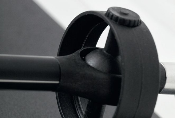

Anti-skating został wbudowany w kolumnę ramienia, ale brakuje "windy" - ramię trzeba opuszczać ręcznie, zachowując przy tym ostrożność.
Wewnątrz kolumny znajduje się oryginalny system anti-skatingu, ale górne pokrętełko, które miałoby służyć regulacji, wydaje się być ustawione na sztywno. Regulacja nacisku igły odbywa się za pomocą typowej przeciwwagi, choć nie naniesiono na niej skali.

W Alpha 100 mamy wygodną, elektroniczną regulację prędkości obrotowej, przełącznikiem hebelkowym wybieramy standard 33,3 lub 45 obr./min, a w pozycji środkowej wyłączamy gramofon.

Pasek napędowy założono w Alpha 100 klasycznie – na zewnętrzny rant talerza, odsuwając od niego silnik napędowy.
Pasek napędowy założono w Alpha 100 klasycznie - na zewnętrzny rant talerza, odsuwając od niego silnik napędowy.
