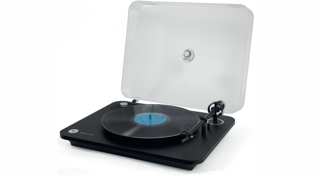

Forma gramofonu Elipson Moon Alpha 50 jest dość oryginalna. Plinta (wykonana z tworzywa) ma zaokrąglone narożniki i jest ustawiona na trapezowym cokole; do jej kształtu dopasowano wysoką pokrywę.
Można ponarzekać na zawiasy, wykonane na słabowitych, plastikowych kołeczkach osadzonych w tulejkach – jeżeli nie odchylimy ich wystarczająco daleko, pokrywa może opaść z impetem. Talerz jest metalowy i cienki, ma średnicę 28 cm, wyraźnie mniejszą od płyty.

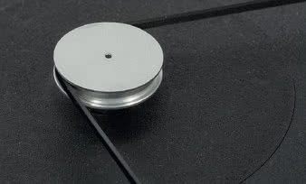

Na niską krawędź należy założyć, nietypowy przy takiej długości, płaski pasek napędowy. Rolka napędzająca jest pojedyncza, silnik elastycznie zawieszony wewnątrz plinty.

Główny wyłącznik to element charakterystyczny dla gramofonów Elipsona; skrajne pozycje odpowiadają dwóm prędkościom obrotowym, 45 i 33,3 obr./min.
