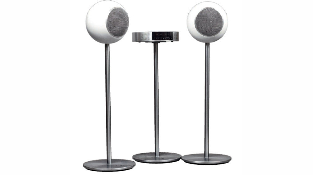

Elipson Planet L - to jeden z dwóch modeli kulistych "podstawkowców", o ile można je tak nazwać. Wykonana w perfekcyjny sposób metalowa obudowa jest kulą ściętą w celu uformowania płaskiego frontu, a idealnie opływowej formy nabiera wraz z maskownicą. Tę wykonano z drucianej plecionki, wypełnionej od wewnątrz miękkim materiałem, mocowanej za pomocą magnesów.
Lakier błyszczy wypolerowany na lustro, oprócz wersji białej, są też czarna oraz krwistoczerwona. Powierzchnia obudów jest z natury dość delikatna, łatwo o ryski i drobne skazy, choć w domowym zaciszu Elipson Planet L nie będą miały tak ciężkiego życia jak nasz demonstracyjny egzemplarz, mający najwyraźniej na swoim koncie liczne podróże i prezentacje.
Dla najlepszych efektów brzmieniowych firmowe podstawki wydają się optymalne, ale unikalny kształt otwiera drogę do innych adaptacji. Kule możemy przymocować za pomocą specjalnych uchwytów do ściany, zawiesić pod sufitem na linkach, a nawet ustawić na jakimś meblu. Standy składają się z masywnej podstawy oraz grubej kolumny zakończonej panelem montażowym.
Zestaw wygląda delikatnie, ale jest ciężki - sama podstawka waży ok. 14 kg, razem z głośnikiem ponad 20 kg. Kule z układami koncentrycznymi stają się najwyraźniej francuską specjalnością. Zakres nisko-średniotonowy leży w gestii 16-cm przetwornika z membraną celulozową, w centrum którego zaimplementowano 25-mm tekstylną kopułkę wysokotonową.
Formalnie jest to więc układ dwudrożny, jednak takie ustawienie głośników realizuje bezkompromisową ideę punktowego źródła dźwięku. Ponadto aerodynamiczny kształt obudowy pomaga w swobodnym rozpraszaniu.
Para głośników Elipson Planet L wygląda na podstawkach wyjątkowo nowocześnie i niezwykle lekko, cały zestaw przyjeżdża jednak w kilku pudłach i zanim nacieszymy oko finalnym efektem, czeka nas sporo majstrowania, by wszystkie elementy poskładać w lśniącą całość. W "proszku" dostarczane są podstawki, komplet zawiera jednak potrzebne do montażu narzędzia.
Elektronika została dopasowana w zgrabny sposób do formy głośników – Elipson Music Center jest jedynym tego typu urządzeniem oferowanym przez firmę Elipson, dedykowanym wszystkim modelom głośników.
Podstawka jest taka sama jak dla kolumn. Owalnego "grajka" można ustawić też na szafce, chociaż szkoda byłoby ukrywać go przed wzrokiem. W opływowych kształtach próżno szukać typowej przedniej ścianki, ale fragment krzywizny wykorzystano, by zamontować czarną płytkę, pełniącą rolę nieformalnego frontu.

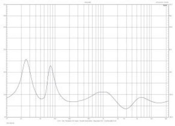

Analizowanie impedancji Planet L jest o tyle mniej interesujące, że mamy do czynienia z konstrukcją dedykowaną do konkretnej elektroniki (Music Center) i rady dotyczące impedancyjnego dopasowania w takim układzie nie mają znaczenia - z pewnością zadbał o nie sam producent. Nie jest jednak wykluczone, że ktoś kupi grające kule, aby podłączyć je do zupełnie innego wzmacniacza lub amplitunera - wtedy warto wiedzieć, czy są one obciążeniem "łatwym" czy "trudnym", a być może zdecydowanie nieodpowiednim dla słabej elektroniki.
Charakterystyka impedancji pokazuje jednak obrazek sielankowy - minimum w zakresie niskotonowym, przy ok. 250 Hz, ma wartość ok. 7 omów. Planet L to bardzo uprzejme, znamionowo 8-omowe obciążenie, i 4-omowe minimum przy 3 kHz nic istotnego do tej sprawy nie wnosi. Z drugiej strony, czułość jest dość niska - 83 dB - co jednak przy takiej impedancji i tak niewielkiej konstrukcji jest całkowicie zrozumiałe. Przypomnijmy, że przy 8-omowej impedancji czułość, mierzona przy napięciu 2,83 V, jest tożsama z efektywnością, określaną przy 1 W.

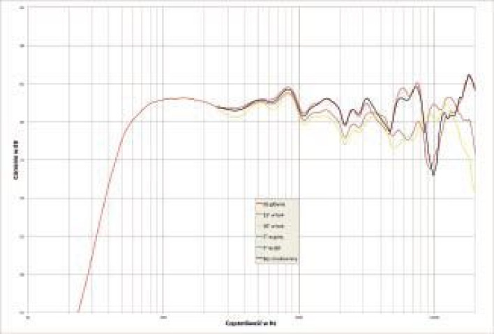

Charakterystyka przetwarzania pokazuje nierównomierności w zakresie wysokich tonów, ale w skali całego pasma widać bardzo dobre zrównoważenie - gdyby uśredniać poziom w oktawach, wyglądałaby niemal perfekcyjnie. Niskie częstotliwości nie są wzmocnione i "kończą się" dość wcześnie, ale nie za wcześnie, aby uznać, że Planet L mogą działać samodzielnie - spadek -6 dB przy 50 Hz to wynik porównywalny do osiąganego przez kilkunastolitrowe monitory o regularnej wielkości. Oczywiście widać też dużo miejsca dla udziału subwoofera.
Ze względu na układ koncentryczny, pominęliśmy pomiary +/-7O w płaszczyźnie pionowej, nie spodziewając się zobaczyć tam zmian większych niż pod kątem 15O. Charakterystyki dla różnych osi rozchodzą się wyraźnie, ale nie dramatycznie, nawet pod kątem 30O wysokie tony znajdują się niewiele poniżej poziomu z głównej części pasma. Tym razem główny zestaw pomiarów został przeprowadzony z maskownicą założoną, a dodatkowy pomiar na osi głównej (kolor czarny) - z maskownicą zdjętą

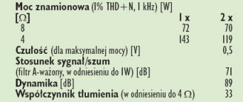

Grający "spodek" ma generować 60 W przy 8 omach i aż 120 W przy 4 omach. Taka moc wydaje się trudna do uzyskania z takiego malucha, który w dodatku nie ma prawie żadnych kratek wentylacyjnych... Ale technika idzie naprzód. Music Center nie wydziela (prawie) w ogóle ciepła dzięki wzmacniaczom wykonanym w technice impulsowej, które zapewniają wysoką sprawność i wydajność prądową. W naszych pomiarach wydobyliśmy 2 x 70 W przy 8 omach i 2 x 119 W przy 4 omach, a przy jednym kanale wysterowanym - aż 143 W.

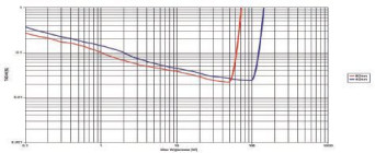

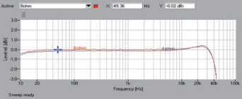

Konstrukcja impulsowa, jak zwykle, podnosi szum, wskaźnik S/N wynosi tylko 71 dB, a dynamika zatrzymuje się na niskim pułapie 89 dB. Pasmo przenoszenia (rys.1) jest podobne dla obydwu obciążeń, z niewielkim spadkiem (-0,4 dB) przy 10 Hz oraz wyraźnym zboczem powyżej 30 kHz. Na kształt charakterystyki oddziaływają najwyraźniej filtry wyjściowe wzmacniacza.

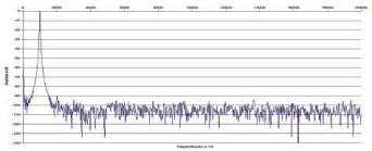

Spektrum harmonicznych (rys. 2) jest bardzo czyste (żadna szpilka nie przekracza -90 dB), źródeł zniekształceń i szumów trzeba byłoby szukać daleko powyżej granicznych dla tego pomiaru 20 kHz, w obszarach "brudów" generowanych przez przełączniki impulsowe końcówek. Jak na wzmacniacz "cyfrowy", wykres z rys. 3. prezentuje się również całkiem dobrze, poniżej pułapu 0,1 % schodzimy powyżej 1 W przy 8 omach i 2 W przy 4 omach.
