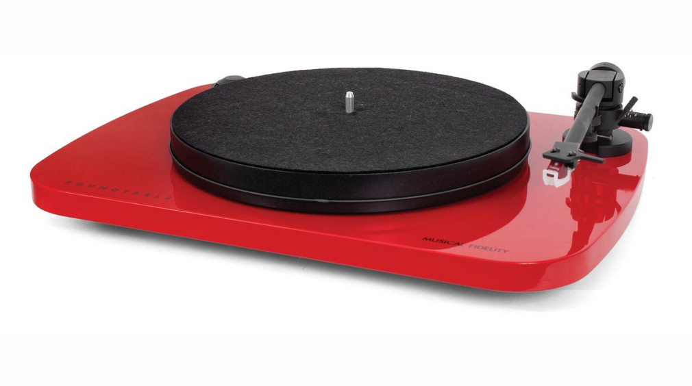

Wraz z gramofonem Musical Fidelity Roundtable powstanie system obsługujący nie tyle nowoczesne, co aktualnie modne źródła - pliki i czarną płytę. Roundtable można też kupić niezależnie od zestawu Merlin; jest dostępny w dwóch wersjach kolorystycznych - czarnej oraz krwistoczerwonej. Sam gramofon wygląda dość niepozornie, ale zawiera przynajmniej jedno interesujące, niespotykane gdzie indziej rozwiązanie.

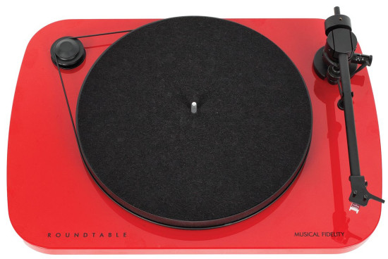

Na wysokich, gumowych nóżkach zainstalowano niezbyt grubą plintę z MDF-u, w typowej formie jednolitego monobloku. Nie ma tutaj, tak jak w The Classsic, MMF 5.3 czy TN-570 układu podwójnego chassis i odsprzęgania napędu od ramienia.
Pomysł prosty, logiczny i elegancki - talerz znajduje się dokładnie na środku.
Widać nietypowy, bardzo szeroki kształt bazy gramofonu; z prawej strony jest oczywiście ramię, a z lewej - wyjątkowo dużo wolnego miejsca. Celem tego jest uzyskanie najlepszego wyważenia (statycznego) całej bryły; środek ciężkości przypada dokładnie w miejscu montażu głównego łożyska.

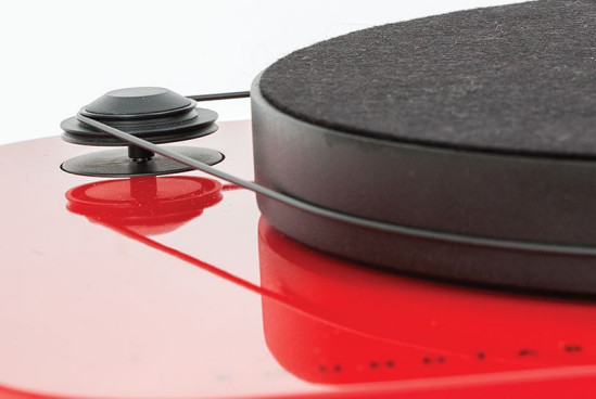

Talerz Musical Fidelity Roundtable jest bardzo gruby, wycięty z MDF-u, polakierowany na czarno matowym lakierem. W komplecie jest miękka, filcowa mata. Silnik prądu zmiennego umieszczono w lewym górnym narożniku, napęd jest przekazywany przez pasek o okrągłym przekroju wprost na zewnętrzną część talerza.
Zmiana prędkości obrotowej wymaga, podobnie zresztą jak w innych gramofonach, manualnego przełożenia paska na sąsiadujące koło.

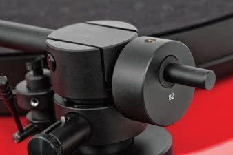

Ramię to aluminiowa rurka o długości 9 cali. Jeśli przyjrzymy się np. regulacji anti-skatingu z pokrętłem (i szczelinowym wskaźnikiem), skojarzymy mechanizm z niektórymi gramofonami Pro-Jecta.

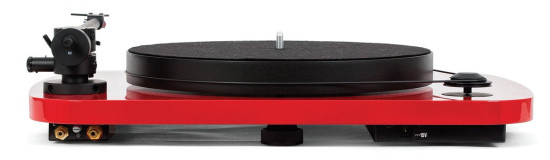

Pod każdym z modułów elektronicznych, silnikiem oraz ramieniem zainstalowano niewielkie puszki, do których przymocowano gniazda. Można stosować dowolne interkonekty (przygotowano również trzpień uziemiający), większość wtyczek schowa się pod płytą gramofonu, chociaż niewygodnie jest je podłączać. Zasilacz to niewielki, typowy moduł ścienny.
Napęd paskowy poprowadzono na zewnątrz talerza, zmiana obrotów jest manualna.
