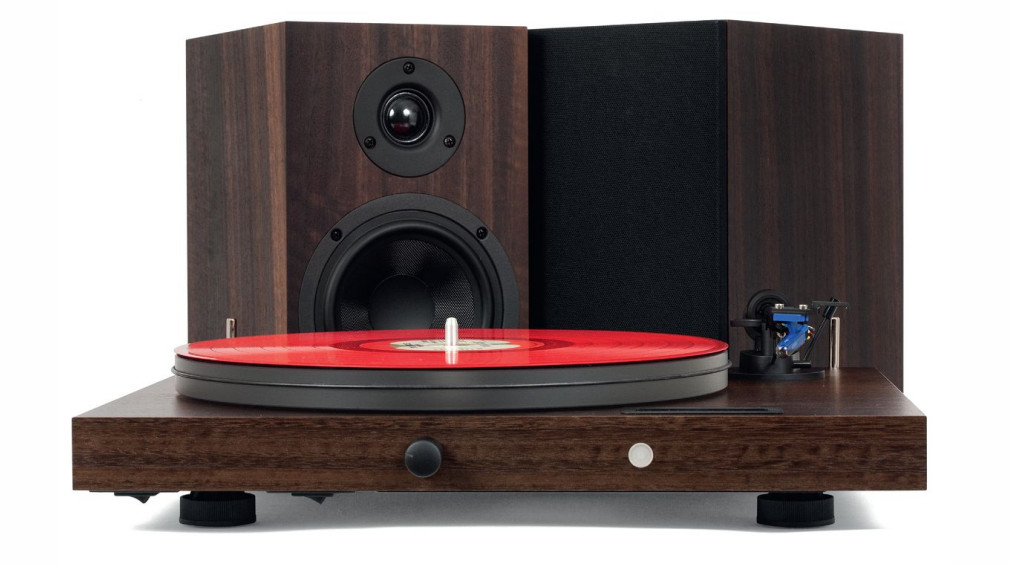

Pro-Ject JUKE BOX S2
Wyglądający jak "zwykły" gramofon (i dlatego może się podobać), "all in one" - gramofon z ukrytym wzmacniaczem. Ładna plinta, akrylowy talerz, napęd paskowy, proste ramię, wkładka MM - prawdopodobnie Ortofona.
Pro-Ject Speaker BOX 5S2

Najnowszy pomysł "szafy grającej" (tak można przetłumaczyć "Juke box") to kolejny śmiały ruch, w jakiejś mierze badanie rynku, na jakie Pro-Ject może sobie pozwolić, nie kładąc całej swojej reputacji, ani kapitału, na jednej szali.
JukeBox nie jest jednak, jak można by wnioskować z samej nazwy, automatem ze zmieniaczem i zbiorem singli. To próba odkurzenia innego typu urządzenia, domowego, chociaż niemal zupełnie zapomnianego.

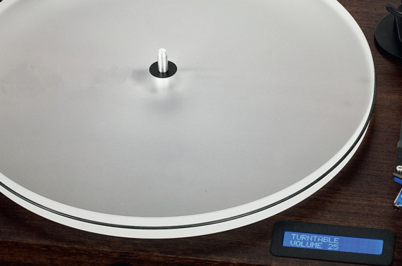

Jednym z wyróżników wersji S2 jest akrylowy talerz, widoczny głównie z profilu - górę zasłoni filcowa mata.
Gramofon Pro-Ject Juke Box S2 - talerz i ramię

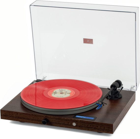

Gramofon Pro-Ject Juke Box S2 ma formę znaną z wielu gramofonów Pro-Jecta (między innymi linii Essential czy Debut). Prostokątna plinta w tym przypadku jest większa i cięższa niż w podstawowych gramofonach Pro-Jecta, ale wcale nie bardziej niż w wielu innych.
Oprócz zasadniczego gramofonu jest tutaj przedwzmacniacz korekcyjny, wzmacniacz i moduł Bluetooth. Małe wielofunkcyjne pokrętło umieszczono na froncie, a wyświetlacz na górnej powierzchni; Pro-Ject Juke Box S2 ani specjalnie nie epatuje swoim doposażeniem, ani go nie ukrywa, w 90 procentach wygląda jak klasyczny, "czysty" gramofon.

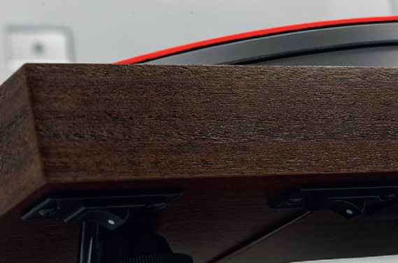

Talerz w tej wersji (S2) jest akrylowy, silnik prądu stałego ulokowano w narożniku plinty, nie próbując go nawet maskować; pasek oplata talerz, obroty zmieniamy przekładając go na odpowiednią rolkę napędową.

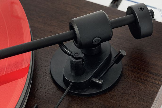

Ramię przypomina konstrukcje używane przez Pro-Jecta w ramach linii Elemental czy Vertical. Jest złożone z prostej, aluminiowej rurki ze zintegrowaną główką. Efektywna długość wynosi 8,6 cala. Kolumnę zamocowano w plincie, zawieszenie jest wykonane z wysokiej jakości, szafirowych łożysk. Do tej koncepcji urządzenia pasowałaby automatyka, ale wszystkie funkcje gramofonu obsługujemy ręcznie.
Ramię jest opuszczane za pomocą typowej dźwigni z tłumikiem silikonowym. Wszystko działa tak, jak w większości Pro-Jectów - bardzo dobrze - chociaż wymaga od użytkownika trochę ostrożności i minimum manualnych zdolności.
Nie jest to szafa grająca w knajpie, w którą można ze złości walnąć pięścią. Nie jest też dla paralityków. Ale również nie dla miłośników zaawansowanych regulacji - zintegrowana główka nie pozwala na regulację azymutu, a kolumna na cyzelowanie VTA. Wszystko ma tutaj działać "od razu".

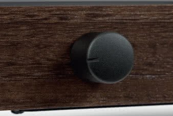

Podobnie jak w innych gramofonach Pro-Jecta, przełączniki mechaniczne umieszczono pod plintą – jeden uruchamia obroty silnika, drugi jest głównym włącznikiem zasilania.

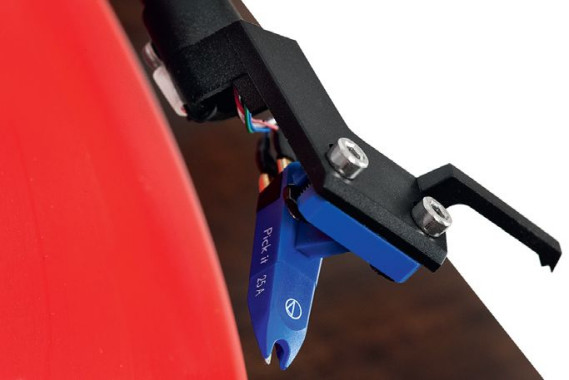

Wszystko wyregulowano już w fabryce, ustawiono nawet nacisk igły i geometrię wkładki. Sami musimy założyć pasek napędowy.
Od wielu lat Pro-Ject wykorzystuje wkładki Ortofona, duńska firma to jeden z największych i najbardziej renomowanych producentów tego typu podzespołów. Pro-Ject chciał mieć jednak "własną" wkładkę, co jest też sprawą prestiżową.
W prezentowanym kilka miesięcy temu modelu Debut III S pojawiła się wkładka o symbolu Pick-It 25A, którą dostajemy też w gramofonie Pro-Ject Juke Box S2. Jej cechy mocno sugerują, że wywodzi się z serii OM Ortofona; to oczywiście wkładka typu MM.
Wybrane wejście oraz ustalony poziom wzmocnienia (a także i inne, dostępne z pilota funkcje) widać na wyraźnym wyświetlaczu. Większość regulacji (w tym zmianę wejść) przeprowadzamy sporym pokrętłem.
Obok niego widać niewielkie, okrągłe okienko - sensor podczerwieni, oczywiście pilotem obsługujemy tylko funkcje wzmacniacza, a nie samego gramofonu (co byłby możliwie w gramofonie automatycznym...); można zmieniać źródła, regulować barwę dźwięku, a nawet włączyć filtr kontur. Pilot jest wąski i przyjemny.
Pro-Ject doczekał się "własnej" wkładki gramofonowej, model Pick-It 25A produkuje dla niego wciąż Ortofon, na bazie dobrze znanej gamy OM.

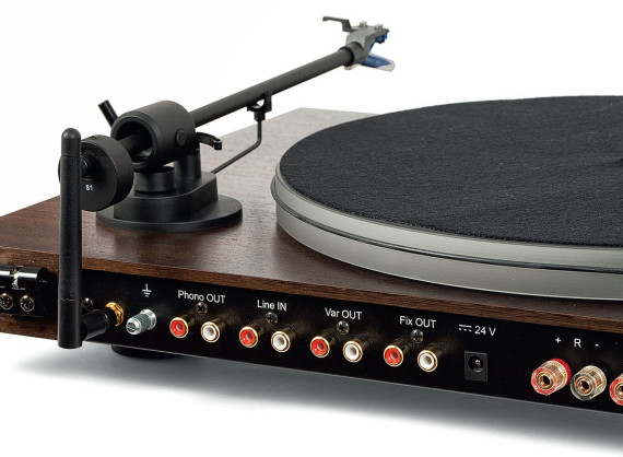

Gramofon Pro-Ject Juke Box S2 - sekcja wzmacniacza
Sekcja wzmacniacza pozwala na podłączenie jednego zewnętrznego źródła liniowego (para RCA), a także na bezprzewodowe strumieniowanie z urządzeń wyposażonych w Bluetooth.
Sporo miejsca w panelu przyłączeniowym zajmują dodatkowe gniazda RCA - są tu bowiem aż dwa niskopoziomowe wyjścia z sekcji przedwzmacniacza (jedno z regulowanym, a drugie stałym poziomem napięcia) i kolejne wyprowadzające sygnał wprost z wkładki.
Wszystko to na różne warianty zastosowania Juke Boxa S2, mogące wydawać się mało prawdopodobne świeżo upieczonemu właścicielowi "kombajnu", który może jednak "dojrzewać" do rozbudowania systemu o końcówkę mocy, o lepszy wzmacniacz zintegrowany, o lepszy preamp phono... aby w końcu wykorzystywać Juke Boxa S2 tylko jako klasyczny gramofon.
Do JukeBoxa S2 podłączymy jedno dodatkowe źródło analogowe; pozostałe gniazda RCA to różnego typu wyjścia.
Podobnie jak w wielu "boxach" firmy, zasilacz jest zewnętrzny. Konstrukcja gramofonu Pro-Ject Juke Box S2 skłania, by zatrzymać się na moment przy zjawiskach, które mogą wprawdzie występować w przypadku innych, "typowych" systemów gramofonowych, ale tutaj ich nasilenie jest znacznie wyższe.

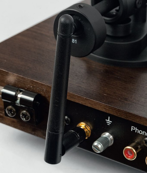

Układy BT widywaliśmy dotąd w gramofonach jako nadajniki (by "podłączyć" słuchawki), JukeBox S2 pozwoli posłuchać muzyki płynącej np. ze smartfona.

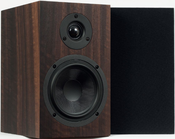

Monitory Pro-Ject Speaker Box5S2
Doświadczenie Pro-Jecta w konstruowaniu zespołów głośnikowych nie jest jeszcze wielkie - to dział otwarty stosunkowo niedawno, znacznie później niż "boxowa" elektronika. Widać jednak pewną konsekwencję, Pro-Ject wprowadza kolejne modele, niektóre już "odświeża". Najnowsze rozpoznajemy po indeksie "2" w symbolu.
Oprócz wolnostojących serii 10 i 15, są i dwie podstawkowców - 4 i 5. "Piątki" są dostępne jako edycja S2 oraz DS2, różnice dotyczą głównie przetwornika wysokotonowego. W zestawie z Juke Boxem S2 sam Pro-Ject proponuje Pro-Ject Speaker Box 5S2.

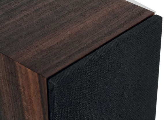

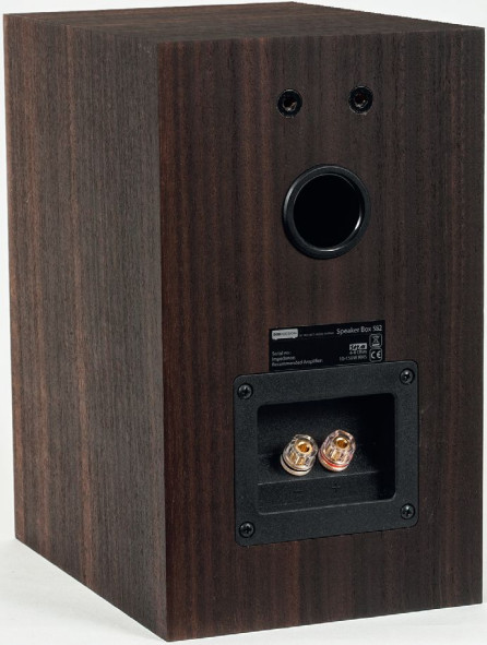

Maskownica ma cienką ramkę, która nie zakłóca promieniowania, natomiast mocowanie za pomocą magnesów pozwala zachować elegancję.
Nieco mniejsze niż przeciętne "monitory", nie są jednak miniaturkami, głośnik nisko-średniotonowy to 15-ka (obudowa ma szerokość 16 cm), z membraną z włókien szklanych, 25-mm kopułka wysokotonowa jest jedwabna - taka sama, jak w wolnostojących Speaker Boxach 10 S2.
Producent deklaruje, że zwrotnica wykonana jest metodą bezpośredniego łączenia elementów, bez płytki drukowanej; jednak po odkręceniu gniazda widzimy płytkę... Nic w tym złego, tak montuje zwrotnice większość producentów, ale... można pochwalić jakość elementów - kondensatory polipropylenowe w filtrach obydwu przetworników.
Poprzednie, pierwsze wersje Box-ów prezentowały się efektownie dzięki wykończeniu na wysoki połysk (w kilku wersjach kolorystycznych), w edycji S2 obudowy pokryto folią drewnopodobną - teraz do wyboru wersje orzechowa, eukaliptusowa oraz drzewo różane (rosewood). Maskownice są trzymane przez ukryte magnesy. Pro-Ject chwali się tym, że "piątki" są produkowane w Europie.
Na tylnej ściance jest oczywiście gniazdo, ale też tunel bas refleks i... gwinty do montażu uchwytów ściennych – przy takiej instalacji bas-refleks trzeba będzie chyba zamknąć, ale najpierw warto sprawdzić.

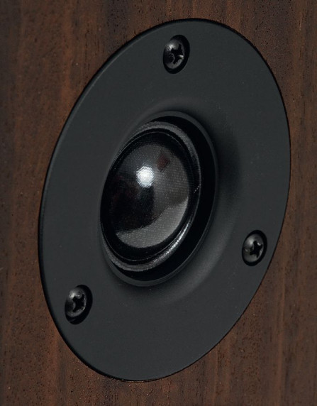

Głośnik wysokotonowy znamy już z poprzednich "Speaker Boxów" - to 25-mm kopułka tekstylna, z krótką tubką.

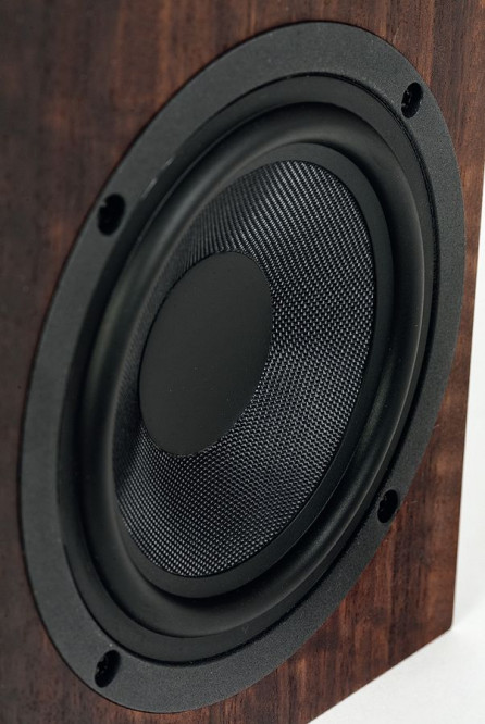

Nowa wersja 15-cm przetwornika nisko-średniotonowego ma membranę z włókna szklanego.

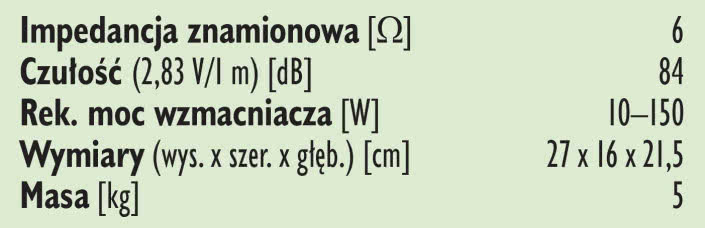

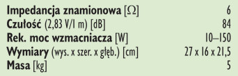

Moc wzmacniacza [W] 2x50
Napęd Paskowy
Ilość składników 0
Prędkość obrotowa 33/45

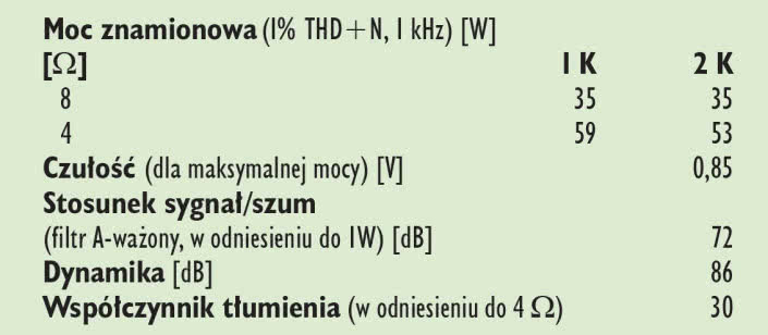

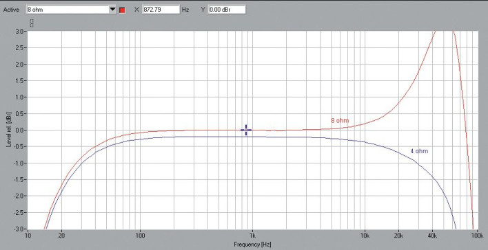

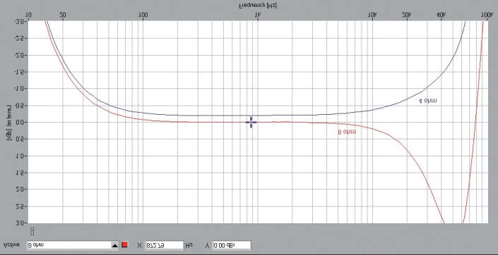

Po raz pierwszy w historii AUDIO mamy okazję mierzyć wzmacniacz wbudowany w gramofon. Procedura jest dokładnie taka sama, jak przy klasycznej integrze, można tylko zaznaczyć, że wejścia liniowe nie będą tak często wykorzystywane jak sam gramofon - źródło "zintegrowane".
Moc wynosi 35 W przy 8 omach i wyraźnie rośnie dla obciążenia 4-omowego – aż do 60 W. W trybie dwukanałowym przy 8 omach moc nie spada ani o jotę, przy 4 omach tylko odrobinę (2x 53 W). To wzmacniacz odpowiedni do typowych podstawkowców, ale też do mniejszych kolumn wolnostojących. Współczynnik tłumienia jest dość niski (30), więc warto zadbać o głośniki z dobrą wyjściową "kontrolą" basu, bo Juke Box trochę ją poluzuje. Czułość jest niższa od standardowej (0,85 V).
Odstęp od szumów (72 dB) nie zachwyca, ale należy brać poprawkę na zastosowaną technikę - impulsową. Jej wpływ (filtrów wyjściowych) na charakterystykę przenoszenia jest już nieszkodliwy, przy 8 omach pojawia się wzmocnienie dopiero w okolicy 50 kHz, charakterystyka 4-omowa z kolei opada wcześniej, ale -3 dB mamy przy wysokich 64 kHz.
Widać też lekki spadek poniżej 100 Hz, lecz -3 dB przy ok. 15 Hz nie będzie w ogóle zauważalne. W spektrum harmonicznych (rys. 2) widać dominację drugiej -65 dB, w okolicach -80 dB towarzyszą jej nieparzyste wyższych rzędów. Przebieg krzywych na rys. 3. jest nietypowy, ale udało się uzyskać THD+N poniżej 0,1% już od ok. 1 W (dla obydwu impedancji).

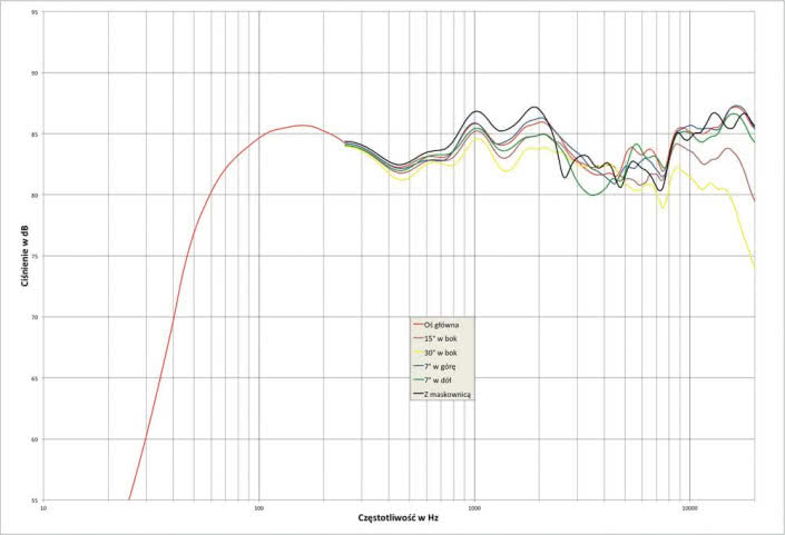

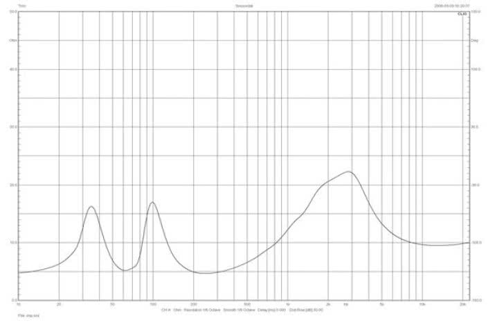

Pro-Ject SPEAKER BOX 5S2

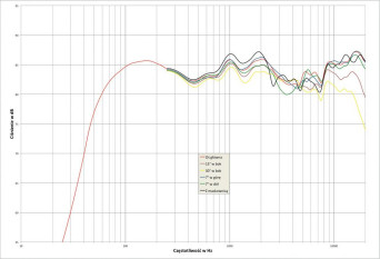

Testowane miesiąc temu, wolnostojące Speaker Boxy 10S pokazały dość nietypową, "opadającą" (w kierunku wysokich częstotliwości) charakterystykę przetwarzania; charakterystyka małych "piątek" też nie jest idealnie liniowa, ale widać jej dobre ogólne zrównoważenie, niezależnie od lokalnych nierównomierności i ograniczonego rozciągnięcia w zakresie niskich częstotliwości.
Jak na wielkość konstrukcji, nie mają się one czego wstydzić, spadek -6 dB względem poziomu średniego pojawia się przy 55 Hz – to wartość zgodna z dolną granicą pasma podawanego przez producenta, chociaż bez tolerancji decybelowej (55 Hz – 20 kHz).
W naszych pomiarach charakterystyka na osi głównej (a także na osiach +/-7O w płaszczyźnie pionowej, i 15O w płaszczyźnie poziomej) mieści się w ścieżce +/-3 dB w pasmie 60 Hz – 20 kHz. Widoczne wyeksponowanie oktawy 1–2 kHz na pewno wpłynie na brzmienie, przede wszystkim wzmacniając wokale. Dobre charakterystyki kierunkowe nie zmuszają do "wycelowania" monitorów w miejsce odsłuchowe.
Również maskownica nie robi charakterystyce wielkiej krzywdy. W sumie porządnie zestrojona konstrukcja, bez cyzelowania, które musiałoby zostać okupione niższą efektywnością. Czułość (przy napięciu 2,83 V, które przy 6-omowej impedancji oznacza moc nieco większą od 1 W), wynosi ok. 84 dB - tutaj producent "trochę" przesadził, obiecując 88 dB przy 1 W, podobnie deklarując 8-omową impedancję znamionową – "przyznajemy" 6-omową na podstawie minimów o wartości bliskiej 5 Ω. W sumie to obciążenie nietrudne – umiarkowana czułość wynika wielkości, a z taką impedancją da sobie radę praktycznie każdy wzmacniacz, również ten wbudowany w JukeBoxa.
