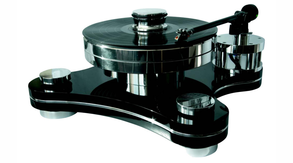

Z tej firmy, od przeszło trzydziestu pięciu lat prowadzonej przez Jochena Räke, z wykształcenia mechanika precyzyjnego, pochodzi gramofon Transrotor Zet 3. Pomimo dużej masy, siłowego podejścia, gramofon prezentuje się niezwykle atrakcyjnie.
Nie ma wprawdzie łabędziej lekkości i szyku jednak z drugiej strony sprawia wrażenie produktu solidnego, godnego zaufania, dopracowanego w najdrobniejszych szczegółach.
Transrotor Zet 3 - chassis
Chassis wykonano z dwóch warstw - grubej, barwionej na kolor czarny płyty akrylowej,przedzielonej płytą stalową. Taki sandwich wykonywany jest po to, aby połączyć ze sobą zalety "miękkiego" akrylu i "twardej" stali, a przez to możliwie najlepiej wygasić drgania.
Podstawę uformowano w kształt czterolistnej koniczyny. To ciekawy zabieg mający na celu minimalizacje powierzchni podstawy, która często działa jak membrana.
Najdalej posunięto się w modelu Fat Bob, gdzie chassis jest zredukowane do obwodu talerza, jednak i tutaj nie ma go za dużo. Jednak to co jest, zostało optycznie zderzone z wykończonymi chromem metalowymi (chyba mosiężnymi) elementami.
A tych jest sporo. Najpierw dokończmy podstawę: sandwicz wspiera się w trzech punktach-dwóch z przodu i jednym z tyłu (podobnie swój topowy, niesamowicie drogi napęd JD1 MkII posadowiła firma Jadis – ostatecznie to też sprawa mechaniki…). Nie są to jednak proste podpórki, a regulowane, wielślementowe "nogi".
Na samym spodzie jest duży talerz z otworem pośrodku, w którym zamontowano gniazdo z innego rodzaju stali. W ów kołnierz wchodzi od góry kulka zamocowana w nagwintowanej tulei. Tuleja z kolei jest od góry wkręcana za pomocą mniejszego talerza, poziomując podstawę. Proste i skuteczne. Jednak żeby tak to wykonać, trzeba wiedzieć o metalach conieco.

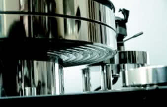

Pośrodku umieszczono główne łożysko, podtrzymujące talerz gramofonu. Element ten znajduje się w bardzo dużym i ciężkim bloku, do którego od góry wpasowany jest subtalerz o sporej średnicy, oczywiście też metalowy i ciężki.
Dopiero na to nakładamy talerz - znowu masywny, chromowany, ze specjalnie wyfrezowanymi okręgami od spodu, usztywniającymi go dodatkowo i rozkładającymi masę.
Na sam wierzch zakładana jest mata z przetworzonego winylu, a płyta dociskana jest krążkiem. Wygląda na to, że wykonany jest ze szkieletu plastikowego, z metalowym płaszczem. Jego otwór jest jednak idealnie dopasowany do osi talerza.

Patrząc od lewej, dwa tylne "płatki" tej koniczyny okupują silnik i platforma dla ramienia. Możliwe jest zamocowanie drugiego ramienia, na osobnej platformie w miejscu silnika, należy wówczas dokupić opcjonalną podstawę pod silnik, stawianą w wycięciu z boku.
Silnik to klasyczna konstrukcja synchroniczna, zasilana za pośrednictwem dość długiego, ekranowanego kabla, z zewnętrznego zasilacza. Standardowo jest to zasilacz ścienny, jednak można dokupić opcjonalny zasilacz M1 z ultrastabilnym generatorem napięcia zmiennego18 V.
Talerzyk, na który nakłada się pasek, jest metalowy i pięknie toczony. Silnik uruchamiamy małym przyciskiem na solidnej obudowie. Niestety, w standardowej wersji zmianę prędkości obrotowej dokonujemy przez ręczne przeniesienie gumowego paska o okrągłym przekroju, na górną lub dolną część talerzyka.
Na drugim "listku" mamy platformę dla ramienia. Jest ona bardzo podobna do tej stosowanej przez Acoustics Signature, tj. są to dwa krążki – górny i dolny, połączone swego rodzaju pilarami.
Na podstawie zamontowane jest ramię. W Transrotor Zet 3 standardowo jest to modyfikowane przez Transrotora ramię Rega RB250, nazwane tutaj 250 STR.
Wymianie uległo okablowanie wewnętrzne i łożyskowanie. Niestety, wciąż nie mamy regulacji VTA. Podobnie jak w oryginalnej Redze, tak i tutaj mamy zamontowane na stałe okablowanie, zakończone wtykami śhlbacha, także bez osobnego kabla uziemiającego. Można więc założyć, że i kabel pochodzi od tego producenta.
Czy jest to postęp w stosunku do oryginalnego przewodu? Nie wiem. Myślę jednak, że w ten sposób ograniczono nieco możliwości poprawy tego elementu i nawet argument mówiący, że dzięki temu mamy nieprzerwany bieg przewodu od samej wkładki (pinów) do wtyków do mnie nie przemawia, bo w najlepszych ramionach mamy kabel odłączalny.
Transrotor Zet 3 przychodzi do klienta wyregulowany i wyposażony we wkładkę. Chociaż oznaczona znaczkiem Transrotora, jest to modyfikowana wersja Goldringa z serii 1000. Całość wygląda – powtórzę-niezwykle kompetentnie i podobała się nawet mojej żonie, która zazwyczaj wykpiwa kolejne "trumienki" i "puszki"…
