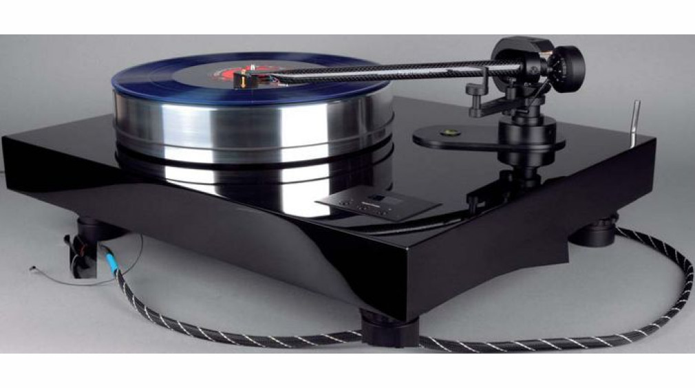

Pro-Ject X-tension jest gramofonem o pełnym, prostokątnym chassis, co w tej firmie jest raczej wyjątkiem. Wprawdzie zarówno najtańsze modele z serii Debut, jak i droższe z serii Classic (z literką X w nazwie) mają podobne obudowy, ale prestiżowa seria RPM (w tym do niedawna najdroższe modele 9.1 X oraz 10) miały podstawę zredukowaną do minimum.
W topowym modelu inżynierowie poszli jednak na całość: zastosowali pełnowymiarowe, klasyczne, solidne, kwadratowe chassis z płyty MDF. Jego wielkość jest determinowana kilkoma czynnikami. Z jednej strony możliwie najdalej od talerza odsunięto jedyną w tym urządzeniu elektronikę, mianowicie regulację i stabilizację obrotów.

Jednak tym, co bezpośrednio "rozdmuchało" podstawę Pro-Ject X-tension , jest ramię o długości 12 cali. Szerzej o zaletach i wadach takiego rozwiązania w tabelce, a teraz powiedzmy jedynie, że to naprawdę wyjątkowo długie, a przez to też ciężkie ramię, wymagające dużej i/lub stabilnej podstawy.
W gramofonie Pro-Ject X-tension zastosowano zupełnie nowe, własne opracowanie Pro-Jecta - model 12cc EVO (Evolution). Z jednej strony jest to proste przedłużenie – nomen-omen – modelu 9cc (w pełni węglowego, wraz ze zintegrowaną główką ramienia, które mogliśmy znaleźć już w modelu RPM 9.1X i RPM 10); z drugiej - zmiany w nim wprowadzone są znaczące.
Przede wszystkim wymieniono dwa elementy. Obejmę, do której montowane jest ramię oraz trzpień, po którym ślizga się przeciwwaga – została ona zresztą też przeprojektowana i dostarczana jest w dwóch wymiarach.
Obejma, do której montuje się pionowe łożyska jest znacznie szersza i masywniejsza niż wcześniej; ostatecznie ma teraz utrzymać możliwie najlepiej długą, a więc i ciężką rurkę. Wymieniono też trzpień, o którym wspomniałem, na metalowy.
Poprzednio stosowany plastik miał swoje zalety, lecz i jedną znaczącą wadę: nie był wystarczająco sztywny. Teraz przeciwwaga kręci się stabilniej i da się ustawić nacisk o wiele dokładniej - do 0,1 g. Nowe przeciwwagi są wykonane precyzyjniej, podobnie naniesiono na nie podziałki, tył wyłożono sorbotanem tłumiącym drgania.
Ramię 12ee EVO pozwala na wykonanie wielu korekt  - możemy np. ustawić VTA (zmienić wysokość punktu zwieszenia ramienia względem talerza), poluzowując dwie śruby i przesuwając kolumnę w górę lub w dół.
Niestety, tutaj nie ma żadnej podziałki - a przydałaby się, ponieważ podczas wpinania do ramienia interkonektu trzeba je w całości wyjąć z podstawy.  Dotychczas PJ stosował inny sposób łączenia wkładki: wychodzący z ramienia przewód kończył się w metalowej puszce z gniazdami RCA.
W najlepszych ramionach, w tym m.in. SME i Jelco, przewód kończy się męską stroną łącza typu DIN, zawsze złoconego i wysokiej klasy. Interkonekty z żeńską częścią (gniazdem) są produkowane przez wielu specjalistów i lepiej od razu zaopatrzyć się w tego typu kabelek od Jelco, van den Hula albo - jeśli fundusze pozwalają – XLO lub Acrolinka.
Dostarczany z Pro-Ject X-tension kabelek jest niezły, widać, że nie jest to standardowa łączówka, jednak da się to zrobić jeszcze lepiej. Trzeba jednak za to zapłacić.

Tyle już powiedzieliśmy, lecz nie doszliśmy przecież, jak sądzę, do najważniejszego - talerza. W Pro-Ject X-tension mamy potężny, ciężki talerz z aluminium. W dotychczasowych topowych modelach firma stosowała wyłącznie gruby akryl, a w tańszych - MDF.
Talerz gramofonu Pro-Ject X-tension pokryto od góry grubą warstwą winylu, która ma lepiej łączyć płytę z metalem i tłumić drgania. Temu ostatniemu służy także gruby pas z mikrogumy naklejony od wewnątrz talerza. Od wewnątrz?
Talerz nie jest pełny, gdyż 2/3 jego wnętrza wyfrezowano, pozostawiając tylko szeroki "kołnierz", na który nakłada się z zewnątrz bezszwowy" pasek (o kwadratowym przekroju), przenoszący moment obrotowy z silnika oraz środkową część, do której wmontowano magnes. Podobnie jak w modelu RPM10, tak i tutaj odwrócone łożysko, na którym  spoczywa talerz, wspomaga magnes.
Nie jest to łożysko magnetyczne, jakie znamy z gramofonów Transrotora, bo tutaj - tak jak w łożysku ceramicznym" Clearaudio - łoże opiera się jednak na kulce (u Pro-Jecta ceramicznej), a magnes tylko wspomaga jego działanie.
Pozwala to dość efektywnie odprzęgnąć od siebie te dwa elementy i jednocześnie zmniejszyć moc silnika. Są różne teorie dotyczące stosunku: moc silnika-masa talerza, Pro-Ject wybrał klasyczny układ: mała moc tego pierwszego i możliwie największa masa drugiego.
A skoro zastosował klasyczny magnes ferrytowy, chcąc pozostać przy jak najmniejszym silniku, musiał zrezygnować z części masy. Powiększenie mocy silnika wiązałoby się z przeprojektowaniem Speed Boxa a także ze zwiększeniem drgań. I wszystko kosztowałoby znacznie więcej. Myślę, że jeśli PJ zdecyduje się kiedyś na jeszcze droższy gramofon, to jego wysiłki pójdą właśnie w tym kierunku.
Silnik zasilany jest zewnętrznym transformatorkiem w formie zasilacza gniazdkowego 16 V AC. To też jest element, który można w przyszłości wymienić na lepszy (większy).
