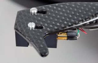

To wszystko znamy już jednak z wcześniejszych gramofonów Pro-Ject. Model 6 Perspex jest jednak wyjątkowy, a to za sprawą ramienia o nazwie 9cc Evolution. Jest to ramię gimballed arm, tj. z dwoma osiami łożyskowania (pion i poziom), z rurką z włókna węglowego, wykonaną jako całość wraz z główką.
Podobne jak w modelu 9cc, tutaj została jednak inaczej zawieszona. Łożysko do ruchu poziomego zamocowane jest w obejmie o owalnym kształcie... to też już było.
Ruch w poziomie zapewnia jednak łożysko w znakomicie wyglądającej, solidnej obejmie w formie C. Także podstawa oraz element podtrzymujący ramię wykonano z poważnie wyglądających, aluminiowych elementów.
A do tego mamy nowe przeciwwagi. Na miejscu są dwie (trzecia na zamówienie), jedna dla wkładek 8-10 g, a druga 10-14 g. Należy tak dopasować przeciwwagę, aby po ustawieniu właściwego nacisku znalazła się jak najbliżej punktu podparcia ramienia.
Poprawiono także sposób nakręcania przeciwwagi na trzpień, bo teraz jest to płynny, precyzyjny ruch, a przeciwwaga nie przechyla się. Układ antyskatingu przygotowano tradycyjnie, tj. za pomocą ciężarka na żyłce. Cały gramofon stoi na bardzo dobrych aluminiowosorbotanowych kolcach.
