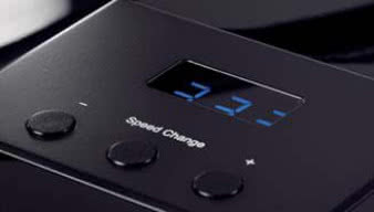

To po prostu Speed Box SE, dostępny u Pro-Jecta oddzielnie, tutaj zintegrowany z gramofonem. Możemy dzięki niemu za naciśnięciem jednego guzika włączyć silnik a także zmienić jego prędkość obrotową. Można też podwyższyć lub obniżyć rpm. Wybraną wartość odczytamy z dużego, niebieskiego wyświetlacza alfanumerycznego.
