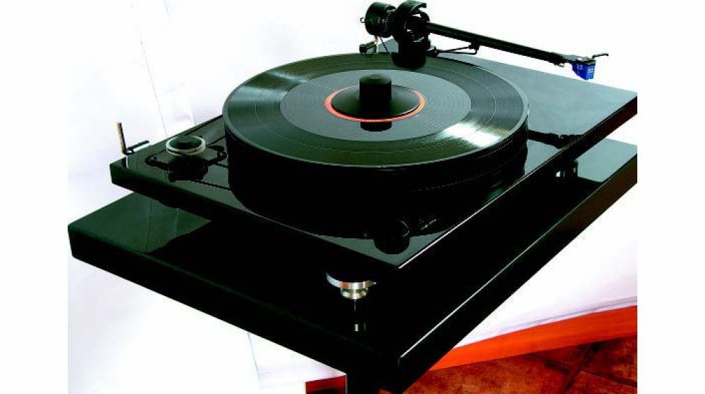

Gramofon przychodzi z zamontowaną, dobrą wkładką japońskoamerykańskiej firmy Sumiko, wkomponowanym w całość przełącznikiem prędkości obrotowej (nie trzeba zmieniać jej ręcznie), a także z półautomatycznym, opartym na elementach optoelektronicznych, opuszczaniem i podnoszeniem ramienia. Czyli pełen wypas.

Jak niemal wszystkie gramofony Pro-Jecta, tak i Pro-Ject 2 XPERIENCE Comfort jest konstrukcją ze sztywnym zawieszeniem, bez subchassis. Jego podstawę stanowi płyta z mdf. Dostępnych jest kilka rodzajów wykończenia w naturalnej okleinie.
Do testu trafiła wersja w lakierze fortepianowym, który wygląda znakomicie. Oparty jest on w trzech punktach na fantastycznych nóżkach z aluminium i sorbotanu. Ich jedyną słabością są podkładki - najlepiej od razu wymienić je na coś większego i solidniejszego. Miejsce styku chassis i nóżek zostało wyłożone czarnym filcem.

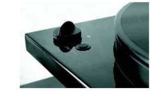

Z przodu, z lewej strony widać jeszcze jedną zmianę - elektroniczny regulator prędkości obrotowej. I to, jeśli mamy sporo płyt na 45 RPM, jest naprawdę COŚ. Regulator został ładnie wkomponowany w powierzchnię gramofonu. Obok zmiany prędkości - 33 1/3 oraz 45 - mamy jeszcze guziczek startstop: po umieszczeniu igły na początku płyty naciskamy go, a gramofon zaczyna kręcić płytą i opuszcza ramię.
